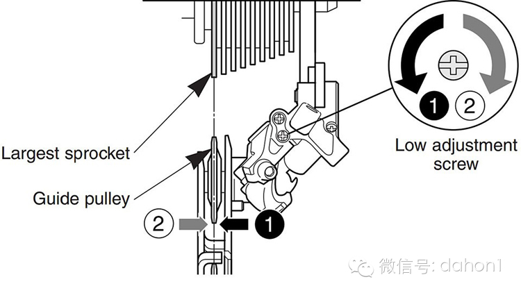

   变速器的调整并不是车店师傅的专利,不嫌脏的车友只要动一动手就能解决变速器各类“不上不下”、跳齿及掉链的情况。通过本次单车基械师的学习,无论是谁都可以轻松完成。
   上图中的螺丝是调整后拨导轮相对于飞轮最小齿的限位螺丝,通常在螺丝附近会标注“H”的英文字母,代表高速“High”的意思。逆时针转动螺丝,导轮会越靠近外侧;顺时针转动螺丝,则导轮会靠近内侧。导轮的位置调整到与最小齿轮最外侧相互垂直为佳,可防止链条因为变速幅度过大掉入车架与飞轮之间的间隙中。
   上图中的螺丝是调整后拨导轮相对于飞轮最大齿的限位螺丝,通常在螺丝附近会标注“L”的英文字母,代表低速“LOW”的意思。逆时针转动螺丝,导轮会越靠近外侧;顺时针转动螺丝,则导轮会靠近内侧。导轮的位置调整到与最大齿轮相互垂直为佳,可防止链条因为变速幅度过大掉入辐条与飞轮之间的间隙中。
