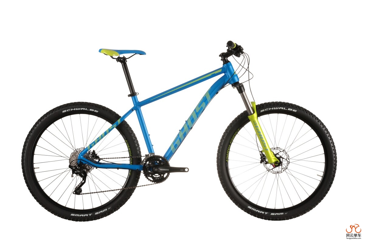

Cross Country(XC):越野自行车
绕圈赛专用车用,因骑乘里程长需耗损最多体力,故设计取向轻巧,越野赛中主要是赢在爬坡之上,而不是在下坡,为了追求更有效率的姿势,在骑乘时,把手比较低。选择比较窄的车胎。为了取得更快的速度,轮胎中间的胎纹尽量的减少,只保留位于外胎边缘 的颗粒以增加转弯的抓地能力。这样的山地车通常是使用80-100mm的减震前叉或者后减震,并且重量合适。为达到轻量化的目的,车架和配件通常使用重量轻的材料制造。所以XC自行车也通常比其他自行车要脆弱。前后的减震器使用气压为介质,这样可以尽可能的减少重量。一些型号的XC自行车没有减震,而是使用硬叉,在尽可能轻量的情况下,也更加依赖车手的技术来对抗复杂的地形。XC自行车的重量通常是9公斤至14公斤。XC骑行是最普遍的一种自行车骑行运动。典型的XC地形一般被认为是爬山多于下山,并且不包括任何的特技。

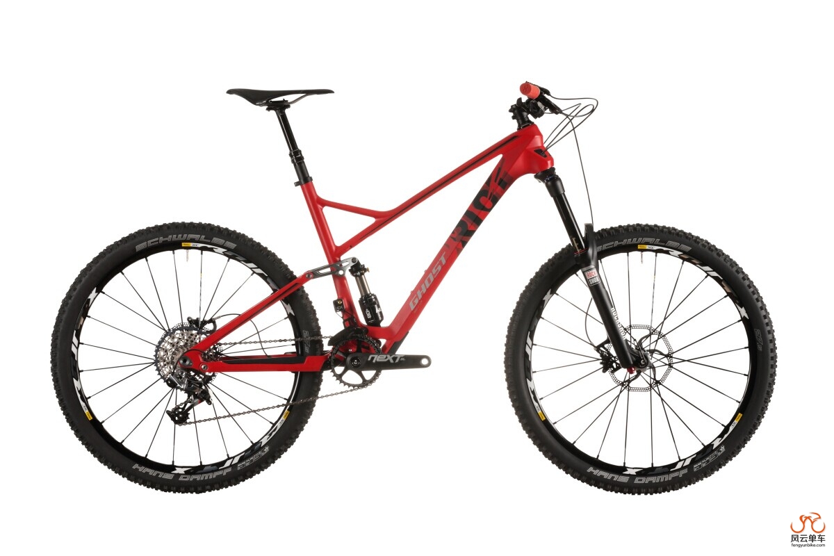

Enduro(All MountainAM):全山地自行车
这样的车比XC自行车重很多,重量一般在14公斤到16公斤之间。它们拥有更长的减震,通常是使用150mm前后减震,中高端车辆还可以调节减震的行程。来自Freeride骑行运动所开发出来的减震器,使这种车辆可以和XC一样上山,下山。

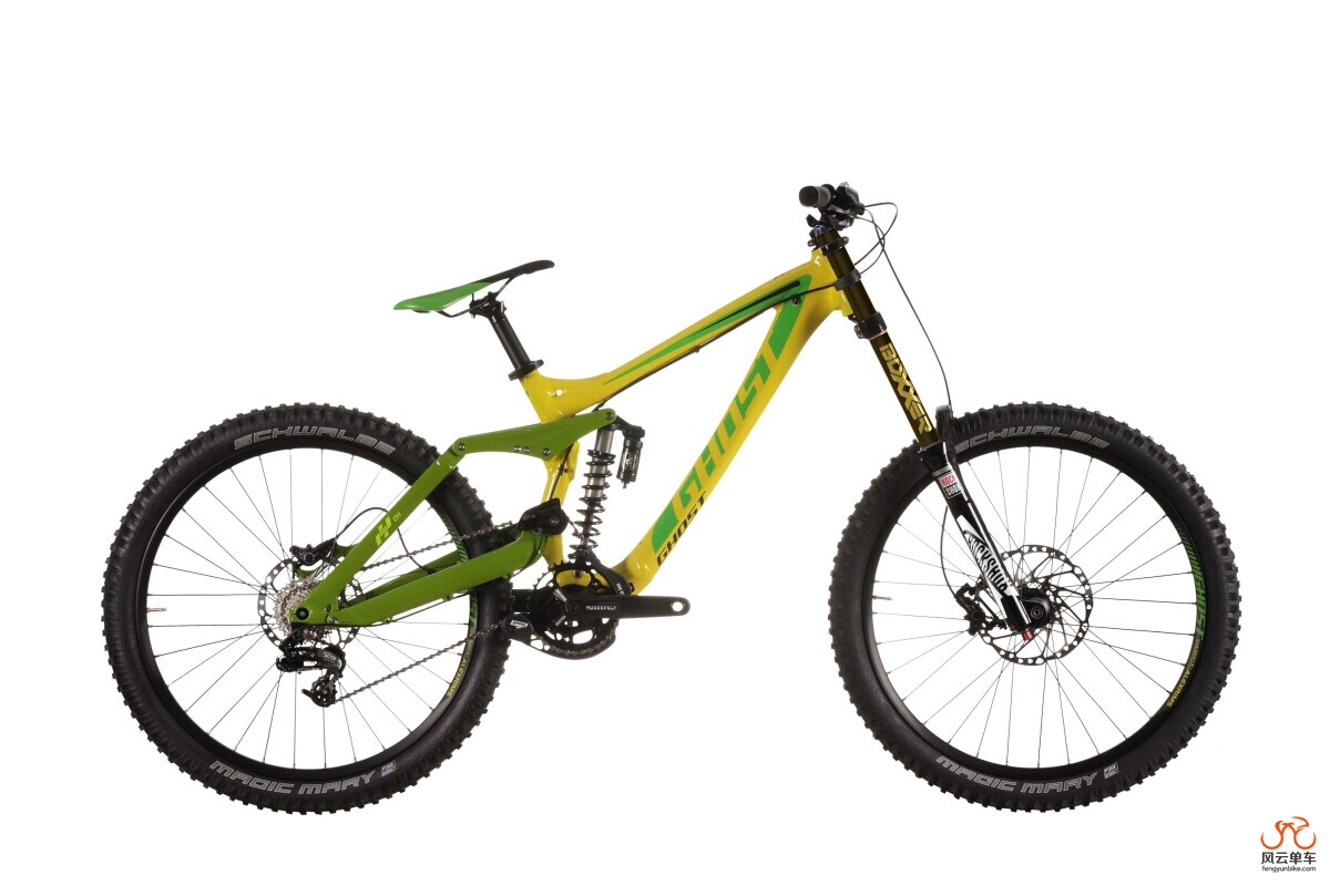

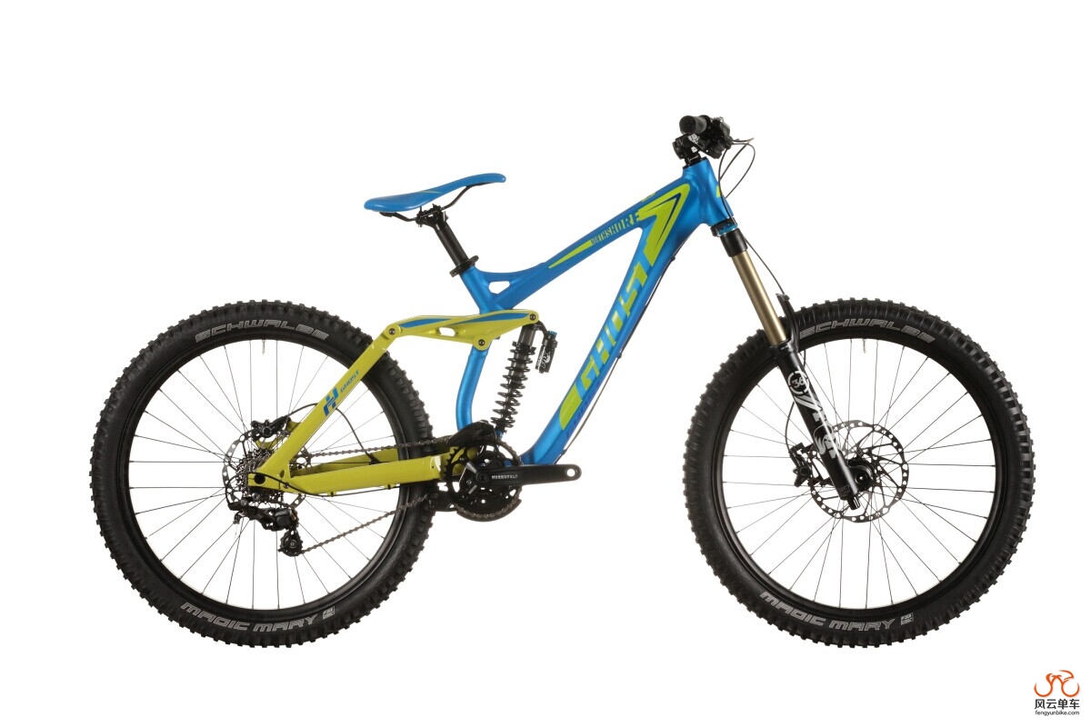

Downhill(DH):坠山自行车
落山自行车,速降自行车。它的重量更加高,通常超过20公斤,拥有8寸(200mm)或者更高的减震行程。虽然很重,然而DH比赛中的车辆却是尽可能的轻量。它们强壮异常,拥有大而高的齿轮,柔软的减震,只是为了下山而设计。减震常常调试得能吃进整个行程的40%(也就是很“软”拉),在颠簸的弯道中提供足够的抓地力。车头部的角度通常在64度。DH山地车比赛是山地车科技创新最多的领域。许多制造商都有自己的赞助车手。DH骑行和它名字一样,就是下山或者坠山。由于时常是高速下山,许多DH车辆只有一个齿盘,一个护盘和导链。DH山地车比赛已经成为山地车中最为鲜明的一种竞赛类别。但是就算如此,很少有下坡赛的山地车能撑到赛季结束 ,大多数的dh到一半的时间就已经不能 使用了 !至于脚踏方 面 , 下 坡赛的 选手 需 要 同时 考虑 到 自锁脚踏与 能随时移动的脚踏。以利需要时支撑保持平衡之用 。选择什么样的脚踏要看骑行的环境和需要
