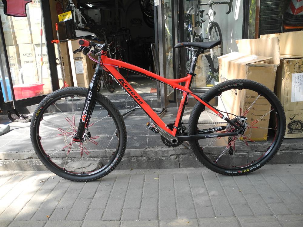

这是一辆kinesis的展示车,适合山马骑行。推荐给追求马路舒适的山马党们!

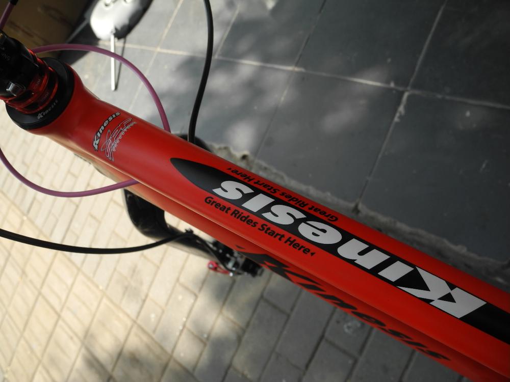

车架是kinesis tm 205 山地车车架,海豚形架,6061铝合金。除开下叉,其他管件全为三抽管,下管采用SPF工艺抽管到0.7mm,通过欧盟EN测试标准。
前叉是Kinesis 自家的高硬铝合金山地前叉,彻底告别摇车和转向过弯蹭碟的情况。前叉管材为KINESIS专利SPF技术成型,焊缝处理均为平焊。很难找到比它再硬的铝合金山地硬叉。

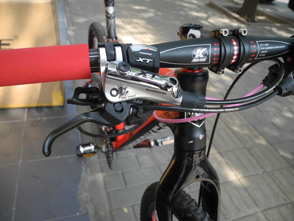

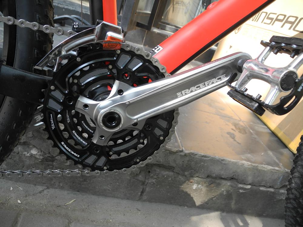

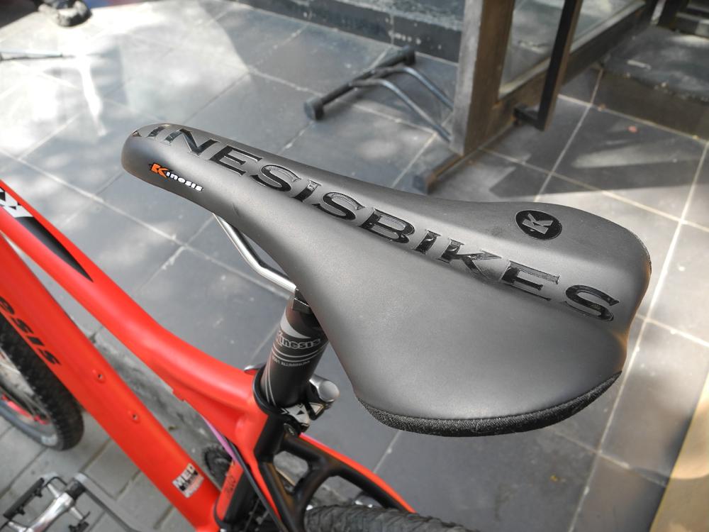

变速和刹车套件是Shimano Deore XT,对于山马来说,绝对够用了,牙盘升级为Raceface turbine CNC 10速牙盘,更漂亮更硬朗。车把和把立是kinesis自家的7075铝合金,坐杆是kinesis 6061 3d锻造铝合金坐杆。强度刚性很不错。坐垫也是kinesis的坐垫。(脚踏临时装上的m21,可以忽略了)

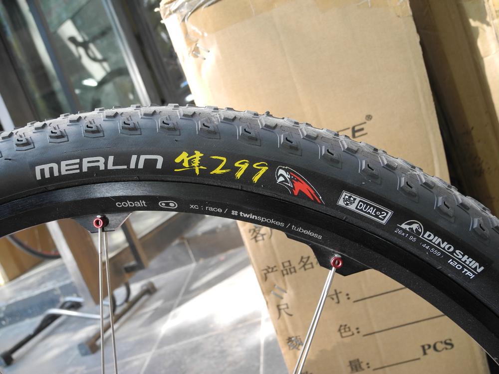

轮组是很轻的xc级别的Crankbrothers Cobalt 3 打蛋器3轮组。外胎用了朝阳的隼299。
整个车子应该是山马骑行非常理想的配置的。实际骑乘起来很轻快硬朗。轮胎的噪音有一些,如果换成光头胎,告诉骑会更爽。
整车重量9.5kg,犀利的山马!

Crankbrothers Cobalt 3 我的也是双层锁扣 而且这个轮组无法调圈 之前有个2 圈瓢了没一个能修好的
这个CNC的车圈,如果偏摆,调的话麻烦,但有可能调回来。如果是撞变形了,那除了换圈是真心没办法。  详情 回复 发表于 2014-9-26 15:25
