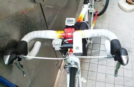

这个问题有很多种说法,就快演变成对立的阵营了。除了部分国家有明确的法律法规进行要求外,还有几种不同的说法,我分别给您说说。
靠右行驶说:因为中国靠右行驶,所以在拐弯的时候要用左手打手势,这时候就要用比较好用的右手来控制刹车力度强的前刹车。而例如美国这样的靠左行驶国家,则正与我们相反。
前刹强力说:前刹车的刹车力度是要明显强于后刹车的,但如果高速骑行大力锁死前刹车又会造成车辆前滚翻这样的惨剧。所以要用右手来对前刹车进行细腻的控制,即要力度又要安全。但也有人说了,用稍微力量小点的左手控制前刹车还不容易翻呢,所以这个说法不是很站得住脚。
后轮漂移说:高速状态下大力制动后轮,会导致车辆漂移甩尾,严重时重心失衡。尤其是在下坡转弯的路段,十分危险。所以在山区路段较多的国家,都以前刹车为主,自然要用有利的右手来控制,同时注意在刹车时控制重心后移。
历史传承说:早期永久28那个年代,使出吃奶的力气,也不可能抱死翻车,所以就放心的用右手控制前刹车,后来就习惯了。
国家标准说:cpsc标准要求左前右后,as标准要求左后右前,此外还有en、cn等等标准。而我国水货众多,所以哪的标准的产品都有。
总之,这个问题确实适合作为茶余饭后聊天的话题,要说哪个更好,现在真没有定论。
