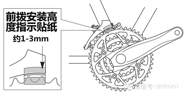

    首先前拨的拨片需要和盘片纵向平行,前拨的设置高度可以参照原来配置的一块贴纸,它所指导的前拨安装高度,需要根据牙盘中大盘的最大齿与前拨相距大概1~3mm的样子,确保前拨可以活动的空间。

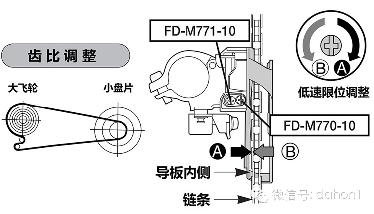

    先是将后变速调至最大齿,前拨将链条挂到最小盘进行限位螺丝的调整,通常前拨上都有两颗调整用的螺丝“L”和“H”,刚开始调整主要瞄准“L”的低位螺丝(因为型号的不同螺丝的设置位就不同,所以调整之前先看清楚对应螺丝的位置)。目前的传动齿比是最“轻”的,通过调整低位螺丝来调节前拨距离链条的位置,前拨与链条的距离尽量靠近,但不要与链条接触,最佳的距离控制在0~0.5mm之间,调整好低位螺丝的位置后就可以将前拨线上紧,进行下一步操作。

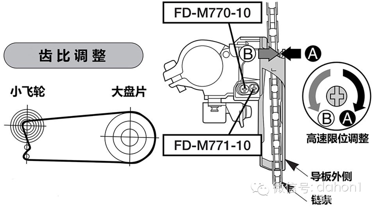

    将后变速调至最小齿,前拨将链条挂到大盘最大齿进行限位螺丝的调整,高位螺丝的英文标识是“H”(因为型号的不同螺丝的设置位就不同,所以调整之前先看清楚对应螺丝的位置)。目前的传动齿比是最“重”的,通过调整高位螺丝来调节前拨距离链条之间的位置,前拨与链条的距离尽量靠近,但不要与链条接触,最佳的距离控制在0~0.5mm之间(这个步骤比较重要,这是限制前拨控制链条不会因为震动和变速原因导致链条往外掉的情况)。

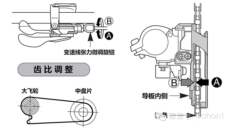

    调整好“L”和“H”之间限位的间距,就可以调整前拨线的正确张力。将后变速调至最大齿,前拨将链条挂到中盘位置时,或许还是会出现前拨蹭链条的现象,绝大部分原因是变速线的张紧力度不正确造成的。目前的传动齿比是中盘的最轻档位,通过调节左手指拨上的微调旋钮来调整张力,如图所示,逆时针旋转旋钮,变速线张力会提高,前拨也会往大盘方向推;顺时针旋转旋钮,变速线张力会减弱,前拨也会向小盘方向退。前拨与链条的最佳位置在0~0.5mm之间最为合适。
