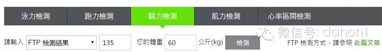

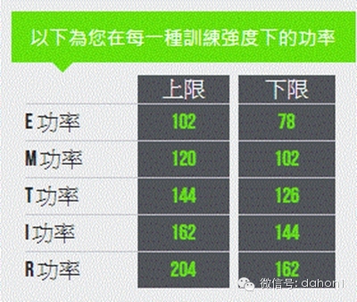

   对骑力有兴趣的朋友,可以直接进入“能力检测”页面中操作:直接在“FTP检测结果”中输你近期的“临界功率”与“体重”,再按“检测”,下方就会出现你的骑力值和各级训练功率。
   骑力30的检测结果:各功率的训练区间,下次将为大家分享每一区间的意义
