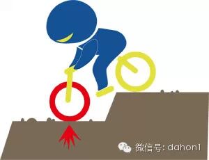

    要把山地车骑好,大原则是不论车子如何上倾下斜,或是撞上障碍后,都能保持平衡。如果你坐在坐垫上骑,然后撞上一颗大石头,车子会把所有冲击的能量传送到你的身体,所以说最好的避震器就是你的双手与双脚。

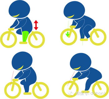

    站着骑
    身体重心置放在两轮中间。将屁股移开坐垫,再把身体后移准备好迎接路面的冲击。把你的心脏当成重心所在位置。尽力把心脏保持在稳定的位置。善用你的手跟脚,他们就是你的避震系统。他们能藉由吸收冲击能量与反制车子的上下倾斜来帮助你尽可能地把重心保持稳定。
    卧虎
    通过崎岖路段时,放低身子能赋予你的手臂与腿更多弹性伸缩的空间。车子不只会撞上障碍物,还要下落差或随地型上倾下斜。须随时跟地面保持接触,若没有任何力量施加在轮胎上时,车子是不可能转向或刹车的。当你通过陡降或崎岖的路段时,蹲伏在车上的姿势是唯一能让轮子保持贴地的方法。

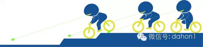

    给他辗过去
    你的车可以承受的虐待比你想象的大很多,它可以辗过各式各样的障碍物。你可以直直的辗过长度在轮径1/4(也就是几乎10厘米长)的任何东西。要在林道上找到长度大于8厘米的障碍物很难。多尝试越过障碍,花点时间找些由小到大的障碍物,例如:石块(由小的开始,千万不要一开始就尝试越过8、9厘米的),直直撞上去,同时注意不同的速度所带来的不同通关结果及平衡感受。MTB的轮子可以克服约轮径1/4长度的任何东西,但是撞击时要小心应付。

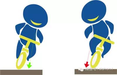

    脚踏车要转弯不只是把你的车手把转动到弯道方向,身体也必须要倾向弯道内侧来过弯。
    身体向弯道内侧倾斜是很自然的动作,但你必须熟练这个技巧才能在发夹弯或高速过弯时派上用场。
    急转弯会因为前轮侧面对地面的摩擦力而产生类似刹车的效果,与急刹车时相同,急转弯需要你压低姿势,让你有更多空间去调整转向程度与控制倾斜角度,你骑得越快,姿势就要越低。
    看着你要去的方向,你的视线方向决定你转弯的方向,所以尽量看得越远越好,并且视线专注在弯道的内侧,让你的上身都面向那个方向,把你的头、肩膀与身体都面对弯道的内侧。
    切进弯道
    身体稍微离开座垫,并把重量放在弯道外侧脚上。屁股离开座垫可以帮助吸收地形的崎岖(你的腿跟手臂是最好的避震器),转弯时需要精准的平衡,所以你不希望身体还留在座垫上而受到地形变化的影响。
    把外侧脚放低能提高轮胎的抓地力,身体整体的重心也较低一些,也较容易抓到平衡点,而同时内侧脚也因而抬高,避免踏板去卡到地形的突出物。在路面崎岖的弯道上,记得让身体有更大的空间去吸收路面的障碍,不要把内侧脚放在下面

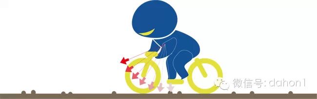

    拉动刹车时,由你心脏-头的这条线会向前移-就像一根绑着纺锤的绳子。如果这条线投射到地面的点超过前轮的接地点,你的身体会被向前拉引接着发射出去。用力刹车就好比撞上一颗大石头-刹车力道太大会导致你的重心被向前抛,越过你能保持平衡的临界点。刹车跟撞击障碍物是相同的,你的重心必须保持在前轮接地点的后方
    刹车的平衡

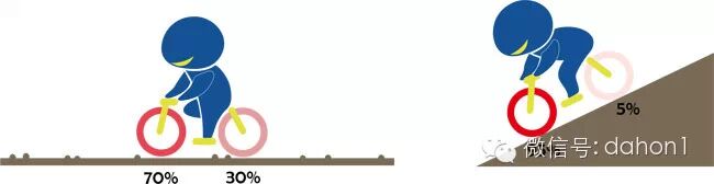

    平衡你的刹车意指使用恰当的力量来降低车行速度,并且不至于让轮子停止转动或造成车子打滑。由于刹车时会引发重心从后方转移到前方,所以前轮,相较于后轮,需要更多的力量来将减速,刹车的平衡须随着刹车的力道与下坡路段的坡度来调整。
    在平坦的路段骑乘时,前后刹车力道的配置应为前轮70%,后轮30%。但是紧急状况下,一旦刹车力道增强时,这个比例应该调整到前轮100%,后轮0%。

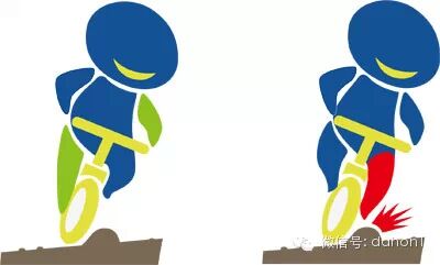

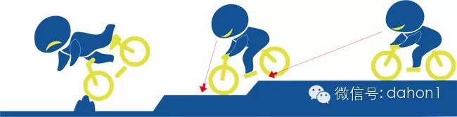

    用超出寻常力道刹车的感觉就像是撞上一个障碍物。屁股离开坐垫并向后移,上半身压低靠向车架,双臂弯曲保持弹性以吸收冲击的力量。
    刹车时机
    下一阶阶梯或是越过任何种类的障碍都需要暂时放开刹车一下-足以越过障碍的那一下子就够了。障碍带来的冲击再加上刹车带来的冲击铁定让你吃不消。所以当你车子下倾过阶梯时,一定要释放刹车以免你的重心过度向前抛移。
    要把山地车骑好,大原则是不论车子如何上倾下斜,或是撞上障碍后,都能保持平衡。如果你坐在坐垫上骑,然后撞上一颗大石头,车子会把所有冲击的能量传送到你的屁股,就像被狠狠地踹了一下。所以说最好的避震器就是你的双手与双脚:没有人会享受冲击的力量传到上半身的感觉。
