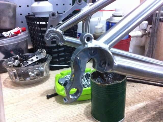

装车进行时,豪客签名定制版64钛山地即将下线,期待中……张树桥说:云豹钛合金尾钩,太精密了,丝丝入扣。这样的品牌迟早都会被我找到,每次装这样的车子我心里都充满了一种童年时的快乐。

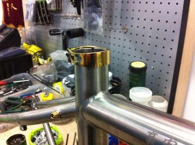

我书读得少,但钛合金首先是看焊活儿吧 {:soso_e132:}
这是后期打磨才平滑的,与焊接工艺没什么关系。 其实打磨也是有学问的,打磨得好的,美观且不影响强度,例如MOOTS,打磨得不好的,破坏了焊缝,就得不偿失了。  详情 回复 发表于 2014-11-22 19:49回复

楼上那个焊接应该是后期打磨的,个人认为无必要

roc.fu 发表于 2014-11-22 11:46
我书读得少,但钛合金首先是看焊活儿吧
我觉得打磨才是对焊接工艺的考验,焊接处由于打磨减少了厚度,所以对焊接强度要求的更高。再有,打磨相当于对焊接处做了一次断面切割,使得焊接导致的任何瑕疵都无法躲藏,如果厂家技术过硬的话,抛光作为一个提升品  详情 回复 发表于 2014-11-25 01:46回复
