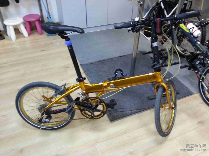

冬季来临,无论是您打算把单车储藏过冬还是计划继续骑行,因为天气的原因都要给单车作一个系统的保养工作。今天我拿店里的车做了一个小保养,希望能帮到愿意自己动手的朋友们。其他朋友们可以到店里享受有偿服务。

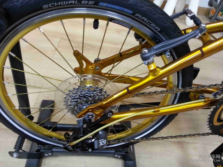

飞轮和链条上都是油污

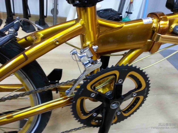

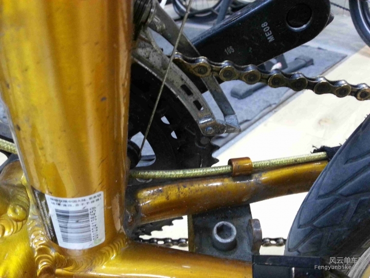

前拨和五通附近比较脏

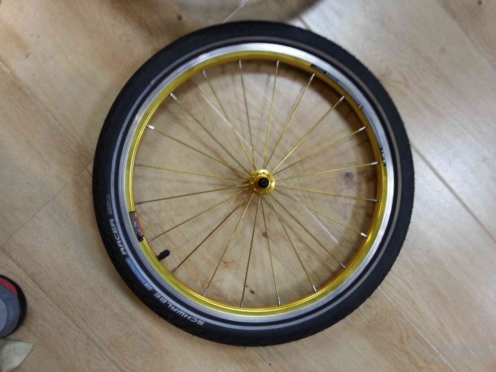

保养前的轮胎

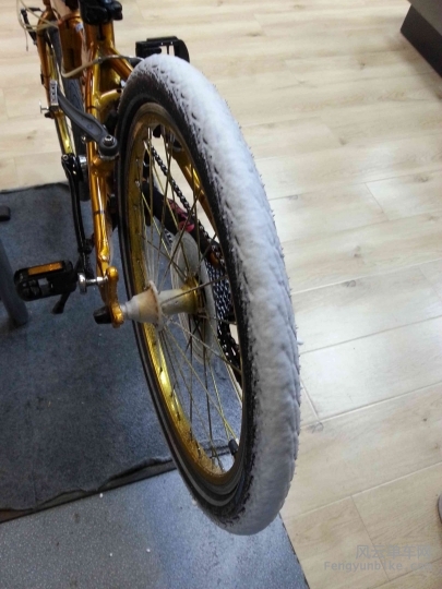

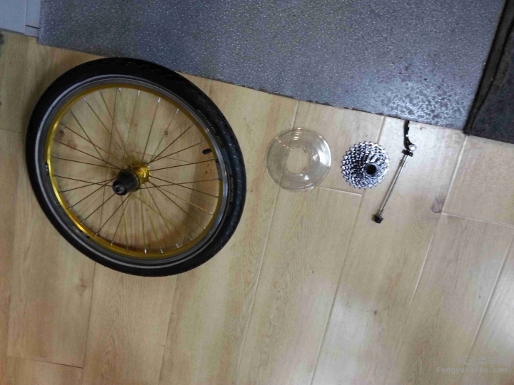

      首先是用轮胎保养剂把轮胎做个保养。轮胎经过长时间的使用会出现不同程度的损伤,需要定期作了保养。擦拭外胎时,查看松动或损坏的辐条;转动车轮,查看车圈是否正。车轮应该正常转动,不能左右摇晃,更不能蹭刹车块。如果车轮不正,可能要先去修理一下。同时检查刹车块是否需要更换。
保养清洁完轮胎从车上卸下轮组,拆下飞轮、快拆、塑料挡片,清洁辐条、花鼓和车圈
后轮组完工
飞轮上面有油污可以用清洗剂清洗后擦干净。精细活儿!
 楼主| 发表于 2014-12-5 11:48:50 | 显示全部楼层
前轮组重复以上动作。都清洁完之后要对前后胎压进行检测,特别是准备整车存放时,一定要把内胎打足气。如果胎憋了,车身的重量就会一冬天都通过车圈压在外胎的同一位置上。时间一长,橡胶会变形,侧壁出现薄弱位置,导致外胎报废。

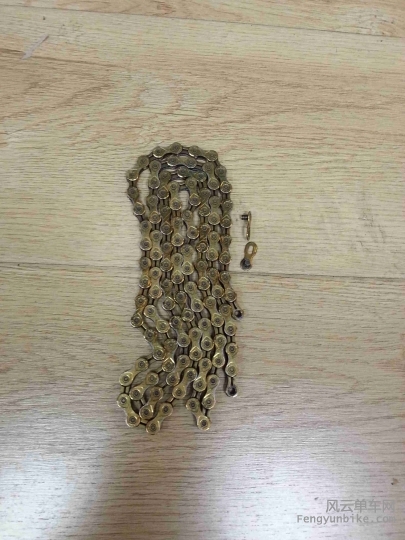

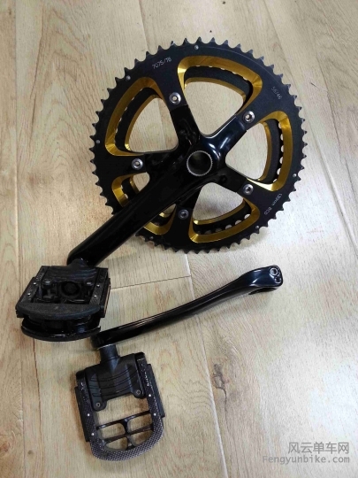

之后是拆下牙盘、链条、前拨、后拨进行清洁。其中后拨的导轮中经常会和飞轮上一样有油污要仔细清洁。
牙盘完工。
链条完工

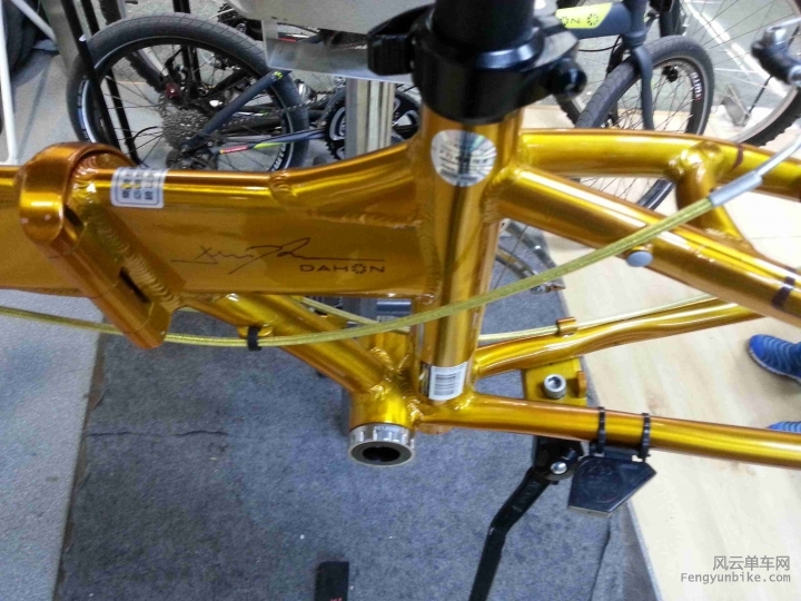

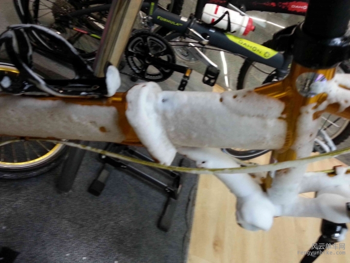

接下来是擦拭车架,精细活。擦拭的同时要仔细检查车架的牢固性,查看任何断裂或金属疲劳的迹象,特别要注意焊接点和五通部分,因为那里承受的压力最大。
第一遍
固定好之后,第二遍
完工

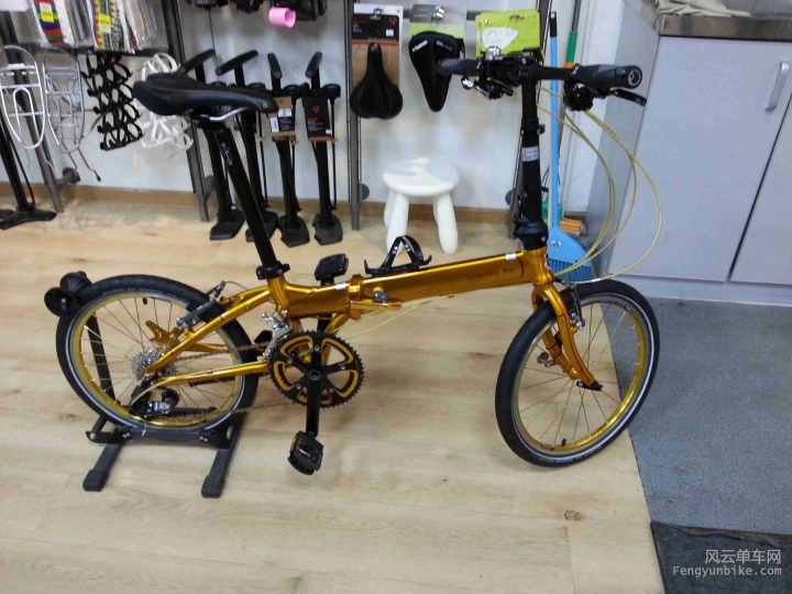

接下来就是装车调试了。把拆下来清洁之后的各部件重新装上。并进行检测调试,刹车块的位置是否需要更换,变速的精准性等问题
完工

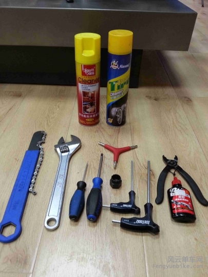

本次保养用到的保养剂和工具
