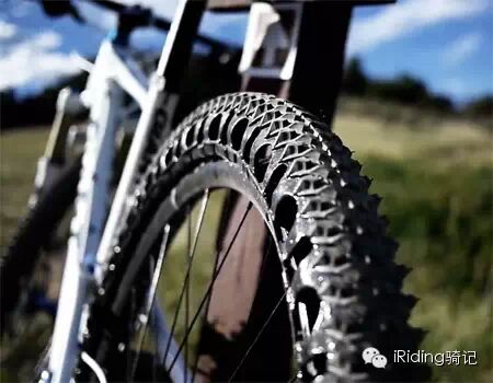

1、给轮胎充气把车推走之前,特别是准备整车存放(不是挂在屋顶)时,一定要把内胎打足气。如果胎瘪了,车身的重量就会一冬天都通过车圈压在外胎同一位置上。时间一长,橡胶会变形,侧壁出现薄弱位置,导致外胎报废。

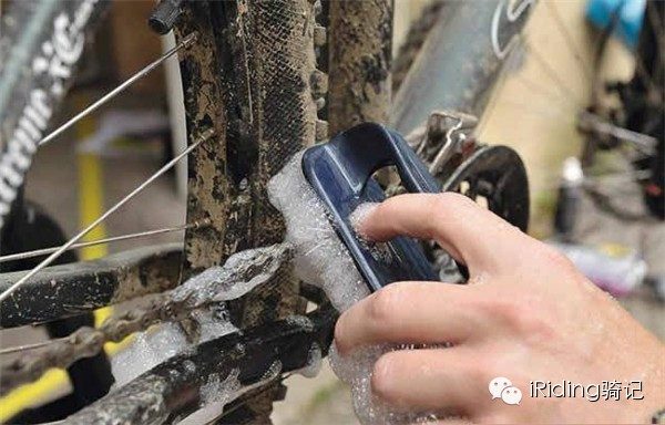

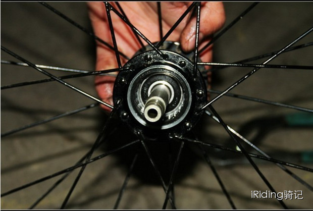

2、擦拭车架我并不是一个喜欢用水管冲洗自行车的人,因为当水渗入并弄湿零件,会造成金属部分生锈,还会引起很多问题。不过,当你收起自行车前,还是要认真清洗一遍,把它彻底洗干净吧。
最佳做法是,首先,用毛刷刷掉车架和车轮上的泥块和附着物。然后,用抹布把车整个擦拭一边,接下来用心擦拭传动以及其他润滑油脂可能粘上灰尘的位置。

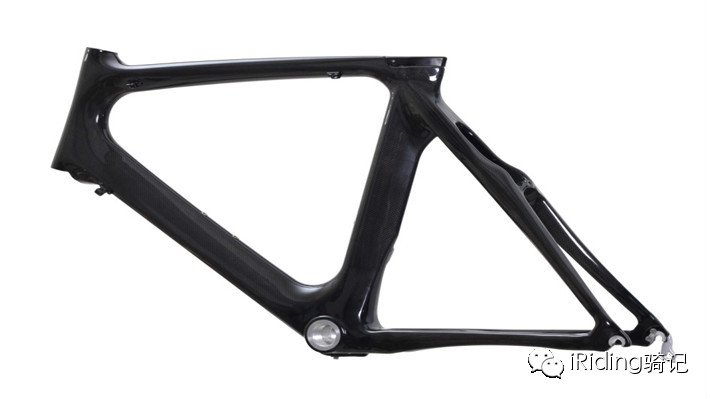

3、检查车架这是个额外的提示。擦拭自行车让你能够查看车架。一边清洁,一边仔细检查车架的牢固性,查看任何断裂或金属疲劳的迹象,特别要注意焊接点和五通部分,因为那里承受的压力最大。

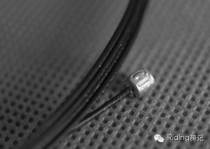

4、 润滑缆线花几分钟润滑一下刹车线和变速线,可以避免它们生锈,防止性能下降。找一块干净的抹布,滴上几滴润滑油(如链条油),轻轻擦拭缆线裸露的部分,最好擦到线帽里面的部分。

6、检查外胎、车轮和刹车块擦拭外胎时,查看松动或损坏的辐条;转动车轮,查看车圈是否正。车轮应该正常转动,不能左右摇晃,更不能蹭刹车块。如果车轮不正,可能要先去修理一下。同时,检查刹车块位置是否正确,或者是否需要更换。

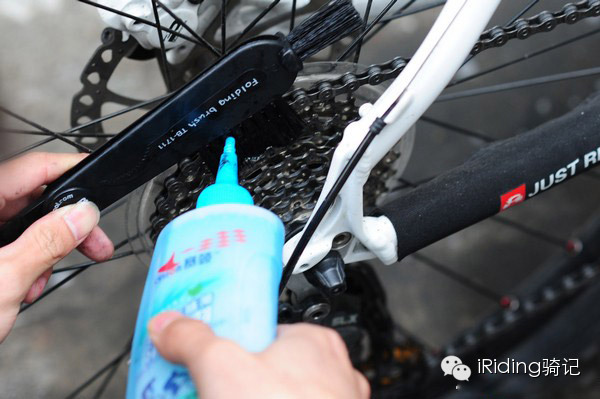

7、清洁链条现在是清洗链条的最佳时间,把最后几次骑行堆积的油泥都除掉。然后加上一层润滑油,保护链条不生锈,随时可以出发。
