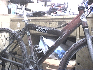

<P>首先出场的是那个老爷赤色火焰</P>

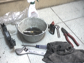

<P>这一大堆乱七八糟的是修车用的东西,包括放水的盆子,费旧牙刷,活扳子,钳子,洗链器,改锥,清洁剂,抹布,当然还有我们大家必备的组合工具。</P>

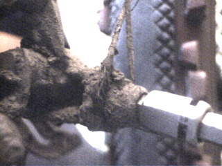

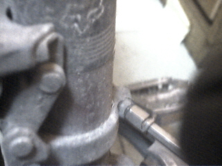

<P>二话不说,先将前后刹车的刹车线拆除,如法,用组合工具的六角将固定刹车线的螺丝松开,拆除刹车线</P>

<P>前刹车也如法炮制</P>

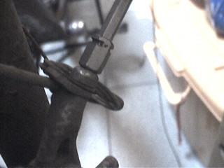

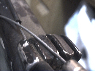

<P>然后拆除刹车线</P>

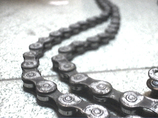

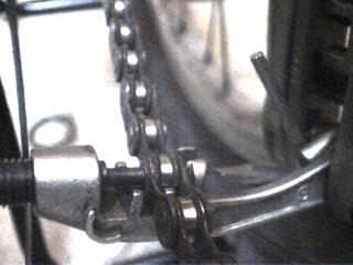

<P>继续拆除链条,使用组合工具的拆链器顶住链条的卡销,然后旋转手柄把卡销顶出,链条就下来了。</P>

<P>这个就是拆下来的链条,好脏哦~~</P>
<P>
拆了装,装了拆,老火大修结束。
拆了装,装了拆,老火大修结束。
<BR>卡销</P>

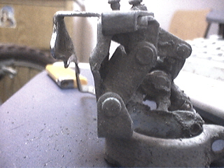

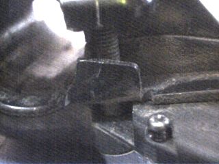

<P>然后拆除前变速器(前拨),首先将变速线和变速器分离,还看的出是变速器上固定线的螺丝么~?</P>
<P>
拆了装,装了拆,老火大修结束。
拆了装,装了拆,老火大修结束。
</P>

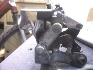

<P>分离下来的前变速器,看看是不是像出土文物。</P>

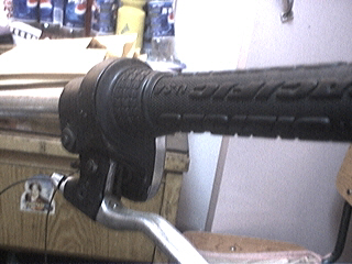

<P>然后将把上的副把(如果你有副把的话),刹车制手,变速手柄的螺丝松开,将这些东西从把上退出来。</P>

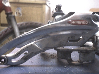

<P>然后清理前变速器,把前变速器放盆里用费旧牙刷刷呀刷(现在知道牙刷做什么用了吧,建议大家用旧的牙刷不要扔,刷这些小零件满不错的,什么~?你扔啦~!那你买个新的刷吧。)刷完了是不是干净多了。<BR></P>
<P>
拆了装,装了拆,老火大修结束。
拆了装,装了拆,老火大修结束。
<BR>换个角度看,是不是比刚拆出来的时候好看多了。</P>
