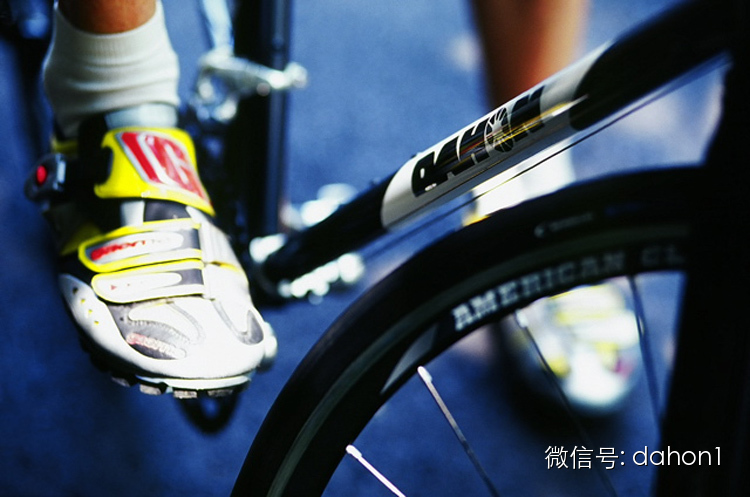

  脚踏
  正确的脚踏部位是前脚掌部分,这个部分控制最为灵活,而且发力也最为容易,同时有一定的缓冲作用,这和使用脚掌中部是有很大区别的!当穿鞋踩道脚踏上面时,蹬踏时脚向外部撇或者向内部撇都是错误的动作,这样在整个蹬踏过程中,你的脚会在脚踏上面左右扭动,这会磨损你的膝盖,同样也在你发力骑行的时候对膝盖带来不适,同时也会卸力!脚腕的角度问题,蹬踏技术有很多,但是对于长途骑行,目前最好的脚踏技术就是脚腕一直保持90度角,而不是来回变化,这样可以保护你的脚腕,也可以均衡的发力,有利于骑行舒适感的提高晋江骑翔自行车俱乐部。
  膝盖部分的动作
  这是你动力的源泉,这部分动作最为重要!首先你的膝部在等塔过程中不能左右晃动!否责回磨损你的膝盖,上坡发力的时候最为明显!!!关于座包前后位子的调整!!!在脚踏前方向水平于地面的时候,你的膝盖部分和小腿应该垂直于地面,而不是过前或者过后!这样不仅回影响你的发力,也会带来不舒适的骑行感觉!
  踩踏
  这可是最难的一项技术啊!可能有人会说,这又什么的,不就是使劲踩吗?呵呵,这样回答的话就大错特错了!正确地脚踏是在正个圆周过程中,都能完美的发力!也就是均衡的给你的车子动力!我们平时骑车,都是每个腿的蹬踏负责一个半圆的范围,也就是说是分开用力,而不是同时用力!这样的结果就是在加速的时候你感觉车子一纵一纵的!其实那个停顿就是我们常说的“脚踏死点”!也就是在2个曲柄垂直地面的时候,这时候车子基本不受力!如何能够在每个圆周流畅的蹬踏!这就出现了“自锁”,自锁得出现算是自行车界最伟大的发明吧!他取代了以前脚踏解脱不方便的缺点!但是有带来了在脚踏过程中,一只腿蹬踏的同时,另一只腿可以上提的动作,这样配合,就可以带来近乎完美的蹬踏,也可以平滑的度过“脚踏死点”!但是穿上自缩鞋不意味着就能根本改善你的蹬踏技术,因为你还需要有意识的练习一只腿蹬踏的同时,另一只腿可以上提的动作这样正确的脚踏技术,但是只要你穿上了,就能改善很多,当然,舒适感也增强很多。
