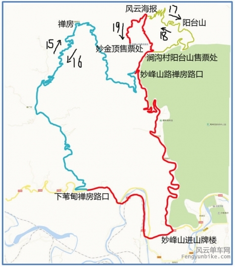

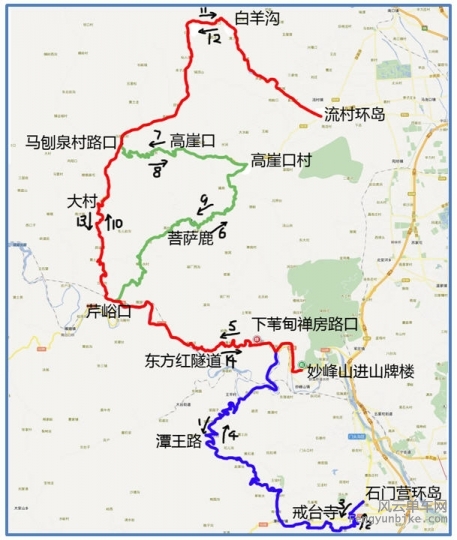

      自己累死累活骑完十三字后,小轮绕地球曾经跟我说过二十字。我知道那是对我的鼓励。十三字已是我的极限。但心里还在想着到底可以有多少字?给大家想条线路也未尝不可啊。
      经常看见大家讨论一个山头的正爬和反爬,如果你没有正反都爬过,那么你只能算是爬过这个山头,不能说爬过这个山所有的坡。由此我想到老九字中东大高高大东禅妙阳,东方红、大村、高崖口是正反都爬了。新九字为了减少重复路线走了戒潭菩高大东禅妙阳。
      可不可以一次把所有字的正反爬都办了?在这条线路里要包括所有山头的正反爬路线!这样虽然重复路线多了,但个人感觉一个坡的上坡和下坡时的感觉是不一样的,看到的景色也是不一样的,还是可以接受的吧?坚定了上面的想法接着就是考虑选择哪些字了,新老九字的所有字都应包括,在此基础上又加上了白羊沟,白羊沟的爬坡路段很有意思,沟里景色也好。在此感谢骑友和平鸽2013。另外网上看了大家的作业,觉得之前考虑的香山和定都阁路线有可能不太适合公路车,所以就放弃了。这就有了最终的十九字。说终极版可能有点夸张了啊。
基于以上的想法做了以下一条线路:
1.避免同方向走重复线路,这是可以做到的。
2.妙峰山是这些山头里特殊的一个,只有一条上山线路,无正反爬之说。所以以妙峰山为最后一字!还是以山下妙峰山进山牌楼为起点和终点。
3.妙峰山金顶售票处至流村环岛路线为主线,以红线表示。四条支线是潭戒戒潭、菩高高菩、禅禅、阳阳。分别以不同颜色表示。
4.出发后遇到支线就去爬支线,以减少后程压力。但是禅妙阳还是作为一个整体最后再爬。另外阳台山先走风云海报那里以躲过售票处。如果以后两端都收费了,那就从涧沟村售票处入口开爬。
路线图如下:
     路线顺序如下:妙峰山进山牌楼(起点)----下苇甸大桥----潭王路(1)----戒台寺(2)----石门营环岛(折返点, 54km)----戒台寺(3)----潭王路(4)----东方红隧道(5)----芹峪口(124km)----菩萨鹿(6)----高崖口(7)----马刨泉路口(折返点, 166km)----高崖口(8)----菩萨鹿(9)----大村(10)----白羊沟(11)----流村环岛(折返点, 258km)----白羊沟(12)----大村(13)----东方红隧道(14)----下苇甸禅房路口(327km)----禅房(15)----妙峰山路禅房路口(折返点, 353km)----禅房(16)----下苇甸禅房路口(379km)----妙峰山进山牌楼(386km)----风云海报(404km)----阳台山(17)----涧沟售票处内侧(折返点, 415km)----阳台山(18)----风云海报(426km)----妙峰山金顶售票处(19, 428km)---- 妙峰山进山牌楼(终点,448km)
     路线全程大概448公里,爬升高度大概在7600m+。
     不知能否以不间断骑行方式完成?
     如果觉得太虐,那么分两天:第一天11字第二天8字也是不错的挑战。
     另外如果想骑十五字,就在十三字的基础上加上白羊沟往返即可。
     最后要说:运动有风险,且骑且珍惜!
