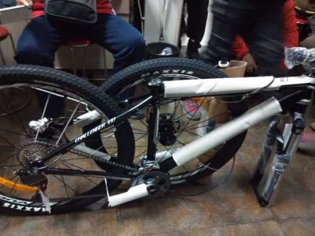

这个就是刚从纸箱中拿出来的新车,我们外出旅行打包单车,就是要以这个为标准,捆扎为这个样子,基本不会晃动,到时候去车店买个单车的纸箱,发货妥妥的。
这种打包方法,要用到的材料有:纸箱子、发泡塑料布、塑料泡沫、皮筋、扎带等。
大致的步骤方法是:
1、先把所有的线松掉,拆下来,变速器调到最松状态。也就是前面是最小盘,后面是最大盘的状态。
2、拆下把横把立,用发泡塑料布分别包好。

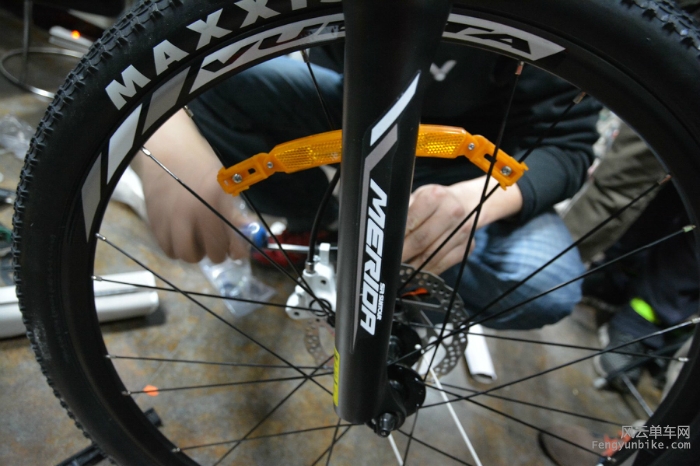

3、把车子的前轮拆下来,前刹车块最好也拆下来。
4、车子的脚踏拆下来,单独包好。
5、车架的处理,整个车架用发泡塑料布包好。

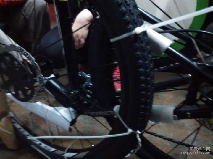

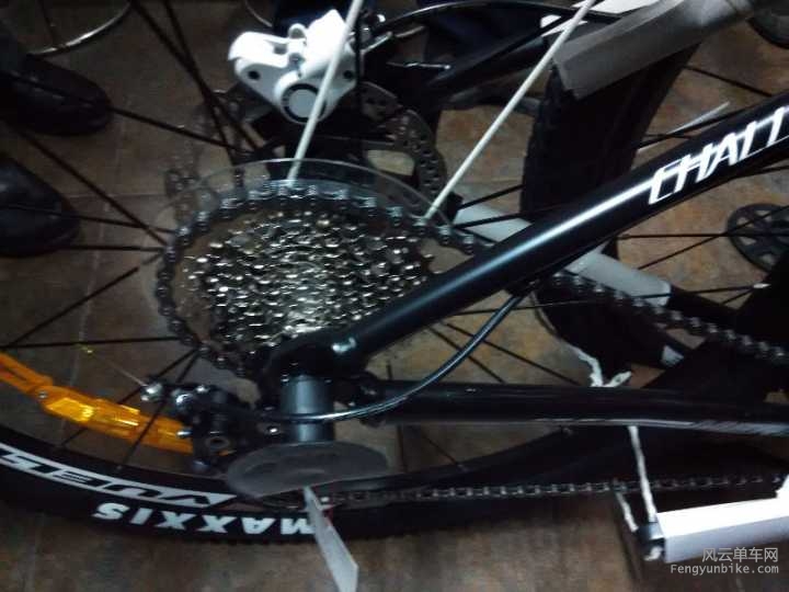

6、后拨和后勾如果不拆的话,就去车店要一个防撞的塑料护具盖上,这样护具就成为了最高点,不会碰到尾勾了。

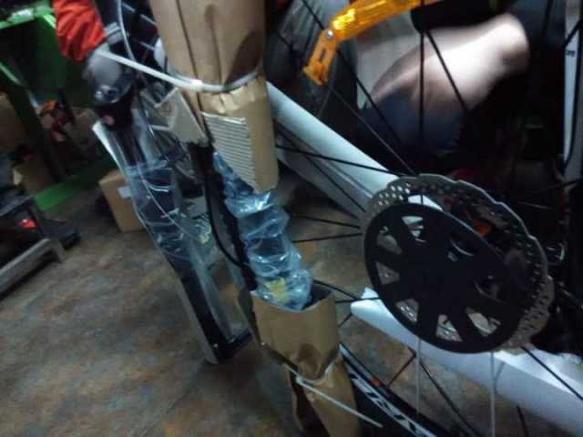

7、前叉要用支撑杆撑住,可从车店借用或者用长度相仿的木条撑住,防止运输途中变形。
前叉打包的时候要180度旋转,让整个前面是平直的。
8、把车座连同座管拆下来,用发泡塑料布包好。

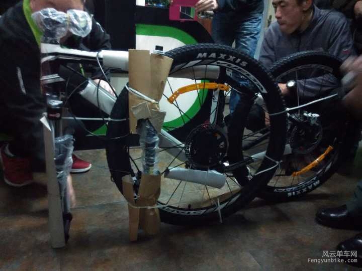

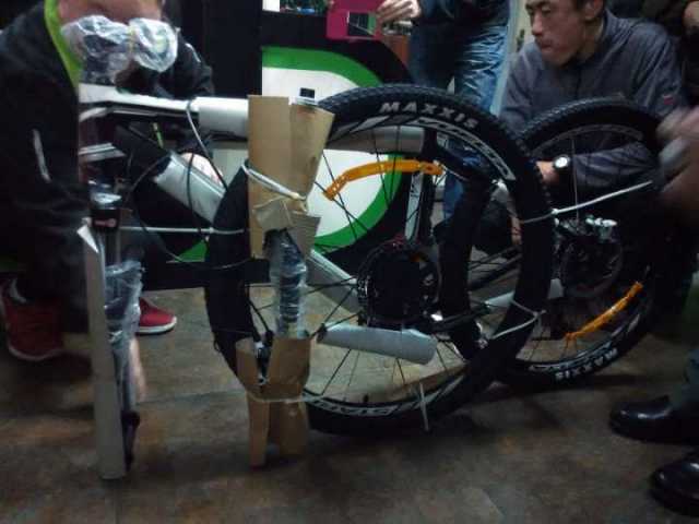

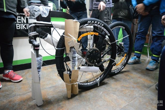

9、重点的重点来了,将前轮与车架捆扎在一起,这里要注意捆扎点为三处:后上叉、后下叉,上管,将前轮与车架在这三个位置用扎线绑好,正好形成三角形,非常稳固。把横90度垂直和前轮绑扎在一起。前轮放的时候要注意,将曲柄打横放置,左侧曲柄在前,右侧在后。左侧的曲柄要插入到前轮辐条中,这样更节省空间。右侧的曲柄,用麻绳穿孔后与后轮捆在一起防止曲柄过度转动。
10、各种线松松的固定在车架上就好了,固定位置以车架内侧和上侧为好。

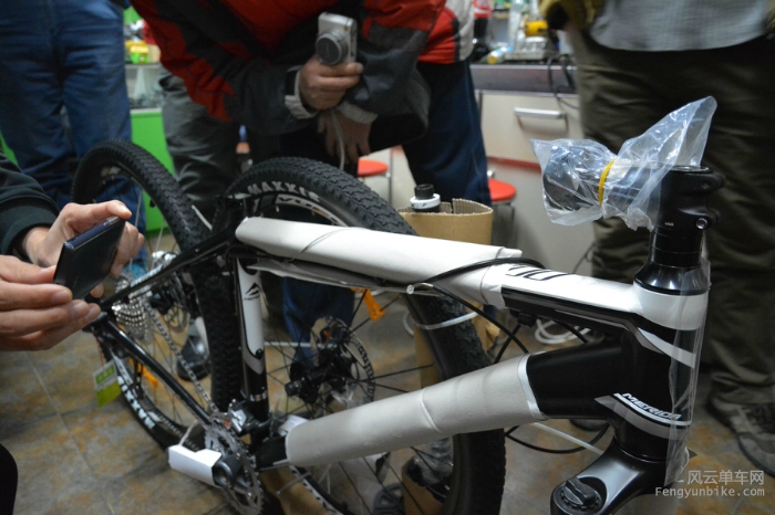

装箱的时候最好用车店的整车纸箱,大小合适,先在箱子底部中间铺上塑料泡沫。将扎好的车架放入,拆下的附件打包好放到一个小盒子中,再放入纸箱。最后将座包找缝隙放好,外露的地方有条件都要用泡沫包好。如果追求完美,可以在箱子的两侧都垫上塑料泡沫,尤其是车体和箱子接触的地方。最后封箱,注意封好所有接口和转角。只要结实就好了。大功告成!可以去寄了。

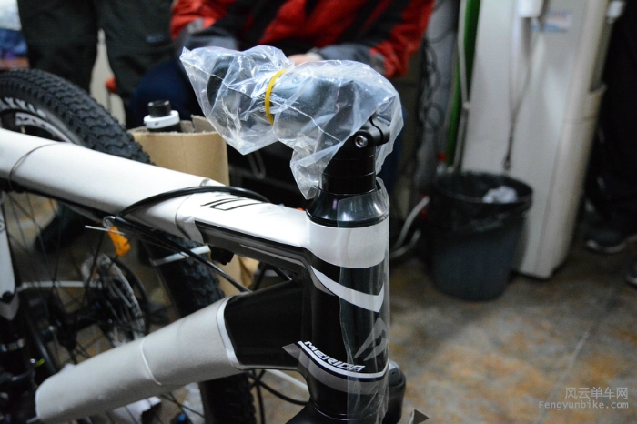

为避免单车托运过程中损伤,科学的打包方式很重要。

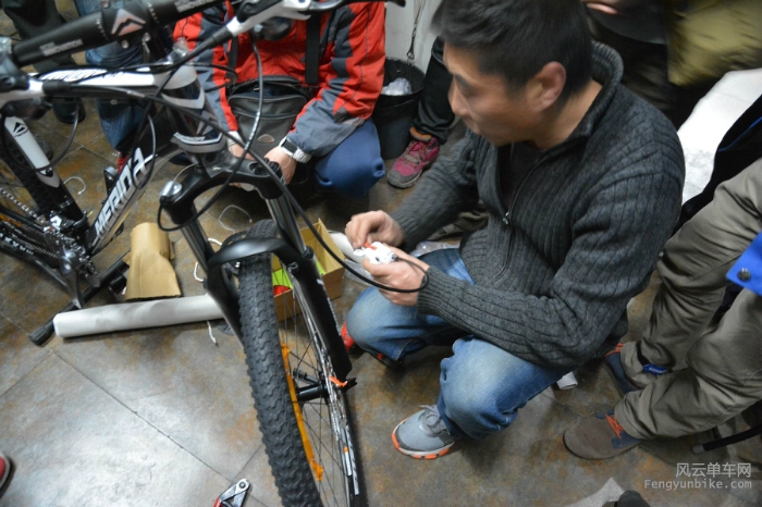

发表于 2015-1-8 08:19:50 耀骑中国和八天川藏官方网站:风云单车网。 | 显示全部楼层
上几张图,大家参考

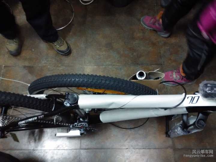

 楼主| 发表于 2015-1-8 08:45:44 | 显示全部楼层
老关的照片中拍摄了后拨位置的护具,大家可以看一下, 打包时可以问车店要一个。
