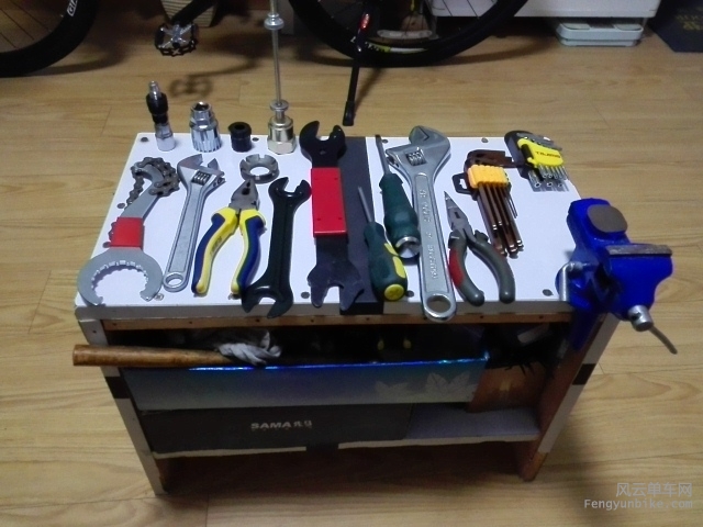

       回去就网购了轴档扳手,飞轮固定扳手,飞轮拆卸套筒,润滑脂。后来又在优酷上找到一个保养飞轮塔基的视频,学习了一下,也想实践一下,就又网购了一个拆塔基的专用工具。三天后,工具到齐,开工!
先晒一下我的工具

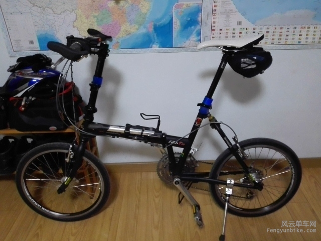

我的T33

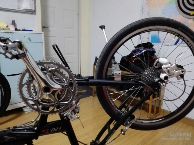

没有维修架,就翻过来

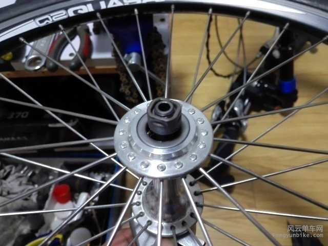

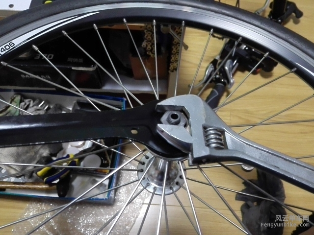

利用轴档板子和活板子拧松轴档
拧下珠挡

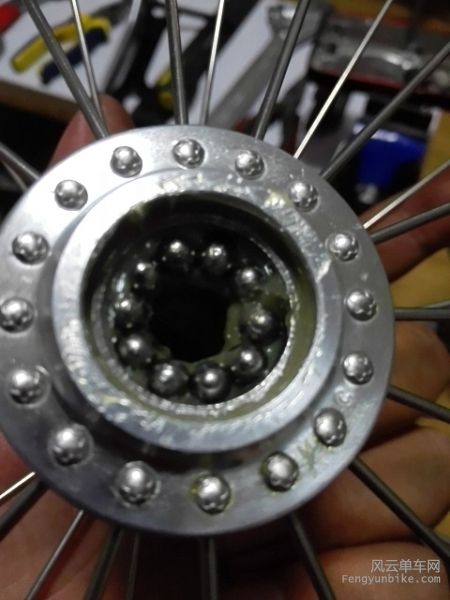

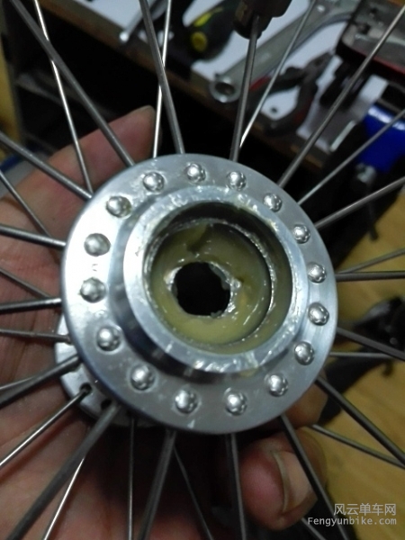

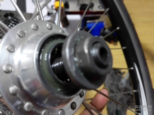

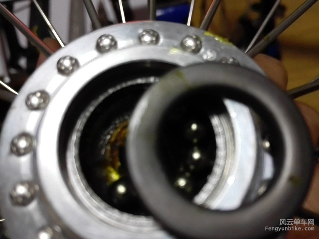

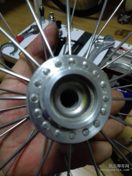

撬下防尘盖,可以看到里边黄油缺失,脏得不成样子了

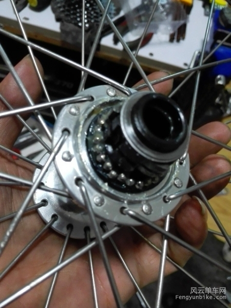

拿掉钢珠,清洁珠碗
上好润滑脂
装回清洗好的钢珠,注意钢珠如有磨损一定要更换

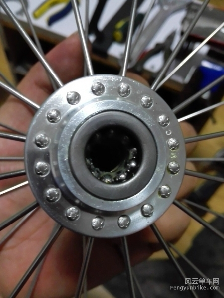

清洁珠挡,如有磨损必须更换
装好防尘盖

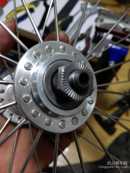

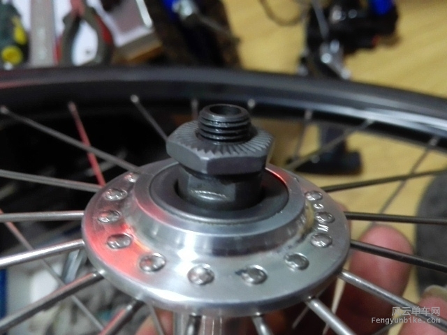

装回轴芯,上好珠挡,轴档
利用轴档板子和活板子调好珠挡间隙,这是个技术活,全凭经验。
间隙调到轮组无框量,润滑正常。
调好后锁死轴档
上好快拆,装回前叉,前轮OK!

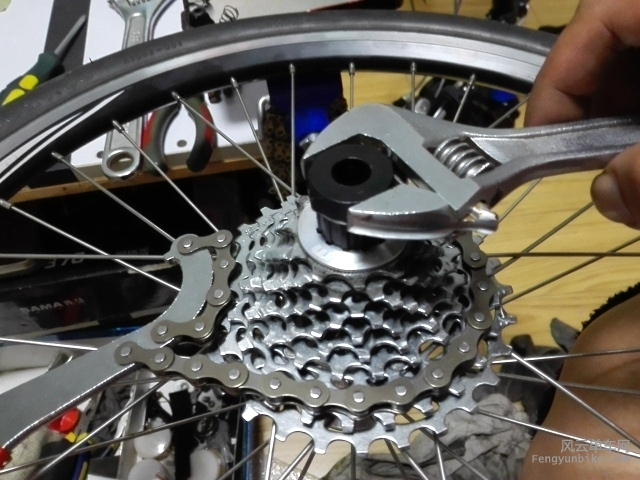

现在拆飞轮

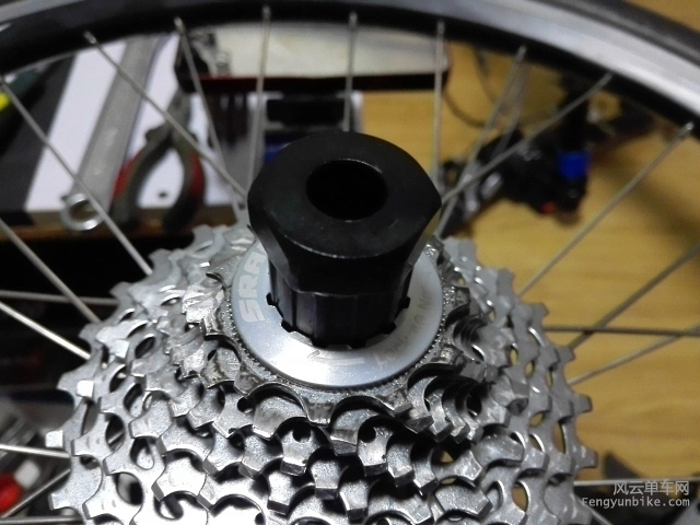

T33是10片卡飞

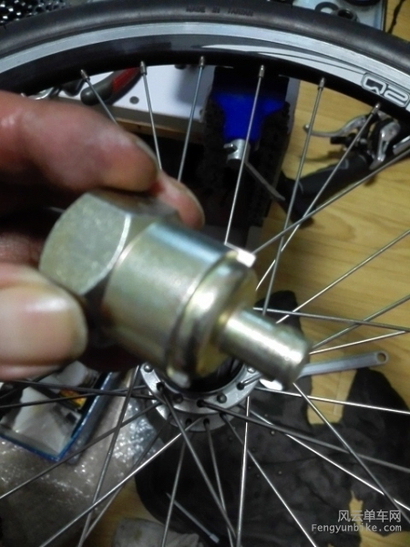

插好飞轮拆装套筒
 楼主| 发表于 2015-1-12 02:11:25 | 显示全部楼层

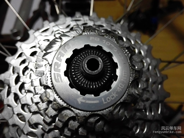

用飞轮固定板子固定住飞轮片,活板子逆时针拧松飞轮锁死盖
拧下飞轮盖,露出轴档现在可以将飞轮片直接取下

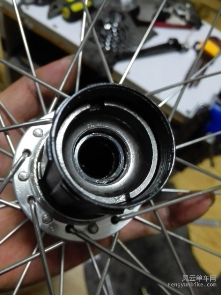

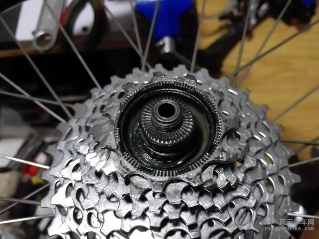

卸下飞轮片露出塔基

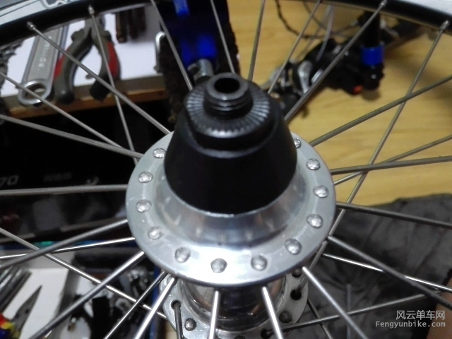

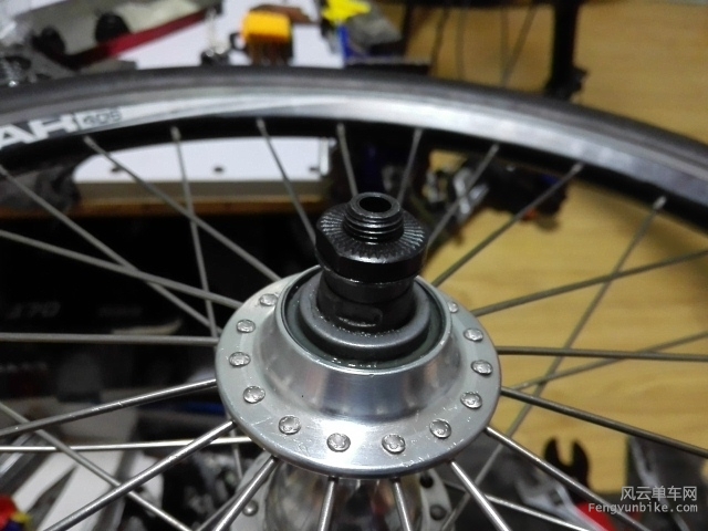

参照拆前轴的方法拧下另一侧轴档这一侧多了个黑色橡胶的防尘盖
拧下珠挡,后轴防尘盖卡在珠挡上,随珠挡一起拆下
拿掉钢珠,清洁珠碗

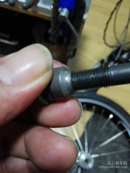

利用塔基拆装工具,拧松塔基内珠碗
这个专用工具使用的图片丢了,就是向下插到珠碗上,靠两侧突出的钢块卡住珠碗两边的缺口,用板子卡住上面的六角外缘,来松紧珠碗。这个工具设计的非常精准,严丝合缝,而且小钢块作为易损件还可以更换,购买时,店家送了一套备用的钢块,够用N次了

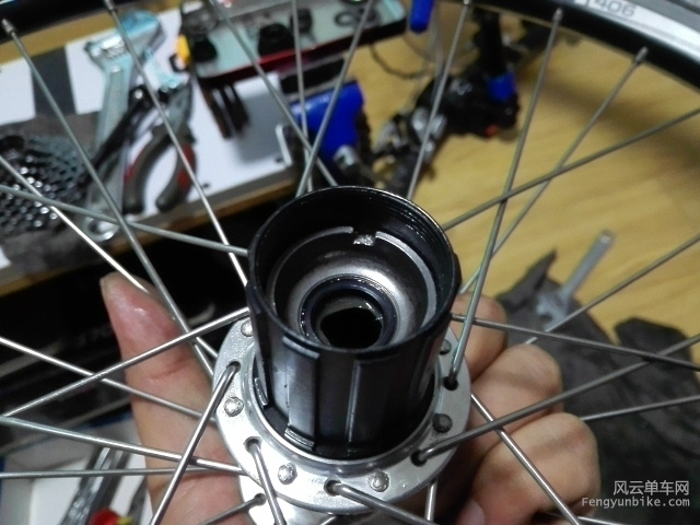

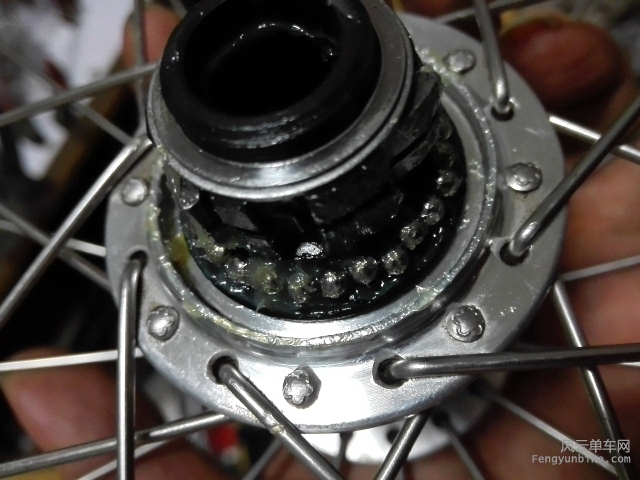

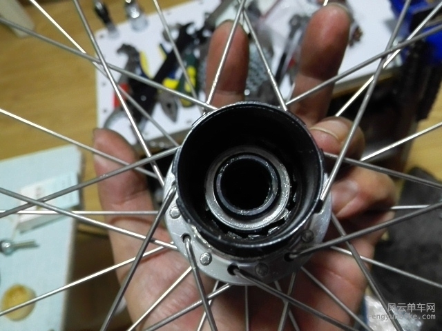

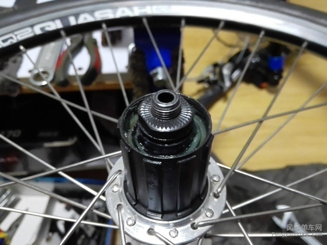

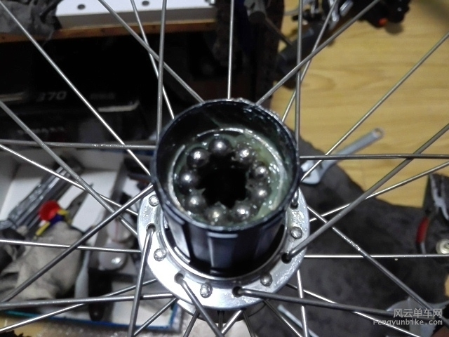

拧下珠碗,直接拿掉飞轮片座,露出塔基内钢珠和棘齿
这里注意钢珠勿掉落丢失
 楼主| 发表于 2015-1-12 02:29:31 | 显示全部楼层
  清洁塔基内部,上好钢珠
润滑脂不要抹太多,过于粘稠会造成棘齿回弹不顺利,骑行时有踩空现象发生,俗称千斤倒了
装回飞轮座,注意勿把内部钢珠碰离原位
装回珠碗,拧紧
上润滑脂,装回钢珠,另一侧同样。记住,钢珠有磨损一定要更换
装回轴芯,珠挡轴档
这里丢失了调珠挡间隙,装橡胶密封盖及装回飞轮片和最后装车的图片。飞轮片直接按大小套回塔基,塔基上的卡槽直接对应飞轮片上的缺口,不会装错,注意有标记的那一面向上,最后几片有垫圈,千万别忘了装否则齿片间就没间隙了。调珠挡间隙要反复多次才能找到最佳的锁死位置,要有耐心,每次调节量不宜过大,一点点来。最后还要把装车后锁紧快拆的那一丁点量留出来。可以说要达到最佳状态是丝丝毫毫不能差。钢珠,珠挡出现磨损要及时更换,以免影响轮组润度,严重了会磨损珠碗,那样只有换花鼓了,损失更大。
