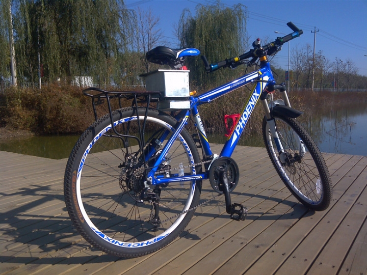

     业余时间自己经过两个多月的精心制作,去年11月份做出了这个可以发电电动两用的自行车,之所以称为“动力自行车”,就是既可以人动力来发电,也可以靠电动力驱动。虽然按照自己最初的想法还算成功,安装了自己设计制造的离合器,和发电电动自动切换电路,但整体效果并不是很理想,效率低,整体配合不很稳定,所以当时没和大家分享。
     看到李克强总理视察“柴火创客空间”的报道,创客们通过开放自己的成果而互相启发,相互促进,我非常赞同!“创客是来自民间的科技创新者,在柴火,创客们是利用8小时之外的业余时间进行开放交流,创新协作,一些小创意,有生活的乐趣,创客就是把设计和科技融合在一起的一群人。不需要像乔布斯拥有一个很大的公司才能做这个事情,使每一个人,每一个平凡的人,都可以用这些开源的技术,去解决身边的问题”,正如李克强总理点赞的那样“众人合在一起,智慧就不是一星半点了。众人拾柴火焰高啊!”。这种全民创新的氛围,人人都能从自己的兴趣出发参与进来,创造了自我价值,丰富了生活,更会推进中国科技的整体进步。
     钱学森最后一次系统讲话《大学要有创新精神》所描述的要向加州理工学院学习,学习它的科学创新精神,其老师冯·卡门曾提出一个学术思想叫“goodidea”,不怕把好的思想都讲出来,这对钱学森有很大启发,你真的有本事,就不怕别人赶上来, 这正是发展科学的学风。正所谓科学本无止境,何必固步自封?
     因此,出于自己的兴趣作出的产品虽然还很不完美,现在拿出来给大家介绍一下,以期有兴趣的朋友有所启发,各抒己见
外观还不错吧,还可以载个人呢……

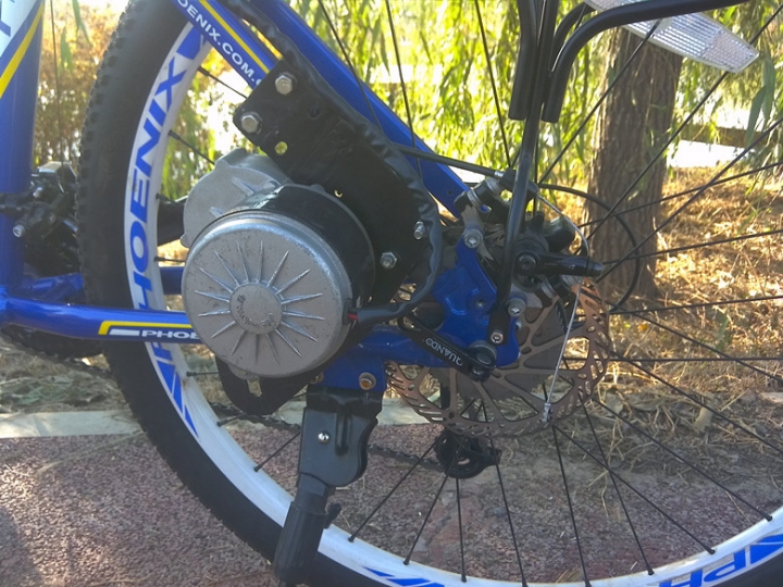

我是用26寸凤凰山地自行车改装,自行车结构没有任何更改,安全第一嘛!变速功能可以正常使用。我的创新之处是加上了一个离合器,这样在骑行时离合器空转,不会带动电机转动;当想发电时可调节离合器带动电机转动,通过稳压模块自动升降压到电瓶充电电压,电机采用永磁直流电动机可做发电机使,(电机额定功率250W,额定电压24V,额定转速3300r/min ,减速比9.78 ) 人正常骑行时功率在80W—120W,通过恒压恒流稳压模块控制充电功率在50W以内;任何情况下均可使用电动功能,电动时会自动断开充电电路,切换到电动电路。采用圆弧齿同步皮带传动,离合器皮带轮40齿,后轮56齿(和后轮碟刹并在一起),设计空转速度29km/h,实测最高时速20km/h,还算是安全速度,但是效率有点低
电机通过支架固定在后三角支架左侧

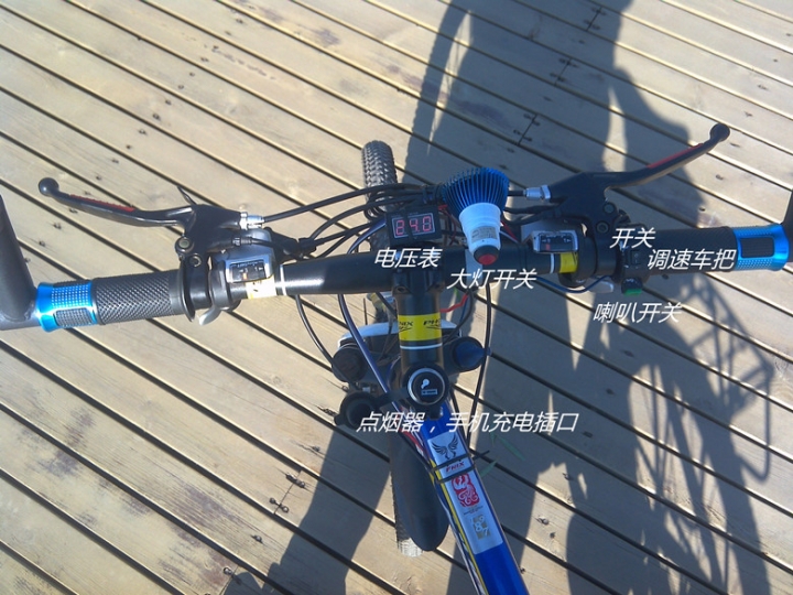

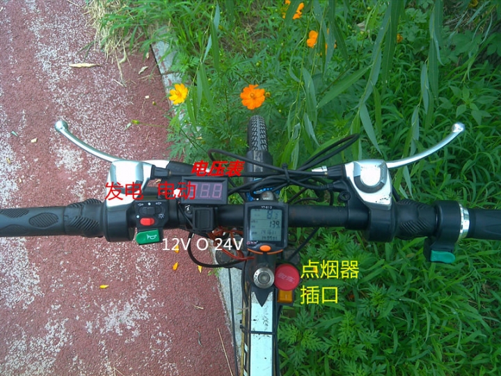

点烟器插座内藏于把立内,我觉得是个创新设计。调速车把上装有喇叭开关和调速通断电开关,大灯采用防水开关,电压表显示电瓶电压。比上一次做的自行车有了全新的改变,去掉了很多开关改为自动切换电路;并全新设计了一套离合器,不再像上次那样每电动一次还得拉一次闸;电机装在后三角架左侧并缩短了皮带轮间距,传动更平稳;电瓶,和控制器装于后货架上专制盒子内,有一定防水能力。

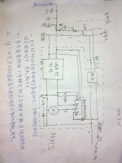

电路图,锂电池放电口和充电口分开不能共用让实际电路复杂了点

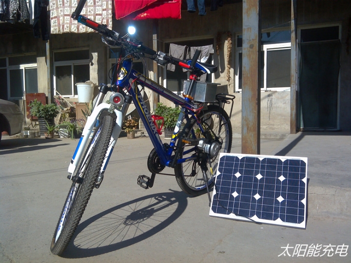

如果使用太阳能板或者便携可折叠薄膜太阳能板充电(无霾,晴朗时使用,将来有一天或许可以将太阳能薄膜做成遮阳伞或者穿在身上),将会节约更多能源。但目前可能是稳压模块的问题,太阳能充不上电。因此在电动性能,和充电效果上不是很理想,离推广普及还有很大差距!
