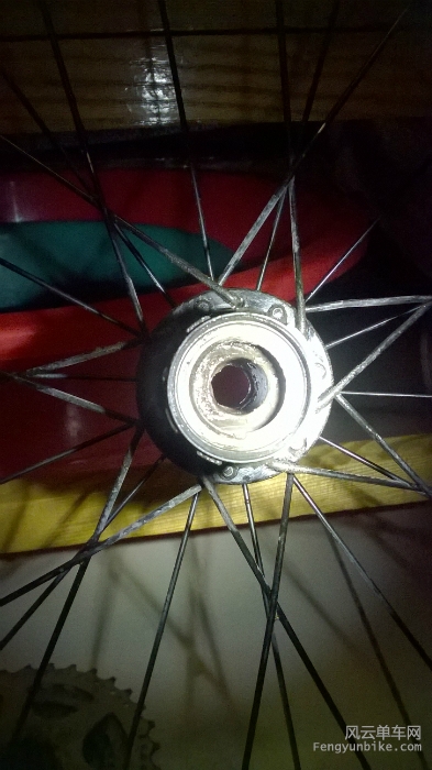

为了解决飞轮偶尔蹬空/空转的毛病,特意在某宝上买了卸飞轮套统和链条扳手,今天收货,拿到了就想试试,没费力就把飞轮片取下来了。结果是下面这个样子: MediaLib_Camera%20Roll_WP_20150203_003.jpg
把轴上那个六角螺丝卸上,里面还有一个套着胶圈的螺丝(也不知怎么叫这个玩意),就是下面这个东西。

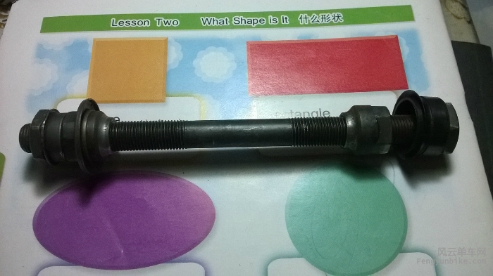

开始我还以为这个跟里面某个东西是连在一起的,时间长了给磨断了(右边不规则的边缘),后来才发现那是油泥。这个取下来,轴就可以取下来了。下面是轴的图(已经过清洗并将螺丝拧上去了)。
值得注意的是,这个不知名的螺丝拧的位置很重要。周六的时候曾卸过一次后轮,想拆飞轮,因为没有工具只好做罢,但装的时候没有注意,结果这个螺丝往外旋了一些,第二天骑后轮有很大异响,不知这是不是就是所谓的“况”。昨天又卸了后轮,重新调整了这个螺丝的位置才消除异响。这个还不能往里拧太紧,太紧的话,后转都不太容易转了。

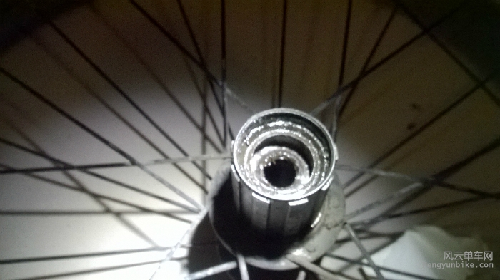

下面该进入我要解决的部分了。因为蹬空,怀疑是塔基(是不是也叫棘轮?)里有问题,但去掉轴后发现并没有可以下手的地方。之前在网上查,有的显示是有两个凹点,可以用改锥类的东西铳一下打开。但这个都没有凹点。那这个该怎么打开呢?肯定是有办法的。
我把里面的油泥清洗了一下,清洗后看那个孔的时候发现里面有部分不是圈的,而是六边形,我想这应该就是打开的方法了。也有可能不是,但我终归要试一试。需要大号的内六角扳手。我手头没有这么大的。因为在里面也不好测量,比了一下大概1.5厘米左右,请问这是多大号的内六角?

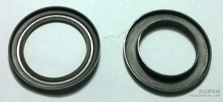

左边是飞轮这侧的,右边是另一侧的。

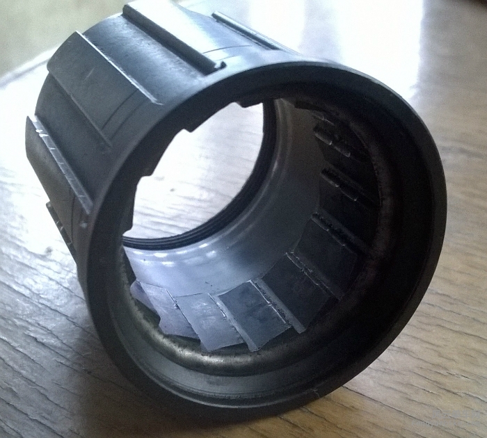

把珠挡(?)挑开就看见有两个凹点的东西了,(也不知这玩意叫什么)。费了好大劲用凿子使劲敲才把它弄下来。注意要顺时针敲击才是松。
取下后的塔基,我已经清理干净了。

是珠档的吗?  里面还有一个油封,用小的一字改锥慢慢挑出来,就会看到塔基锁止片,是2个槽的,需要专用工具。淘宝上有卖的,便宜的8块钱,就是一块大小合适的钢片,用不了几次,但非用不可。塔基里的珠子不要丢,安装回去需要极大耐心!

买了个内六角,结果费了半天劲也转不动。又仔细观察了一下,里面有个类似盖碗的东西,是直接塞里面的。用东西一撬就下来了。这就发现有两个凹点了。我再试试这个。--是顺时针还是逆时针啊?

拆卸后轴,取下滚珠后飞轮侧就是看到这样的一个碗状物。要取下这个碗状物,才能卸下塔基,特别要注意的是这样碗状物是反牙的,所以要顺时钟旋转才是松开的方向。
图挂了。 不过我也彻底拆开了。 是里面的那个弹簧圈断了。三个小玩意只有两个能起作用。又由于油泥太重,所以偶尔踩空。这个弹簧圈不太容易搞到啊。 之前在优酷搜到一个视频(自行车(喜马诺)后花鼓的保养视频),  详情 回复 发表于 2015-2-4 18:19回复
