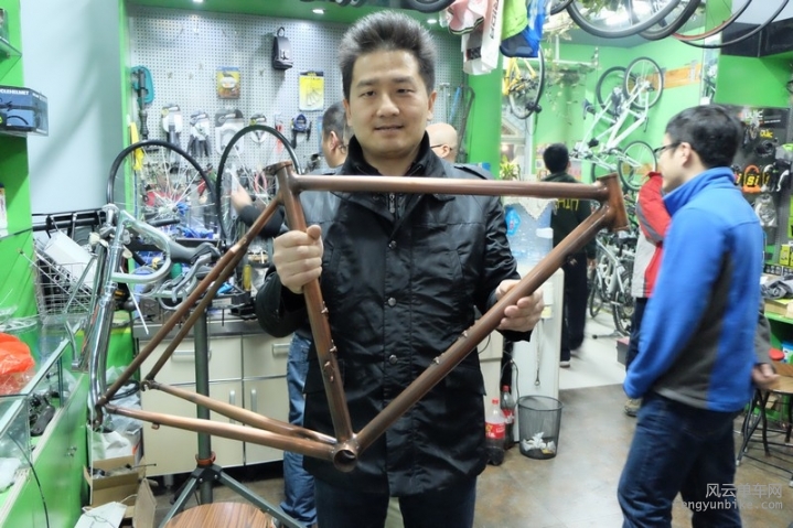

马上就快春节了,六里桥美利达的孙哥决定在年前最后一次开课,顺便小聚一下,给大伙送个福字。大家还记得风云年会上的那个被爱心拍卖的钢架公路架子么?这个正是孙哥手工打造的一款复古钢架公路车架,今天的课也是想教大家一下如何组装一部整车,实地操作将这个车架组装为成车。
先上一张镇楼图,今天参加课程的车友合照(信天翁有事提前离开),给大家送福了,预祝广大车友新春快乐。
老规矩,早到的一起腐败,今天做的主菜是水煮鱼和红烧肉,我去的时候就剩盘底的水煮了,鱼早没了,一定是被瓦西里给干掉了。
扫视一圈,看看店里有啥变化?结果一眼就看到了新的毒物,又一个复古车架,镀铜后手工做旧,下次谁用这个架子装个车?

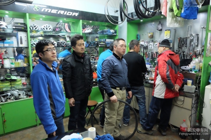

开了这么多次课,但由于场地限制,每次来的车友有限,很多朋友都还没来过店里吧,这次给大家先看看车店环境。

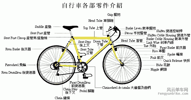

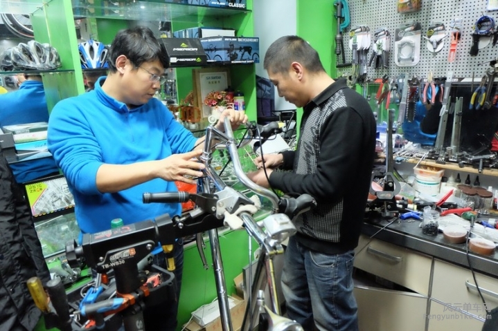

OK。酒足饭饱,请跟着我们一起看看孙哥是如何将零件组装为一辆完整的公路车吧。首先孙哥给我们先讲解了理论知识,想装车,起码要知道一辆完整的单车是由哪些大的部件组成的。车架、轮组、传动、刹车、前叉、车把、鞍座等等配件,孙哥已经在过去的两周时间准备齐全,今天就要教我们如何把这些配件组装为整车。

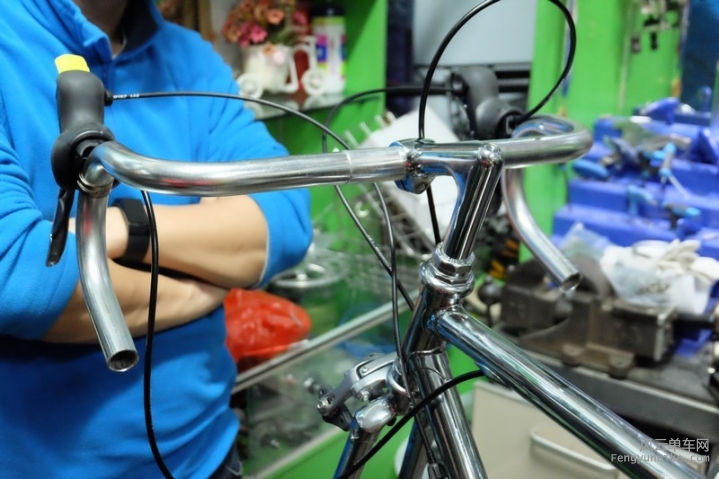

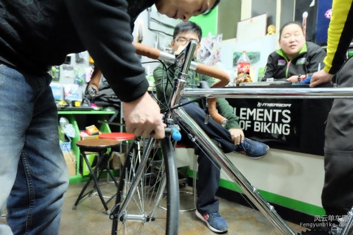

第二步,放入垫环,装上龙头,安装龙头固定螺丝必须有以下技巧,螺丝必须上下平衡上紧,不能先上下或者上的,否则由于压力的不平衡,很容易导致一颗螺丝在受到压力过大时花牙,拆卸螺丝时也要使用一样的技巧,而且在上螺丝和拆卸螺丝时都需要在牙纹上渗透少量的油,否则可能因为螺丝的锈死,而使得螺丝的尾部和拆卸工具接触时导致花牙。
弯把的安装和龙头的安装很类似,螺丝的拆卸技巧也相同,只是值得一提的是错误的安装手法,比如很多玩家我亲眼看见他们没有完全打开夹板,只是松了螺丝,就迫不急待的将弯把插入洞里,这种做法严重时甚至会刮伤弯把的表面阳极电镀,尤其是碳纤弯把,表面的环氧数脂更是容易刮伤,所以必须将夹板完全拆下后,再安装上去,不可擦掉夹板的龙头也必须小心插入防止损伤表面。
另外螺丝锁定全碳纤前叉和碳纤弯把时,必须锁定力量适度,这在实际操作中不乏人为夹扁碳纤材质的实例,这种人为破坏最终反被怪罪到碳纤材质的身上,其实是规范安装经验不足导致的。
孙哥已经将前叉和龙头、把立、车把、指拨安装完毕了

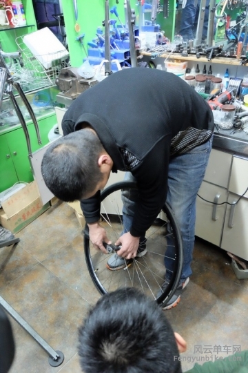

第三步,前后轮组的准备

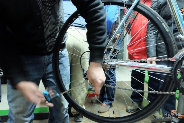

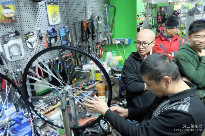

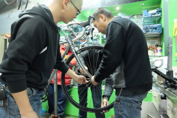

调圈实在不容易口述说明,因为里面涉及的手工和感觉实在太多,太紧钢线容易崩断,太松车子加速时钢性不足,如果圈中的钢线松紧不一会导致车圈容易变形,如果要深入学习,必须有一定时间才能获得经验。

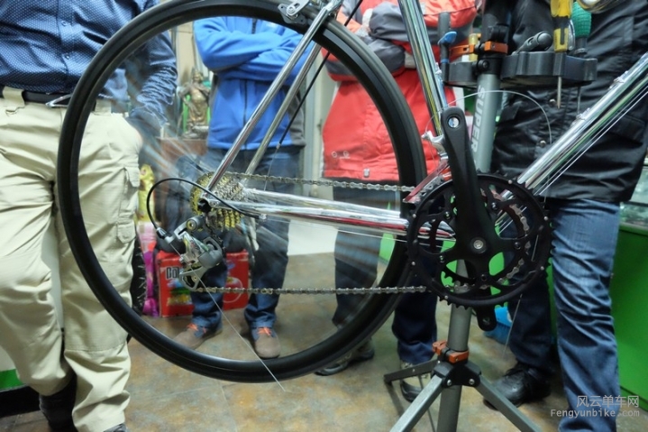

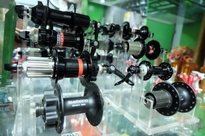

现代赛车多使用的是卡飞系统,这个系统有几个优点,首先是抵抗低速比和负速比大力量蹬踏的能力是旋飞系统的数倍,其次是飞轮支撑座由于采用更靠近轴心的设计,所以晃动较小,最重要的是卡式系统可以获得11和12次的超小齿,这种小齿可以使得前盘设计较小较轻就可以获得足够的速度,而采用公路车大盘时则有更快的速度,而这一优势是旋飞不科学的结构根本无法做到的,这也正是旋飞系统被淘汰出专业市场的原因。
安装卡飞非常的简单,您只要根据图二中的那个细巢来对准放入飞轮,然后使用飞轮拆卸固定器将飞轮片锁定在支撑座上即可,锁定力量规定中只要50牛就不会松动,而没有牛力扳手的普通爱好者只要使用大概7成的力量来锁紧即可,过度用力锁紧会导致以后难以拆下来,这一点大家要很注意。
孙哥正在调圈
这一边,车友们已经忙着为已经调好的轮组安装胎垫、内外胎了
完工,已经充好气的轮组

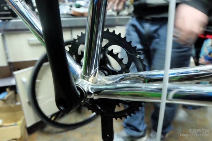

第四步,中轴、牙盘、曲柄、脚踏的安装
因为中轴的锁定力量需要非常的大,其实50牛左右的力量不足以固定紧,需要使用到50牛以上的力量时,第一种姿势在发力时拆卸工具会脱出,导致工具损伤和中轴固定碗花牙。
装中轴时需要注意到的是,选紧中轴两便,日规的标准件是左右都是向蹬踏的反方向上紧,而顺着蹬踏的放向则是放松,装入两边的固定碗时还要注意到牙纹的对齐,对齐后用手先旋入部分,然后再用扳手旋,因为如果还没有旋上牙的正规,就用扳手盲目的旋紧很容易导致牙纹错误,轻则报废中轴,重则报废车架,所以需要特别的小心。在中轴安装好后还要用手旋转轴心,以防止中轴在错误的安装中轴心卡死。
中轴左右是采用传统的正反牙设计,即牙盘部分向前旋固定,向后旋放松,曲柄部分反之。
前拨的高度是有一定要求的,必须离大齿片最高齿有2-3毫米的距离,这样才可以准确变速。

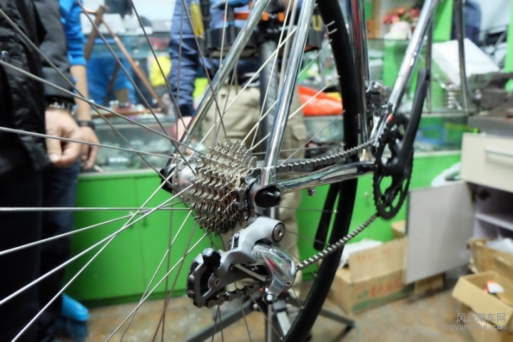

直装式后拨,后拨直接与车架固定,现代赛车和山地车基本都是采用这样构造的后拨,这个构造的优点在于拆卸后轮时,后拨不会因缺乏固定而移动,而传统的夹片式后拨在拆掉轮子时会掉落,从新装上轮子后还需要进行调整,那样的夹片后拨不利于快速更换轮组和车胎的操作。
锁定力量也是掌握在不很大也不小的原则,装置时需要注意后部有一后拨张力螺丝,那个螺丝不能压在后爪钩上就进行装入的,另外后拨固定螺丝的牙纹也是非常容易因装入不甚而导致花牙的,所以必须要小心对付那个螺丝的装入,否则可能将后爪钩报废。
锁定踏板和锁定中轴很类似,但是左右踏板的牙向是向蹬踏方向旋紧,向后则旋松,所以踏板只会被越踩越紧,而不会在蹬踏中掉出来。
锁定用的工具最好是固定扳手,因为某些踏板可以上扳手的地方很窄,一般的活动扳手卡不上。
第五步,轮组的安装

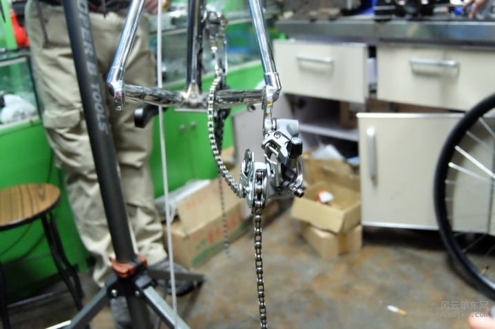

安装链条是有一定标准的方法的,如果链条的长度太短或太长都会照成变速系统和链条的损坏或损伤,链条安装首先说的是后拨,两个导链轮之间有一个突起钩,那个装置是防止链条掉出的,链条必须从下导轮的上方穿过,不扰过那个突起钩,直接从上导轮的下方穿过,然后再从飞轮上方扰过,链条在后拨和飞轮的走位类似两个相钩在一起的S。
关于链条长度的测量,首先必须有一个适配后飞齿比的后拨,比如xtr46齿盘对11齿飞,而使用了非mega9支持的后拨时,但是如果非mega9支持的后拨在装备了mega超大34齿飞时,使用最小对最小的测量方法会造成链接被直接拉断,实例是44齿盘对34齿大飞片,而使用了短杆951时,这种错误常常发生在车友中。
有一种不正确的测量方法是最大盘对最大飞在空两节,这种测量方法会导致链条在最小盘对最小飞时链条会完全跨掉。
正确的方法应该是先选择好合适的导链臂杆的后拨,然后在最小飞对最小盘时,后拨收缩不会令链条直接碰到导链臂杆,然后在这个长度截断链条。
安装前后快拆必须用力适中,过大的锁定力量会导致轴转动不顺,快拆的方向应该是,后快拆平衡下管,前快拆和前叉成90度,这样在拆开过程中会更好发力。

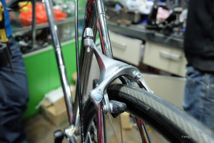

安装刹车器

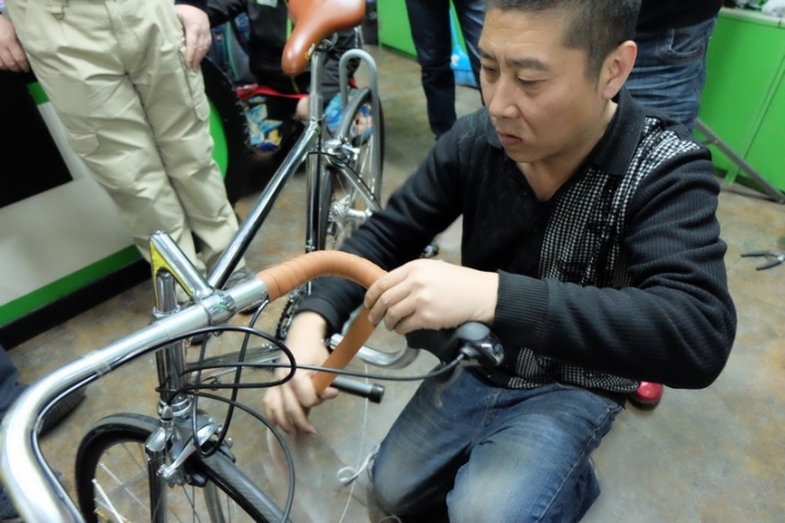

缠把带是公路车比山地车麻烦的一个地方,不过其实也不难,只要掌握了缠的方法,细心的去干一样可以搞的很漂亮。
复古的把带搭配复古的坐垫,是不是很漂亮

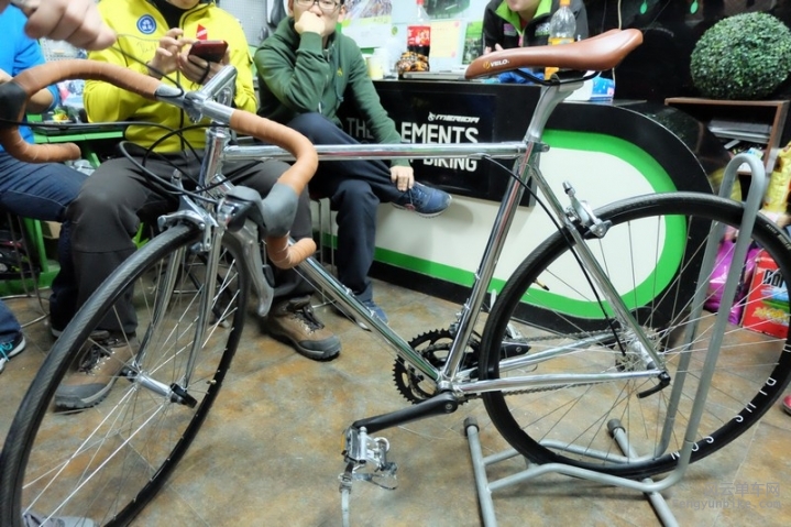

整车出炉啦,很亮骚啊
在做线管的安装调整
小伙伴迫不及待的试骑啦
