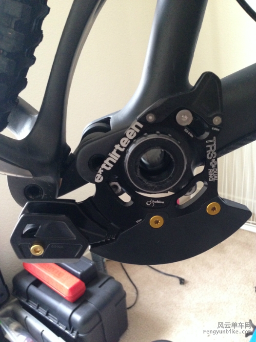

求教一下 ,护链器真的有必要安装吗?  自从买了这车以后,就纠结中轴那个位置的3个螺丝扣。其中有一个螺丝是和中轴相通的, 总担心往里面灌沙子、尘土啊什么的。 还没有合适的螺丝把这三个螺丝口堵上。 然后就开始研究胡链器,找来找去貌似13 e.thirteen TRS还不错。
纠结来纠结去,到底需不需要安这个东西呢, 我的变速系
统是sram XX1   11速的, 话说不管下楼梯也好,跳落差或飞包也好,从没有掉过链子,链
链条也不会打到后车架上面。夸一下SARM XX1啊 真心不掉链子。兄弟们说说我还有必要安
装这个吗?

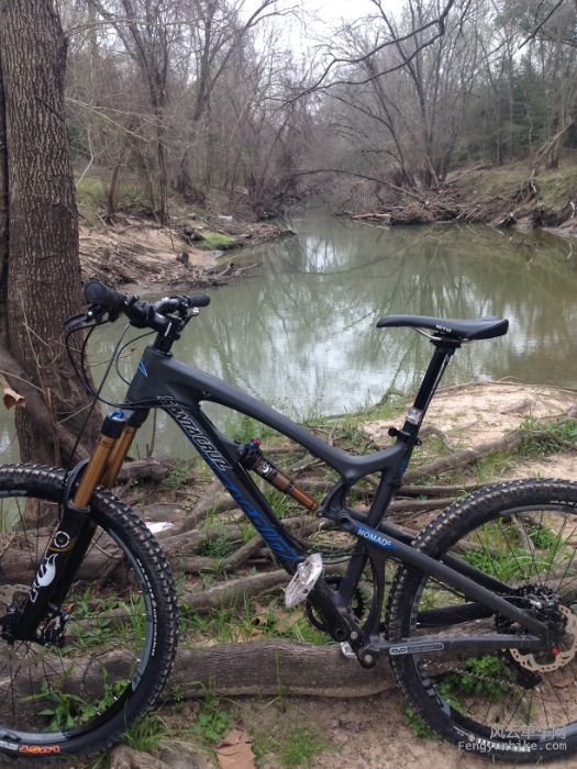

装上之后,胡链器的导论反而压迫链条,声音不怎么好听。 现在唯一的作用可以把这个装上 当做保护压盘的东东, 话说这个车架子设计的挺奇怪呵呵 ,后减震的转轴,居然比压盘还低,有好几次明显感觉下落差的时候。压盘过去了,反而磕到转点了,悲催。
看下面的最低处 不是压盘,反而是后摇臂的转点。

还是留着它保护压盘?
 楼主| 发表于 2015-3-1 05:21:43 | 显示全部楼层
逼的我 把胡链器的导论拆了 哈哈。 瞬间变成,护盘器。
