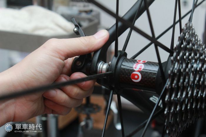

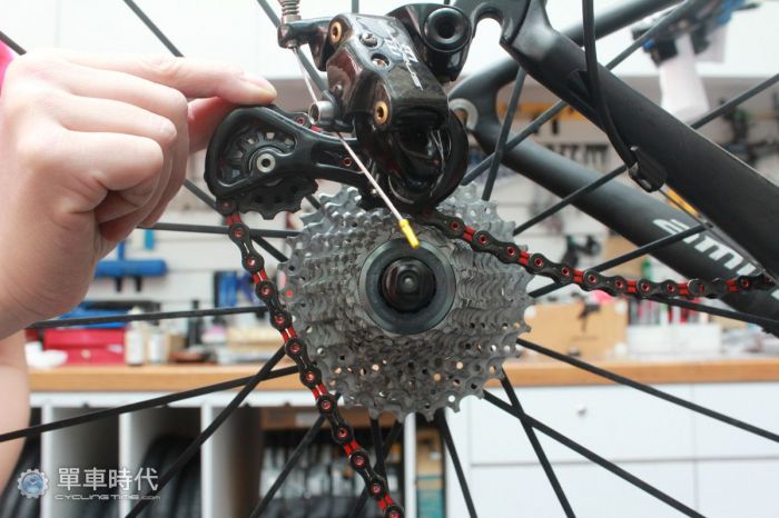

女孩們眼中最後的大魔王,非“爆胎”莫屬。一開始先將鏈條變到最鬆,也就是小盤對小盤,由於需要排除障礙而非騎乘,此刻對單車的傳動系統並沒有影響。這麼做也能有效裝回,更方便輪子拆卸的過程,下一步是讓煞車夾器卸放,鬆開對輪胎的緊咬,扳開快拆後輪胎就能輕易取下。

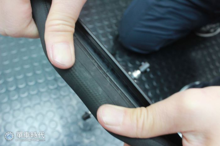

內外胎先行分離
3.從氣嘴的“對角”開始挖開外胎,選擇使用徒手或是挖胎棒皆可,不用擔心徒手會傷到內胎,相反使用挖胎棒刮胎才會有割破新內胎的可能性。

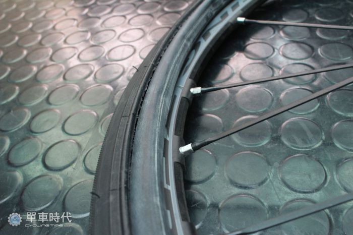

6.裝內胎的時候和卸除的情況相反,從氣嘴開始裝起,把胎唇壓進去,然後是氣嘴往內胎上下拉動幾次,以防內胎被外胎夾住。如果看得到就是有被夾住,檢查之際可以先打點氣(較適合初學者),撥開外胎看不到內胎就沒問題了。
確認內胎沒有被外胎夾住

8.內外胎皆銜接完畢後,再將輪胎的飛輪抵在鏈條上,接著往上推並關上快拆,就完成換胎動作了。
後變往下壓,鏈條會鬆弛,後輪就可裝入囉
