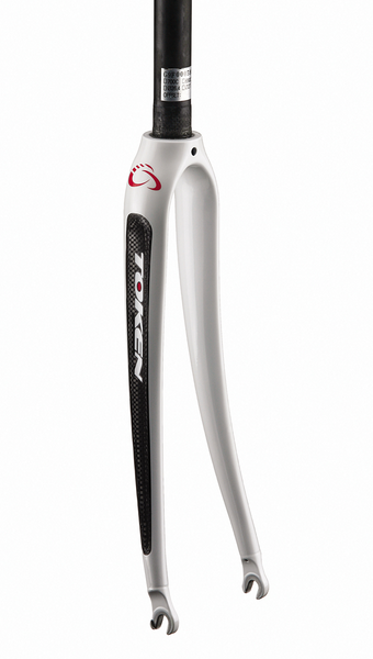

首先从大家熟悉的公路车来看。基本上现在大多公路车前叉快拆勾爪上都会设计出防脱装置,只要在快拆锁紧的状态下是不容易使轮子脱落的,算是一种安全设计,
公路车前叉©TOKEN
公路车前叉其实已经是固定规格了,长度100mm / 130mm,除了比较特殊的后轮花鼓采用碟煞或其他设计会使用到135mm规格之外,大部分就是目前主流了。

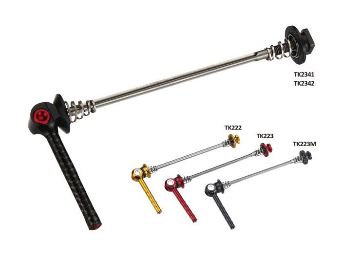

公路车快拆©TOKEN
公路车快拆©TOKEN
如上图,可以基本看得出,公路车使用的快拆其实都没有什么差异,主要的差别就只有轴心材质、把柄材质跟设计,使用上来讲没有太多不同。这就是我们经常使用的公路车快拆。

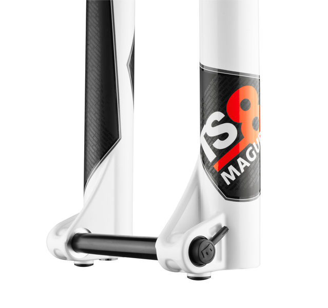

QR 9前叉快拆,可以看得出来勾爪形状©MAGURA
前叉部分还有QR 15、20规格。

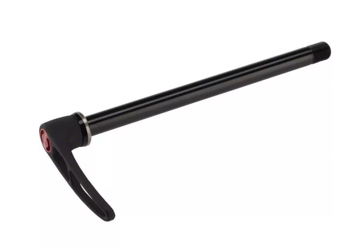

另外后轮部分再提升一点使用强度的话就会使用贯通轴的快拆系统,依照目前规格来看大部分都已经使用142mm*12mm规格。可以注意到的是,贯通轴并不是勾爪形式的设计,两侧会有对应的孔位来装上轮组,第一次使用可能需要花上一点时间。
贯通轴快拆©MAGURA
这种类型的快拆主要差异就在轴心特别粗,比公路车使用的快拆轴心还要粗,主要用意在于增加轮轴的稳定与强度。通常在MTB AM/DH就会使用到这种设计。而上图MAGURA使用的快拆则是使用星型板手进行拆装,并不是徒手就能取下的。
不同规格使用的贯通轴快拆©TOKEN
