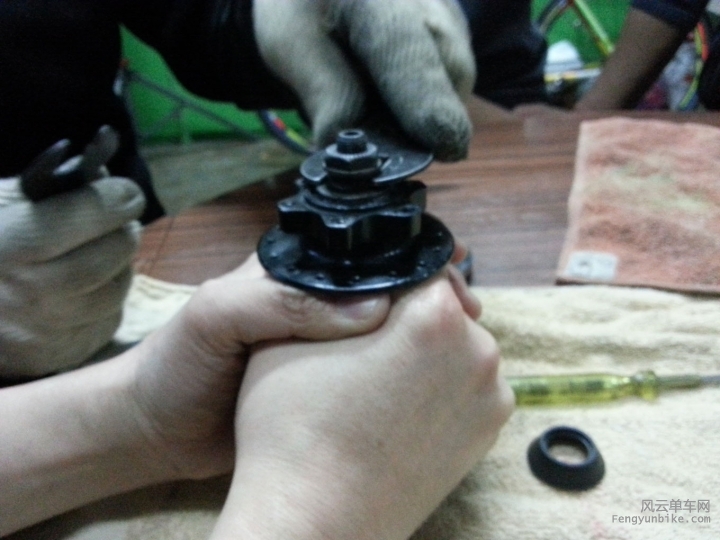

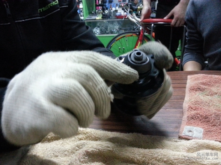

本次单车课堂重点详解珠档花鼓的保养方法,虽然珠档花鼓保养在以前课堂讲过,但是上次讲的比较简略一些。孙哥拿出一款正好需要保养的捷安特珠档花鼓,桌面铺上抹布,课程就此开始。

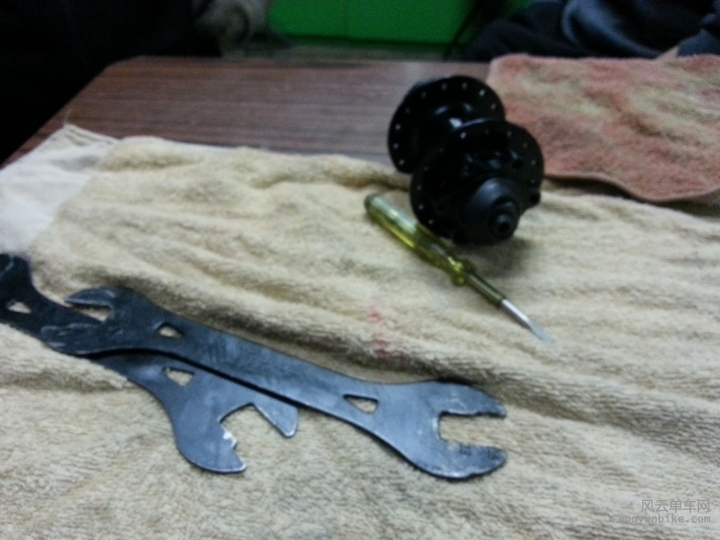

准备一把小螺丝刀,便于撬出珠当盖。
另外准备两把扁平扳手
首先把橡胶密封圈用小螺丝刀撬下来。
两把扳手配合一正一反将上边两个螺丝用力拧下来。(不必拧带塔基那一边的螺丝,否则螺丝的位置都改变了,回装的时候会很麻烦)

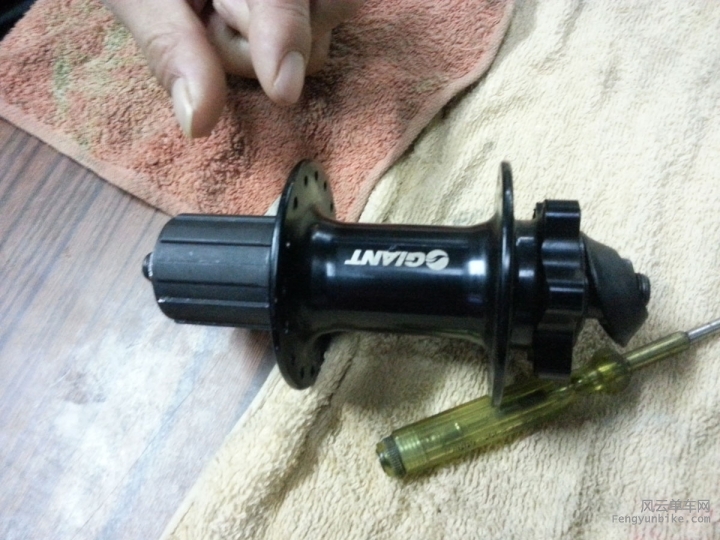

拧开后,轴杆从塔基这边抽出。发现花鼓这边已经进过水生锈了。(孙哥说应该是这个花鼓出厂时这边密封没做好)
放个近景能看到里边的黄油都已经被铁锈染红了。

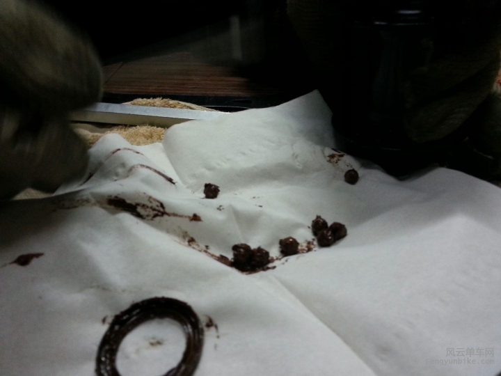

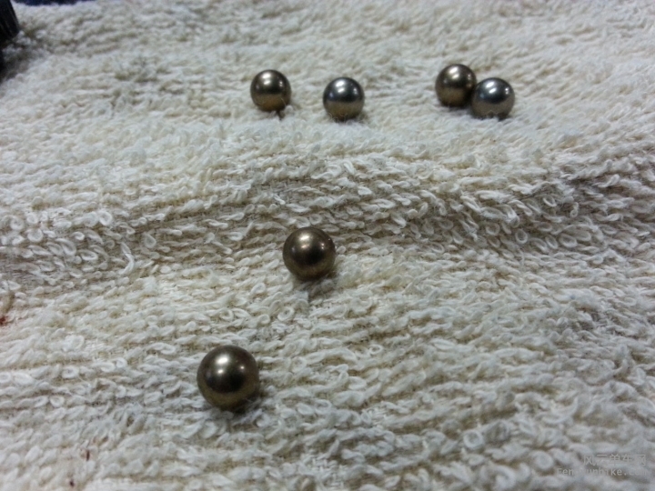

将珠子上方的珠挡盖撬下来取出珠子,擦干净锈黄油。
擦完后珠子依旧有点发红,但是只要没有斑坑是不影响使用的。
没有塔基的一边密封比较好,没有进水。珠子依旧亮亮的,珠子上的黄油也很干净。

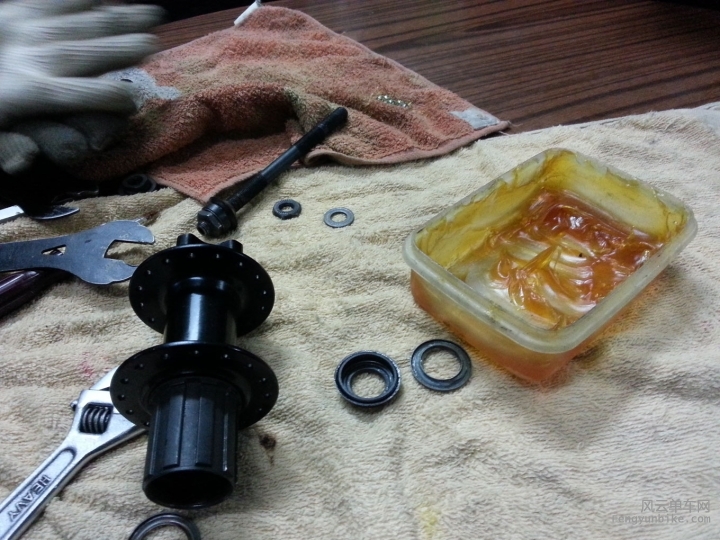

珠子、珠挡盖、轴杆、花鼓内部都擦拭干净后,开始重新抹黄油并回装。先给珠子上先都抹点黄油,回装的时候用手一粘就起来免得珠子掉一地。
回装难度最高的环节是最后的螺丝松紧度调整,需要用两把扁扳手不断调节螺丝位置。太松则密闭性差,太紧则润滑度差。调节这两个螺丝的位置全凭经验,所以前文所说的只拆一边的螺丝就是这个道理,减少一些复杂工序。
最后调整好的螺丝松紧度手感为:用手稍用力即可转动轴杆,如果很费力才能转动或者转不动轴杆说明螺丝太紧;不费力就能转动轴杆说明螺丝太松,容易进水。我理解转动轴杆的力道就像用手掌在水中快速划水,稍有些阻力但很顺畅的感觉。
孙哥说虽然用手转动轴杆稍有些费力,但是一旦装上轮组后,那么大的力臂对于这点阻力就感觉不到了。(很是有道理!)
