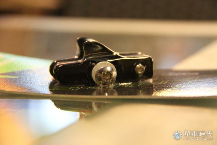

因应不同的环境或者天气,会造成煞车块磨损的程度不一,「尤其是下雨天,特别容易磨损。」并不是因为天雨路滑一直煞车,而是水拥有带走摩擦力的能力。由于它的润滑效果,当煞车块和轮组摩擦的时候必须施展更多力量才有煞停的效果,水的存在致使作用的力道减弱,因应这等情况,有些煞车块会有不同的颜色,标明通勤或者全天候使用。辨识方式很简单,「只要上头有着2~3种颜色,就是使用不同配方的材质制作而成,作用时的摩擦力就会明显不同。」
突出的位置就像小翅膀
煞车块有分左右,请务必小心,尤以公路车为要,煞车块的方向不可装错。安装特点在于1.突出的小翅膀须向下;2.封闭端往前相对开口端往后,如果装反了让开口端在前方,万一固定轮丝因为震动而投向空气怀抱,这时候你会发现煞车块的速度比你还要快......。以台湾的骑乘环境来看,想要拥有舒适的骑乘感,多半往郊区前进,约莫10分钟就会上山,「但是上山没事,下山就需要使用煞车」,假若这时候煞车出状况,就非常危险。
不同颜色意味着不同材质和属性
小孟提醒,「不论是晴天或雨天,建议定期清理刹车块跟轮组的刹车边。」试想煞车块和轮组在高速中作用时,摩擦而生的杂质抑或骑乘时轮胎带上来的泥沙,务必得清理掉,否则一直摩擦下去会大幅降低刹车的制动效能,甚至卡在刹车块上的杂质与轮组高速摩擦产生的高温,导致刹车块的胶料提早老化。建议每个月检查一次,特别注意小碎石或者被杂质刮下来卡在刹车块上的铝合金碎屑;换煞车块事小,轮组提早报销的支出就大条了。
和生命安全息息相关的煞车系统,建议骑士们固定一段时间检查一番,或者牵去车店交由专业人士查探一下,绝对胜过追求任何事物。

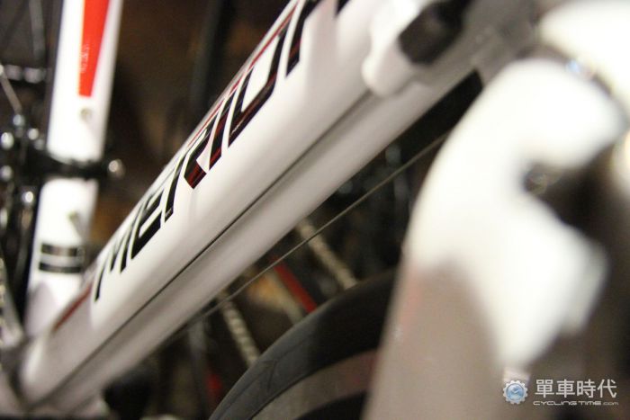

内走线的车款,外型简洁抢​​眼

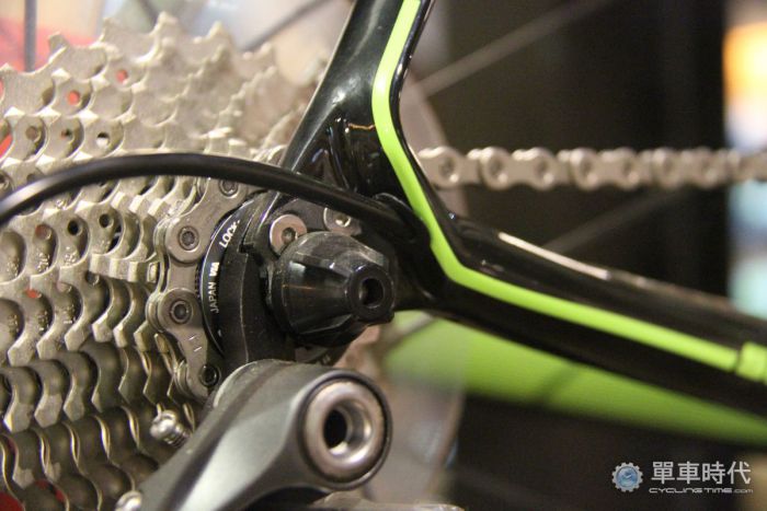

内走线看起来会很清爽,整体车身显得干净简洁,对车主来说,在清洁上显得轻松许多,不过藏在车架内的线材同时有着隐忧,「你不晓得线材生锈没;也不清楚中间是否断线,尽管机率很低,却不无可能;因此,定期巡检是确保行车安全的重要工作,如果不晓得该从何下手可带到车店交由专业技师处理,全车巡检如果没啥问题的话通常3~5分钟即可完成。」目前的线材虽然多以不锈钢材质为主,不过低阶车款仍然使用铁线,加上生产工时成本的关系,低阶车款继续维持外线设计方便检修与保养并缩短生产线装配工时。
不过通常隐身在车架内的线材状况,较不易得知  ©曹孟翰
为什么公路车多是内走线?「想像它是一台机器,公路车的存在就是为了速度而生。」内走线是为了拥有更低的风阻,所有一切发展和进步,都是为了骑的更顺更快,不只是走线,就连管型亦是如此。车架设计上偏向异型管,这是为了使不同的部位发挥出该有的​​能力,尽管一般人对于风阻系数之差异感受度不甚明显,不过对选手来说,却是关键的秒差。
为了拥有更低的风阻、更好的骑乘感受

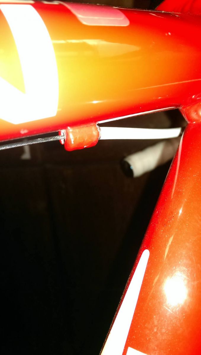

前面提到外线车架常见于登山车、小折及平价铝合金车,对车店来说,方便维修和保养就是其亮点之一。驾轻就熟的技师甚至不需要5分钟就能搞定外线车的走线,不过相对的,对车主来说就显得不便。如果你本身是容易流汗的人,又崇尚随性主义(不那么习惯定期整理自行​​车者),从下巴流淌下来的汗水,腐蚀的不只是线,长期下来就连止线栓都可能遭受严重破坏,好处是外线车较内线车容易发现问题,整体来说问题较易于解决。
平价铝合金车款,多使用一目了然的外走线
全新完整的止线栓
受到汗水腐蚀的止线栓 ©曹孟翰
