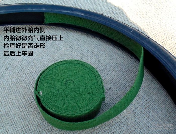

自行车扎胎估计是我们骑车的最头痛的事情了,也最影响心情,特别是新手,通勤的时候内胎、工具都没有带,即使带了也不会换内胎,那么老孔在这里就分享一下,怎么样更好的避免自行车少扎胎,降低刺破率。我是在一位骑川藏线的老车友那里了解到的,自己也受益了差不多5年,骑行公里也有小10000公里了,到底是什么神奇的东西呢?下面开始上图,

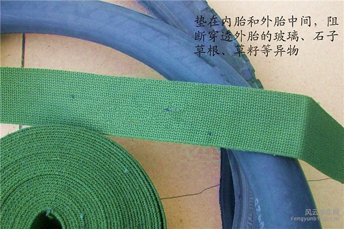

没错,就是这种纯棉的棉布带子,这种东西,很好买到,大家可以去附近的超级市场、农贸市场、五金店 等等去看看,大概2毫米厚,可以隔离各种玻璃,还有锋利的石子,能很好的保护内胎,安装也很方便,直接垫到内胎和外胎之间就可以,还有一种面料是消防栓的那种布料,也是不错的防扎材料。生活中多动动脑子,很多问题都可以解决。

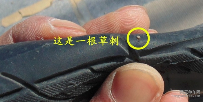

很多车友,光顾着骑车,很少有时间去检查一下外胎,建议大家每个礼拜或者每次长途下来,都用湿抹布把外胎擦拭干净,仔仔细细的看看外胎上有没有扎入的玻璃、石子、草籽、钢丝等等,及时清除掉,养成良好的检查习惯,为每一次的骑行做好准备。小小经验希望能为车友们参考借鉴。

发表于 2015-5-1 21:36:16 | 显示全部楼层
长途神器,好经验
发表于 2015-5-1 21:48:22 | 显示全部楼层
好经验,多了一层保护,是否要用胶水固定下更好
发表于 2015-5-1 21:55:58 | 显示全部楼层
这办法挺好{:soso_e179:}

发表于 2015-5-2 03:53:34 | 显示全部楼层
这种布带与内胎摩擦是否对内台磨损的厉害。
