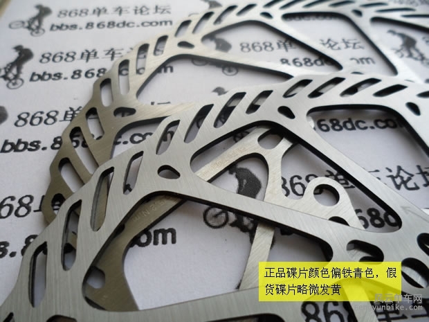

以下照片上层碟片为正品碟片,下层碟片为高仿碟片。

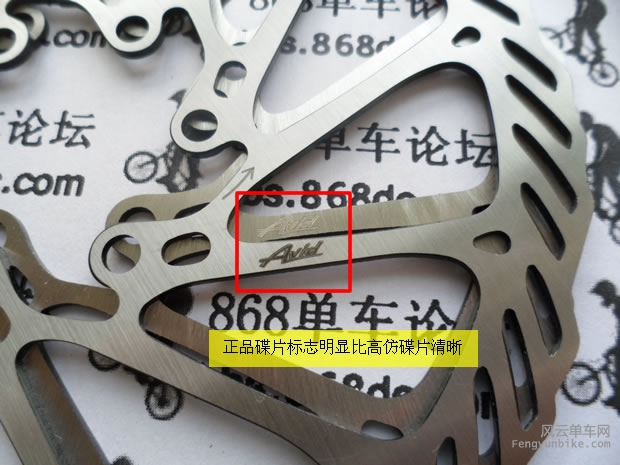

正品碟片上面的标志明显比高仿的清晰。
正品碟片和高仿碟片的颜色也不一样。正品碟片颜色类似于铁青色,高仿碟片压缩略微泛黄。
正品碟片的打磨纹理方向一致,而且是平行的。
高仿碟片的打磨问题方向错乱,而且没有规律。

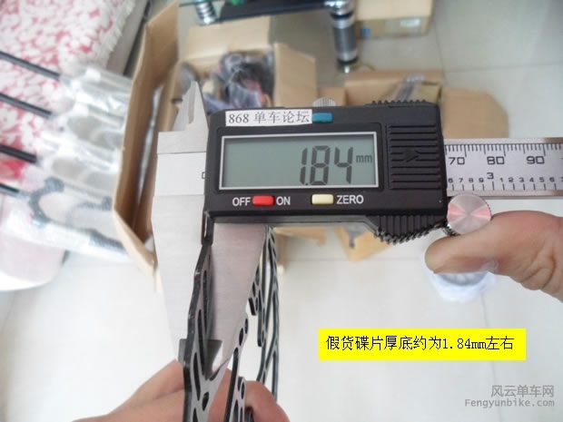

高仿碟片厚度约为1.84mm,比正品的大约薄0.1mm

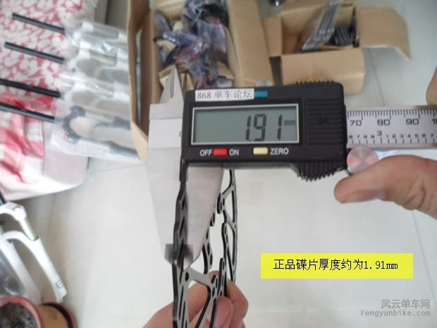

正品碟片厚度约为1.91mm
