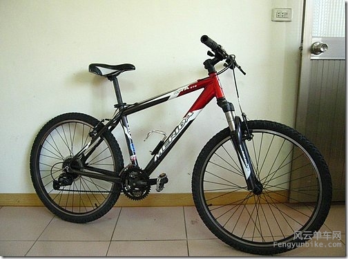

山地车全拆解保养图文教程

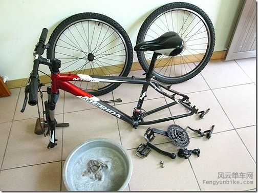

捡到一台超值的MERIDA MTA 510
买二手车总免不了全车拆解整理一翻
这台车状况很好,前车主相当爱惜这台车,也让我在整理的过程中省了不少麻烦
废话不多说开始动手吧~

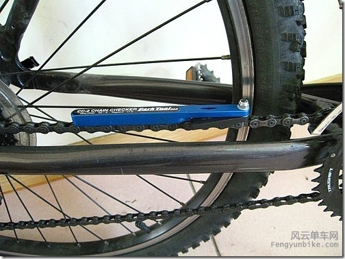

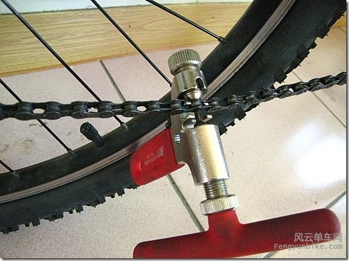

先量一下炼条有没有过度伸张,如果已经超限就剪下来直接丢了吧
这条状况还满好的继续留用
用“截链器”剪下炼条~

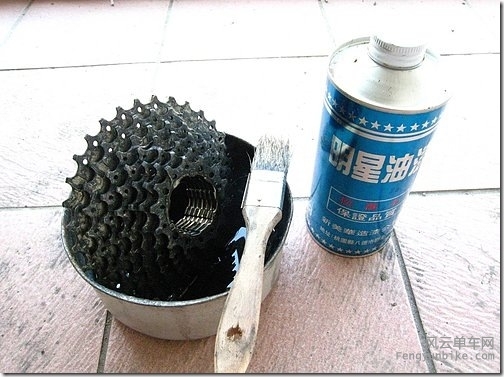

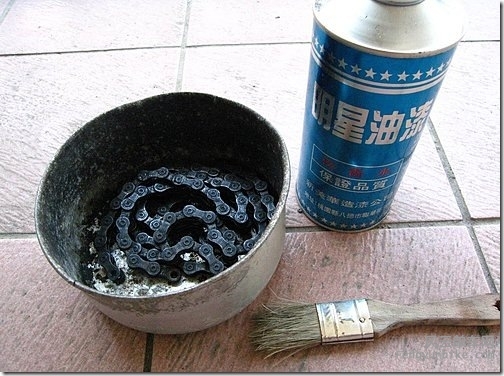

把炼条洗干净,我习惯用松香水来洗
松香水会自然挥发不用为后续处理伤脑筋

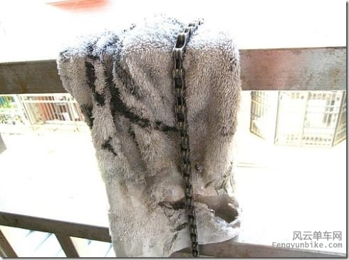

把洗完的炼条擦干净,晾在通风处让剩余的松香水挥发掉

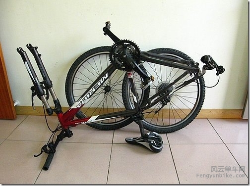

拆下轮组,把车倒过来方便后续作业,油压碟煞不建议倒立,建议先把碟煞组拆下来

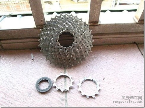

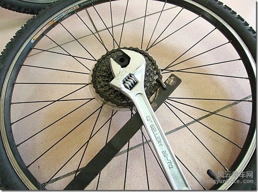

拆飞轮
飞轮一样刷洗干净
晾干

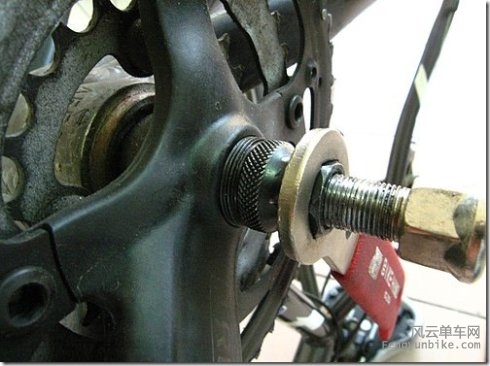

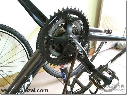

牙盘拆解
把齿盘的迫紧螺丝拆下~~拆齿盘的时候记得顺便检查锁齿环的螺帽有没有锁紧
 楼主| 发表于 2015-7-6 12:49:49 | 显示全部楼层

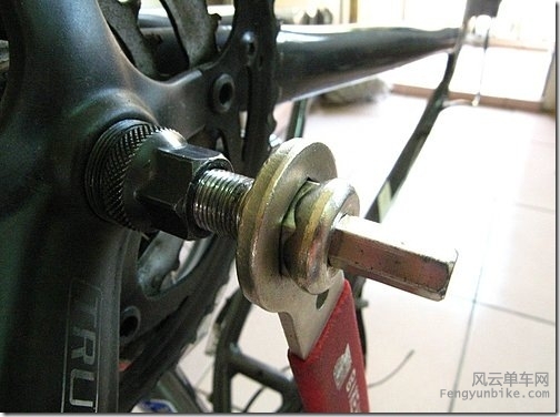

用牙盘专用工具时记得螺纹要旋到底
转动螺丝拆下齿盘

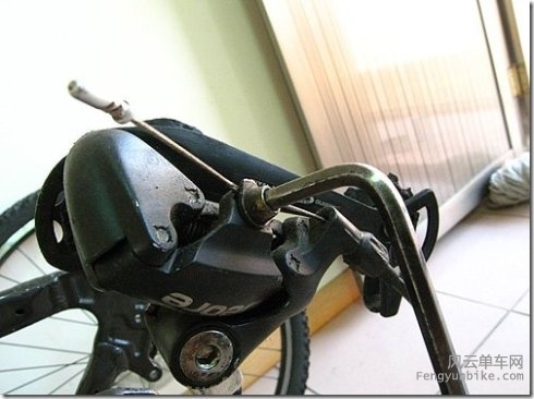

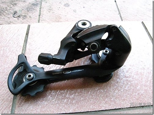

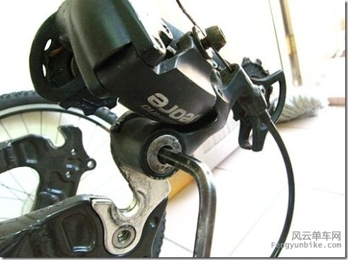

后拨拆解
把后变的变速线卸下
拆下后变

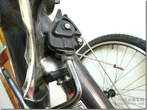

把前后煞车线卸下
把前后夹器拆下,前后夹器不要搞乱~~比较高皆的夹器是有分前后的

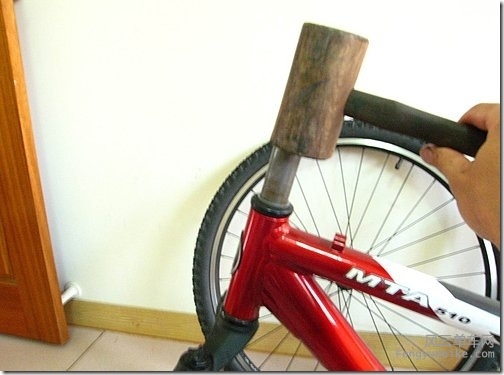

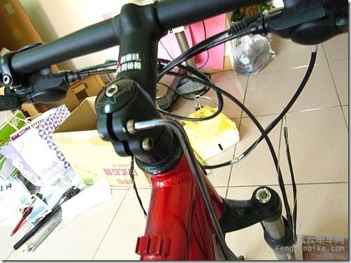

拆下前叉龙头上盖
前叉及碗组拆解
拆下龙头
低价的头碗迫紧环都是塑料的,拆不下来可以赏它几下~~建议用软的锤子

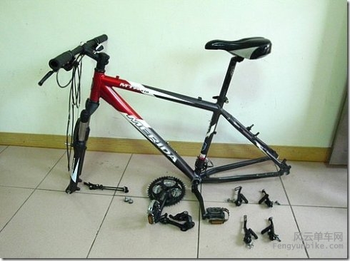

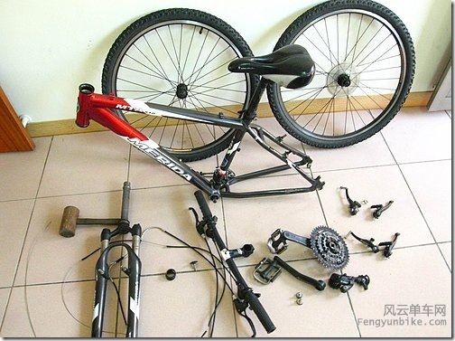

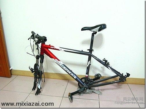

就这样整车解体轻轻松松
廉价头碗的所有零件
清洁之后干干净净
上下碗涂上黄油~~不是白巧克力呦
把前叉装回去,头碗零件的方向和顺序不要搞错

把龙头上盖装回去调整好间隙,不能太松也不能太紧
把龙头桥正锁紧

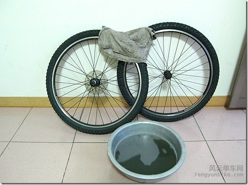

接下来把所有零件清洁干净~~洗车用家里的洗衣粉/色拉脱泡浓一点就很好用了
另外....用抹布擦就行了不要整个丢进去

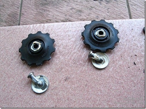

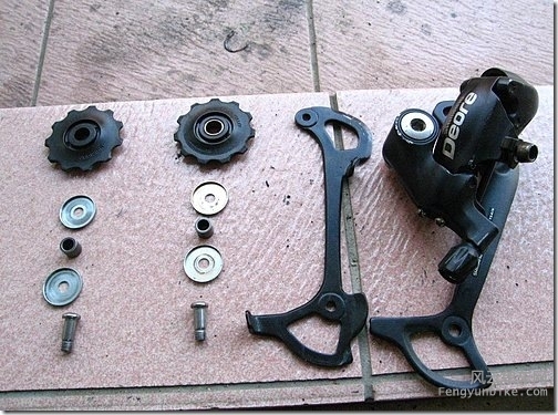

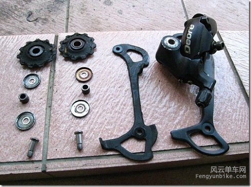

拆卸下导轮
拆卸上导轮
 楼主| 发表于 2015-7-6 12:51:17 | 显示全部楼层
一般保养拆到这样就差不多了
清洗干净
上黄油
把导轮装回去~~怎么拆的就怎么装

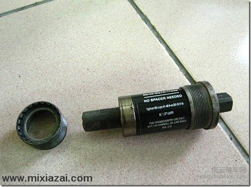

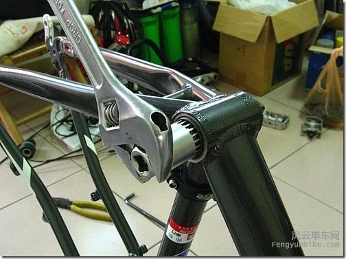

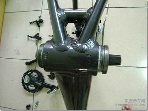

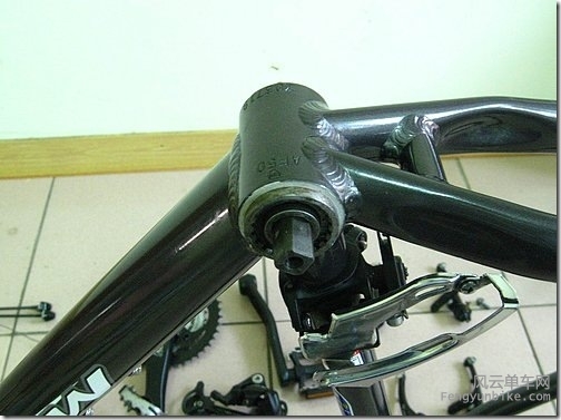

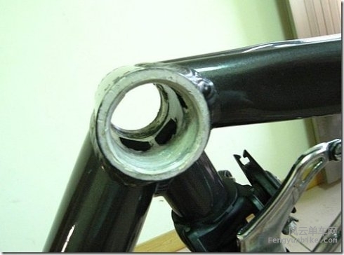

拆BB的时候要先拆左边在拆右边
 楼主| 发表于 2015-7-6 12:51:24 | 显示全部楼层

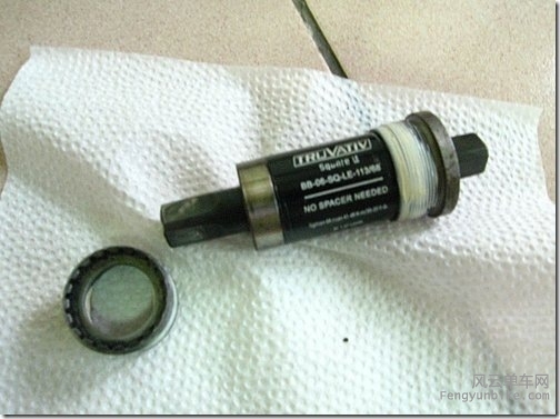

拆下的BB(中轴)
中轴及V刹上油
把螺纹清干净涂上黄油~~一般BB的螺纹上都有上螺丝胶因此有的人主张不能上油
清干净上黄油
锁BB的时候右边的先带上之后左边的也带上,右边先锁紧之后在锁左边的~~如果有垫片的话请别忘掉了
锁好的BB

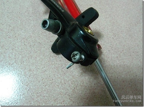

把V夹座涂上黄油
后叉也是~~V夹座的三个孔是用来调整手感的(弹簧力量)一般用中间的孔
夹器上的十字螺丝也是用来调整张力用的

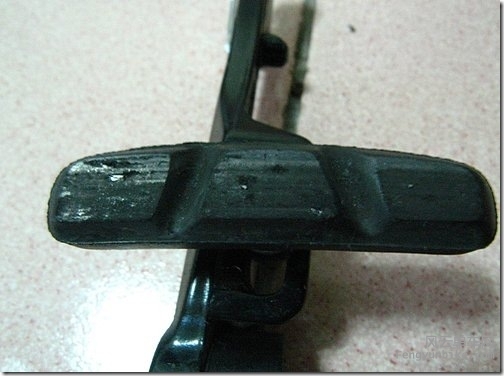

便宜的煞车皮会卡铝削,这就是为什么轮框会刮伤的原因

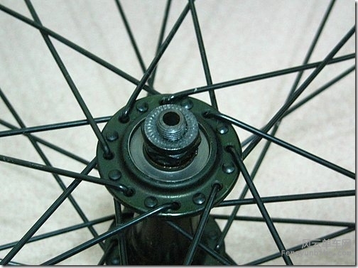

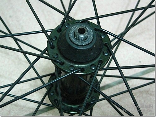

轮组及花鼓拆解上油
接着处理轮组~~先把它擦干净

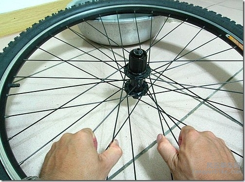

检查前后轮钢丝张力是否有明显不均衡,有的话拿去给店家处理吧
先拆前花毂~~前花毂左右是对衬的,后花毂多一个棘轮左右不对衬
拆下防尘套
