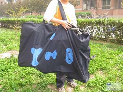

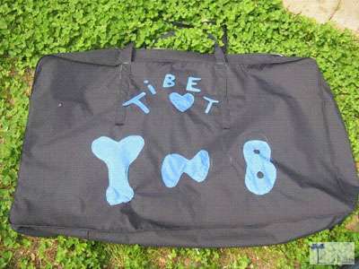

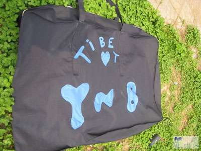

因为是自己做的  所以就干脆将自己的名字做了上去   还有TIBET 西藏 我来了   呵呵   大家自己做的话 就可以将自己喜欢的logo用缝纫机缝上去

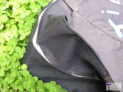

用料是400D的尼龙防水布  很厚  在市场里买的是8块多一米  是个小姑娘给我做的  做工不错  很细  很喜欢
网上卖的有的边上还有个束缚的带子  刚开始考虑到做了  不过最后还是没做 因为没那必要了  这个拖包就是按我自己的车架子大小做的  刚好合适  不大不小  所以就不要那个左右边的带子了  而且做工真的很不错  质量我感觉自己装进去都没什么问题   ~~嘻嘻~!

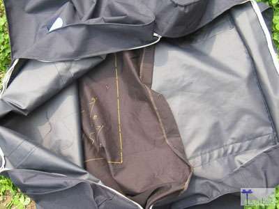

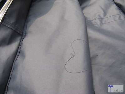

这是包里面的图
大家来个内部图片  因为压缩过  所以不是很清晰  这种布里面是防水的一层胶质  很不错  大家要是看清晰图的话 告诉我 我发给你
 楼主| 发表于 2009-4-24 08:06:50 | 显示全部楼层

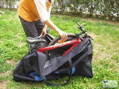

包里面中间做了个夹层 棉布的  这样可以将轮组和车架分开  不至于蹭到车架上的漆

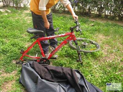

给大家示范了下我是如何装车子的  拆车3分钟  装进去  到时候上火车的时候就把把立松了 装袋子里
大家做火车的时候就像我一样 骑车到火车站  拆车3分钟 装进去  到站 下车  装车3分钟  骑车走人  既省了打的的费用 还避免了托运磨损的意外 哈哈 ~~

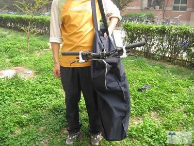

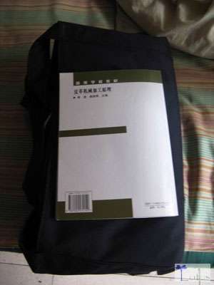

包折叠起来就是这么大  原包尺寸是125*75*25  根据我18的车架做的  刚好合适  还可以装点其他东西  折叠起来就是我的课本那么大  一斤多点重  很方便携带  装好车  进火车上 上火车一点问题都没有    大概关键时候还可以做为防潮垫用用  ~~~
成本 用了4米布 30元 加工费加上拉链等 20元   合计50元  这就是我的装车包  YNB牌装车包   ~~~~驰名商标 !~~

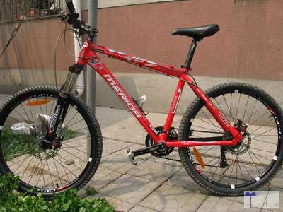

秀秀我新买的车子~嘻嘻~~~~
