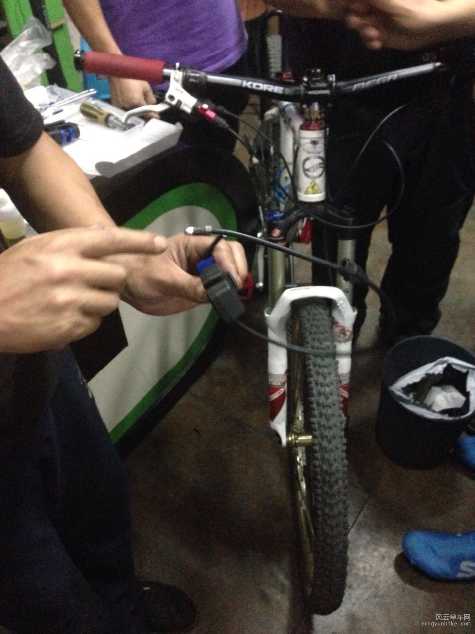

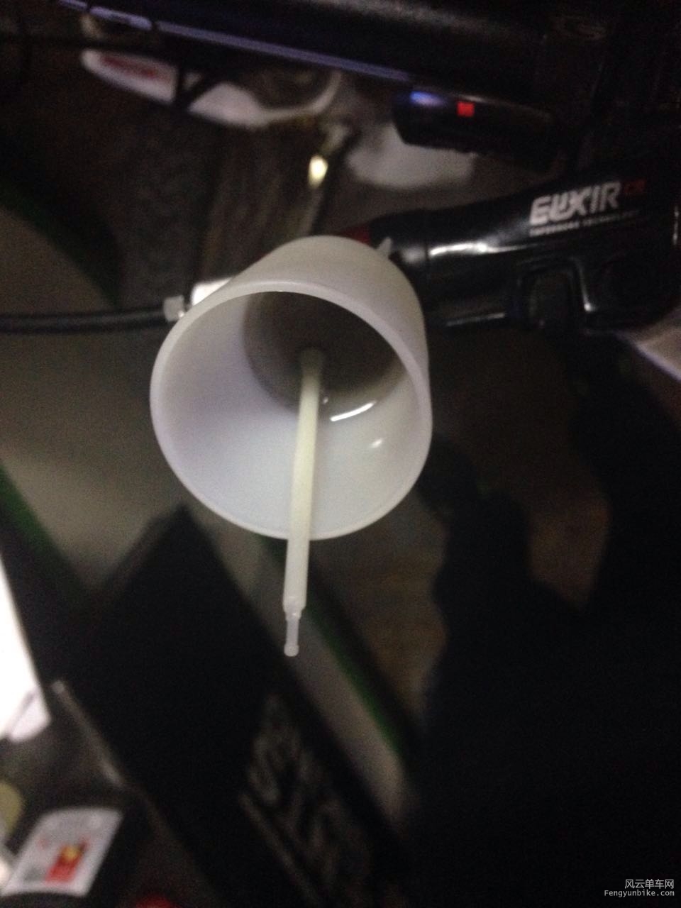

起子哥的前刹车,盘了几圈线,那是过长的油管,时间长了气泡什么的会堵在里面影响刹车手感。
所以今天要做的,就是截短线管,重新注油。

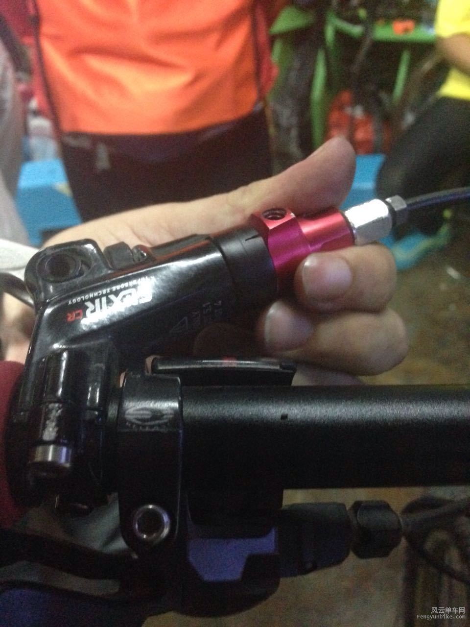

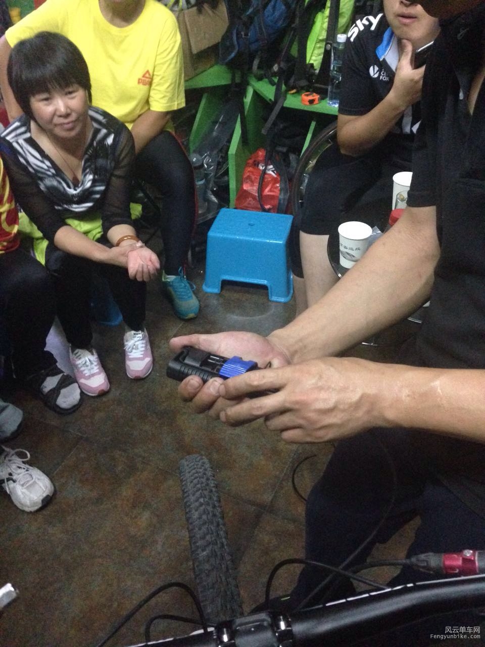

说时迟,那时快。只见 @合金 手一哆嗦,手柄便于油管分开了

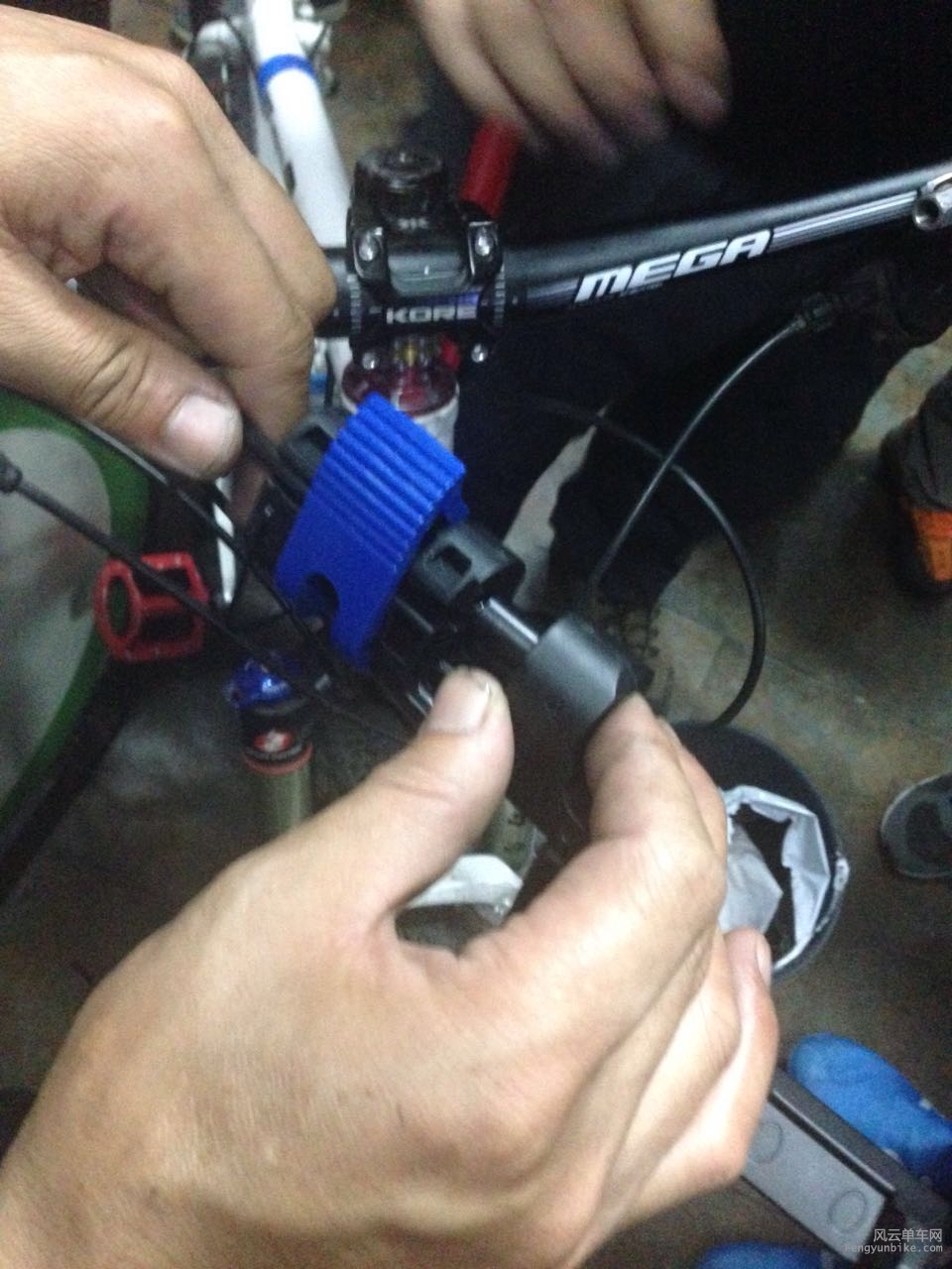

又听到嘎嘣一声,油管已经被截断,使用的便是SHIMANO最新的截油管工具。

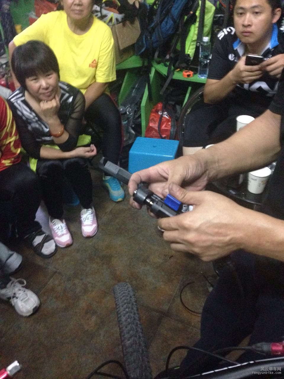

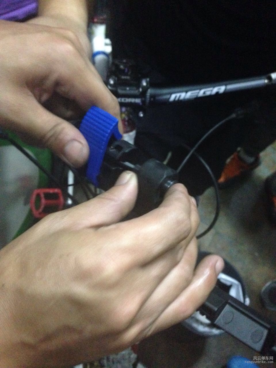

截断之后就要安装一个很重要的东西,橄榄头,每一个不同型号的刹车,都有一个属于自己的橄榄头,而且,一般都是一次性的,所以,装上之后,就再也拿不下来了。拥有了强大的工具,安装更是神速
装上橄榄头之后,发现竟然少装了一个东西,所以,因为是一次性的,所以,完蛋了。
今天的课到此结束!
骗你的!

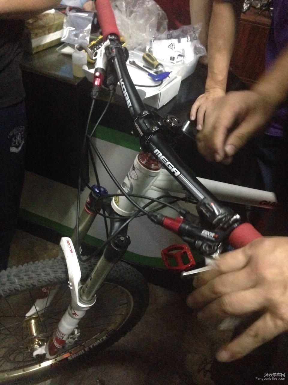

孙哥又找到一个橄榄头,你说气人不气人?然后 又截断油管,装上那个被遗忘的零件,然后装上橄榄头。
装上之后,截短油管的工作已经完成,装回手柄

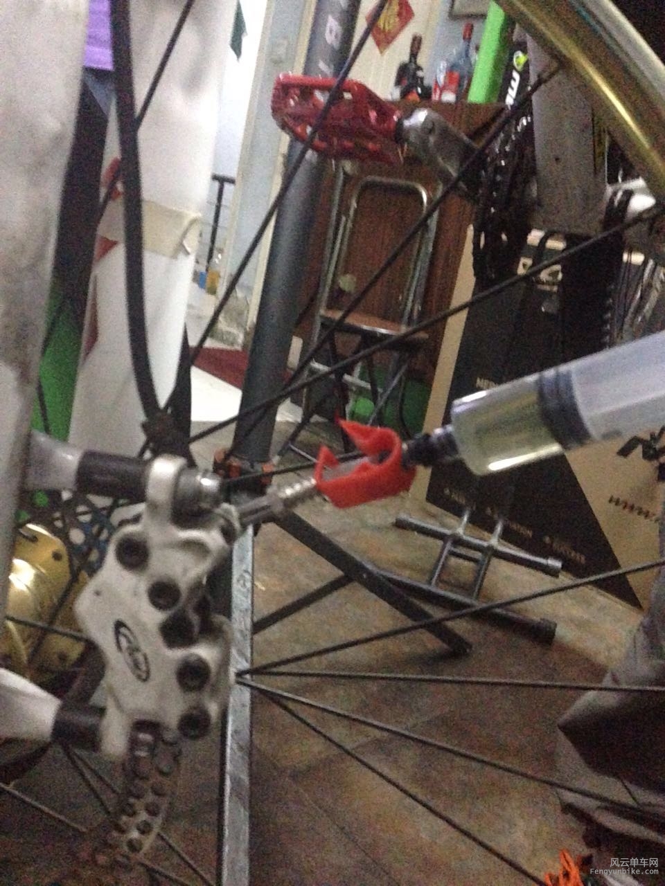

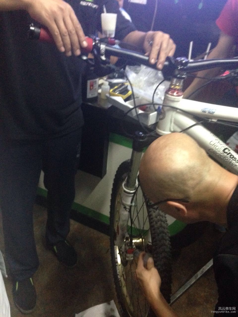

接下来,我们要做的事,是一件堪称艺术的行为——注油!
自古常言说得好“他大舅 他二舅 都是他舅!”
但是SHIMANO的刹车油 和 AVID的刹车油 却不能混用! 这里一定要注意!!!!!!!
本人总结一下就是,日本国旗有红色,美国人爱吃薯条。来区分两个品牌刹车油的颜色!
(刹车液一般都是用二元醇醚和添加剂调配而成,是一种无色液体。一旦误服,早期会出现如呕吐、腹泻、腹痛等症状,过量或体弱者则会出现急性肾衰竭以及神经系统、肝功能损伤等中毒反应。)注油请交给专业人士!

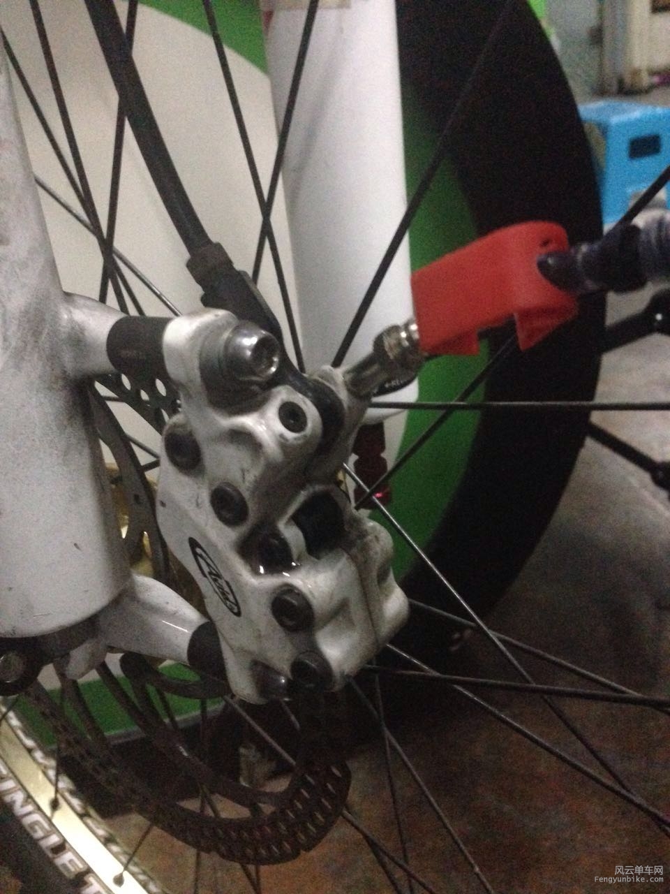

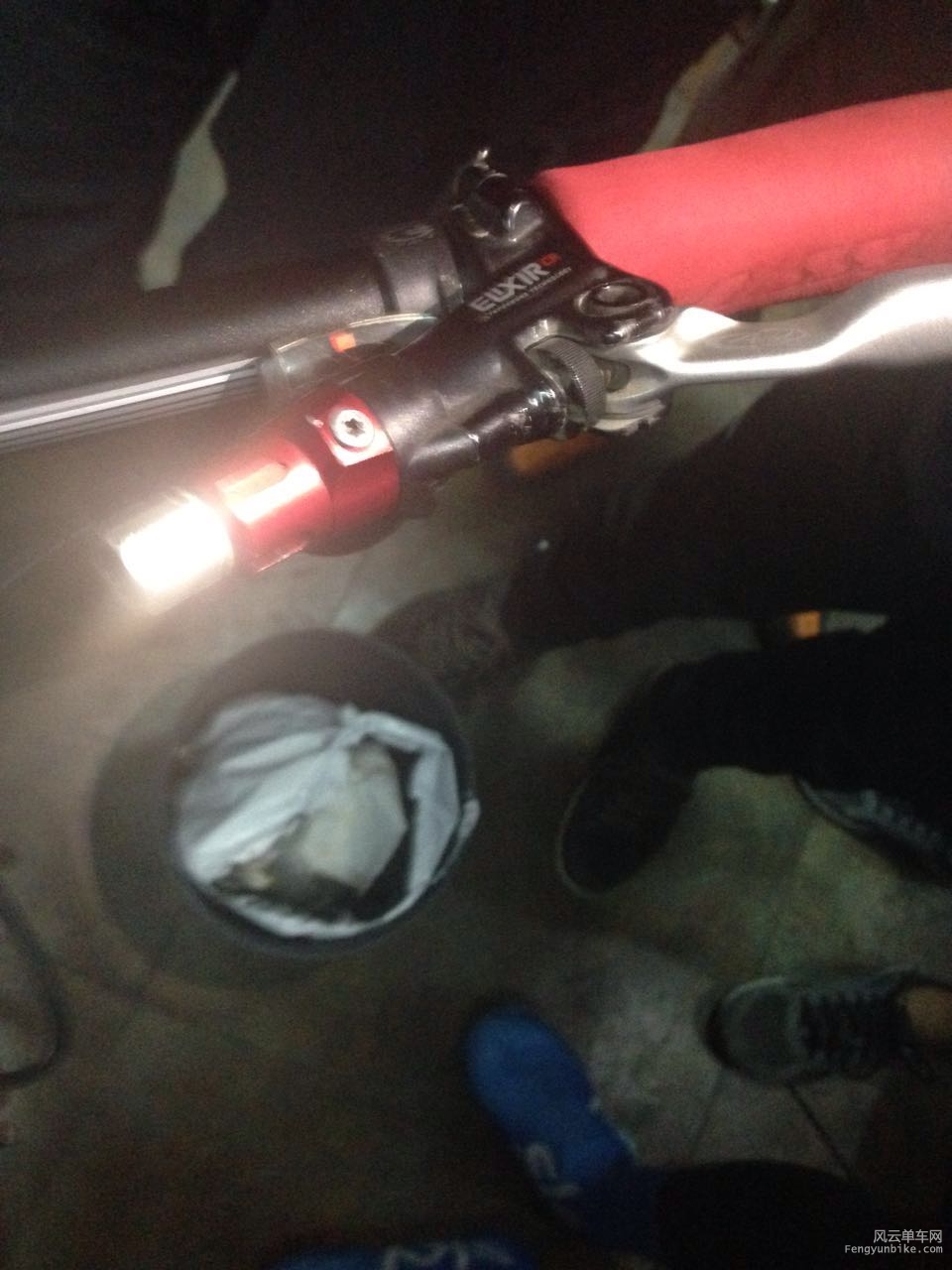

刹车手柄有一个放油螺丝,这时候也要打开,可以安装一个小碗,或者针筒,当然都是专业工具
因为年久失修,存在于刹车里的油 已经很脏了,尝一尝,还有一股腥味!(我就是尝了,服不服),这就说明刹车油已经变质了。
新油通过从下往上,将原有的坏油排干净,也会看到气泡,就说明正在排空气,因为AVID CODE是四活塞刹车,夹器有两个注油孔,所以,还要给另一个孔注油。

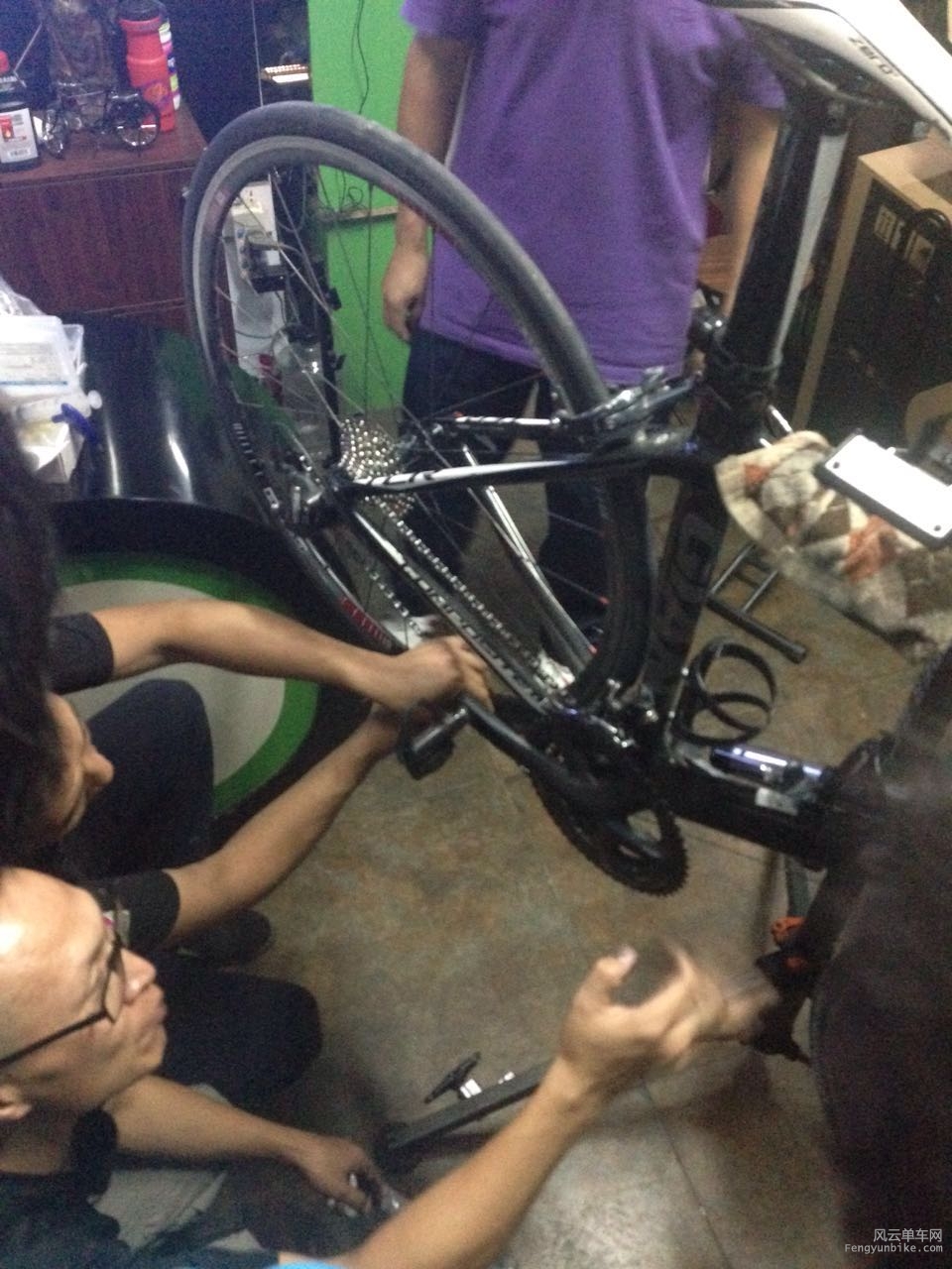

这时候,突然,有一位叫 @小兜 的少女,慢慢走向起子哥,悄悄对他说:“起子哥哥,你会不会装飞轮,伦家的飞轮装不上去了。”
起子哥笑笑,和姑娘一起走到门口,只见 @瓦西里 和一大帮人在帮人家装飞轮,结果装不上,起子哥很快解决了问题,换来 小兜 爱慕的眼神!
这时,注油已经完成了,经过最后的调节,手感已经接近于原厂状态。

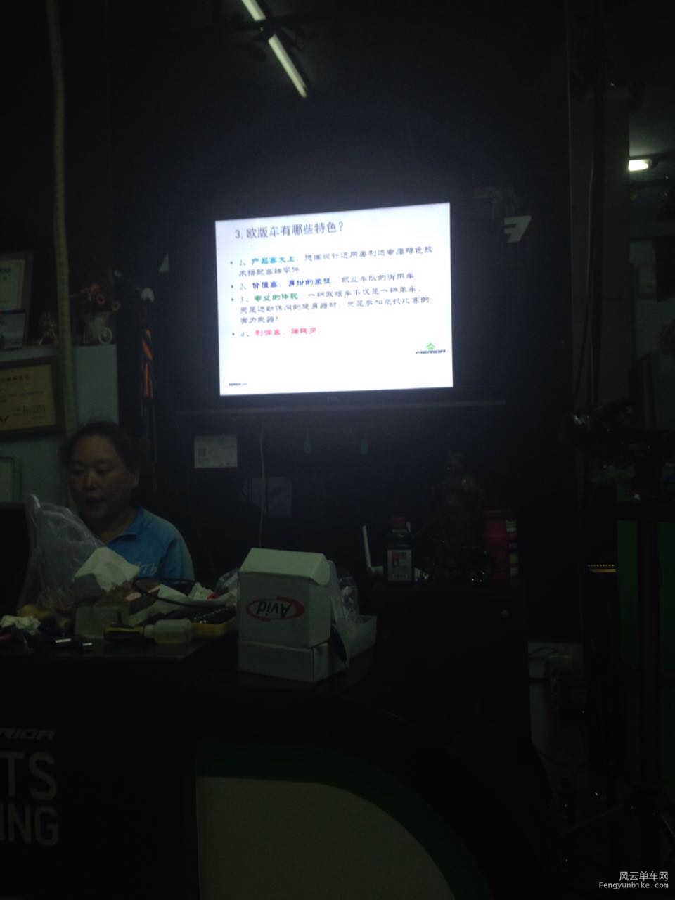

之后,二掌柜宋姐,给我们讲解了 Merida最新的55款 欧版车型,而且,部分已经到店,欢迎莅临品鉴!
