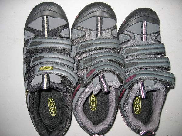

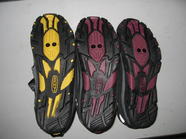

发表于 2009-5-28 12:40:26 | 显示全部楼层
强烈推荐KEEN徒步锁鞋,上不上锁骑车都很爽,37-46各有几双,价格超低,北三环安贞华联自取,站短联系。
