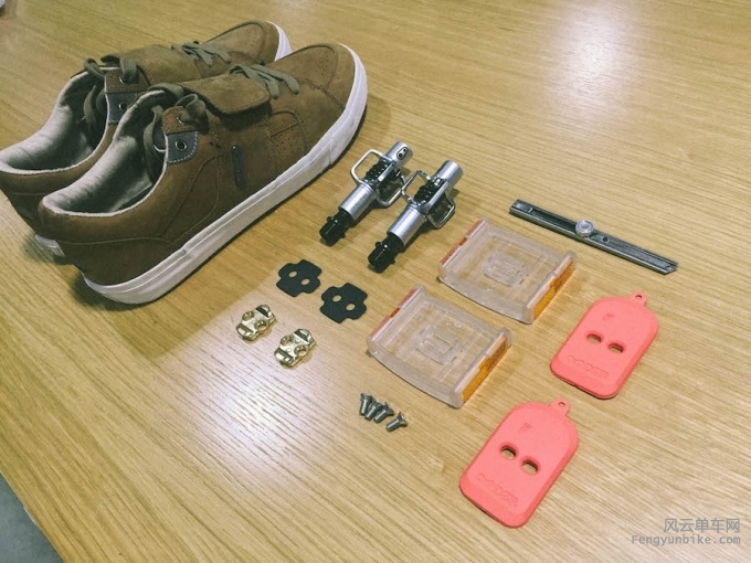

可以看到精明的推荐哥早早准备了Crank的打蛋器,在淘宝170元购入的袋装货。黄铜的锁片是他家的标志性代表。

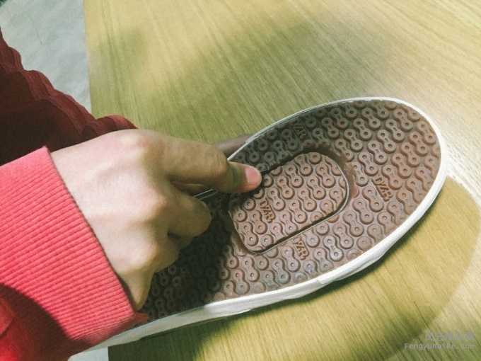

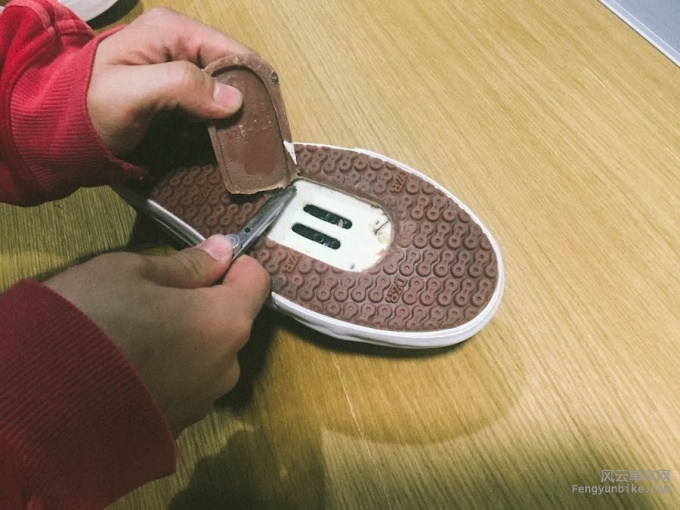

首先第一步就是切鞋!给推荐哥真是累的不轻啊,最开始都怀疑因为是70元的淘宝货,所以切不动呢,后来才发现是因为粘的太结实了,买过wiggle的同学过来看了看说其他的城市骑行鞋也这样。

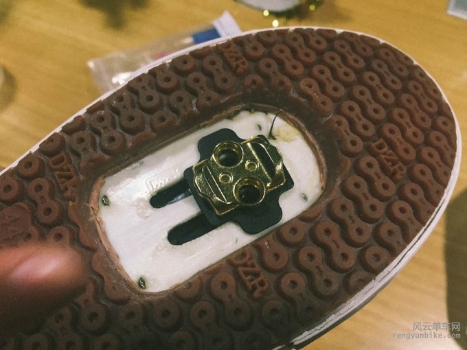

推荐哥瞬间释然之后,立马发现了突破口,用剪刀撬开了这块橡胶,真的厚,DZR用料没得黑。

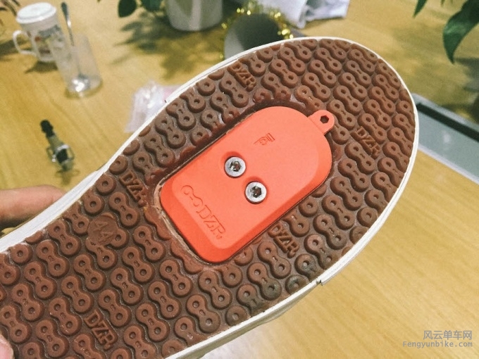

全部启开后露出了鞋底的锁孔部位。
刚才出现在桌子上的橘红色垫片是做什么用的呢,答案揭晓,讲究的DZR设计师怕好多同学觉得削掉橡胶后鞋底丑,这么设计了一个替补模块。

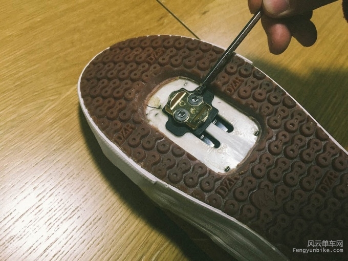

开始准备安装防滑片和黄铜锁片。
用六角螺丝刀拧紧,大工告成。

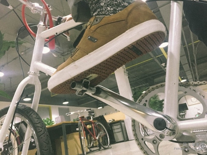

骑上车兜一圈,凭借着多年公路锁的经验,推荐哥表示毫无压力。入锁时微微有些紧,脱锁时顺畅。

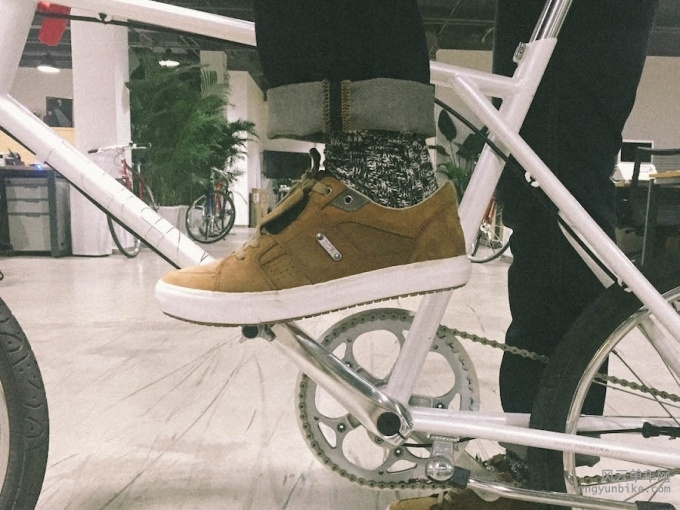

近距离三连秀
评价时间到!~
骑行距离:20KM
主观感受:入锁时要找准位置,这个对于新人来说有困难,脱锁时很顺畅。发力情况OK,不管是踩踏还是拉拽都很自然均匀。
