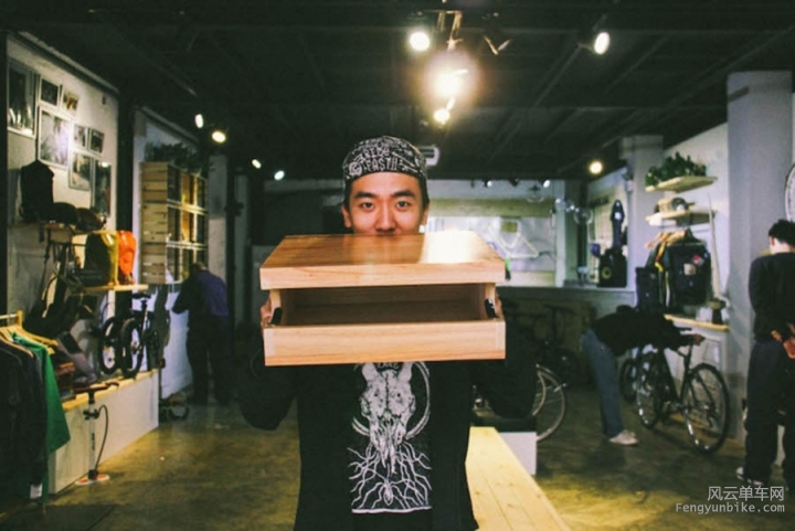

推荐哥请来了体验店男模,哦不,店长小田,来为大家安装实测这只bookbike的车架。
在手里掂了掂这只停车架,实木就是沉,在和自行车上管接触的部位补上了两块胶皮,既能防止滑动又不会伤漆。

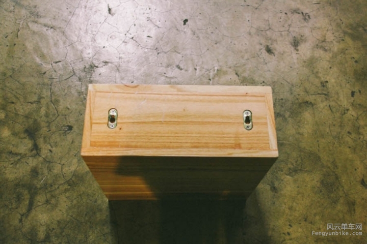

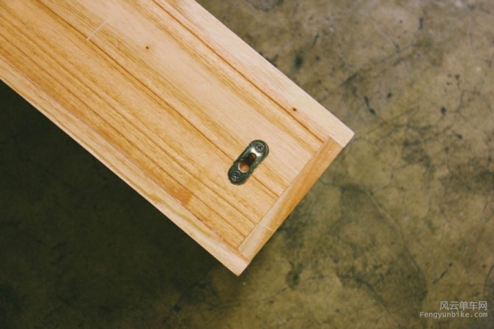

看看停车架的背面的支撑结构,一会儿就要靠它挂住膨胀螺丝了。
近距离看下

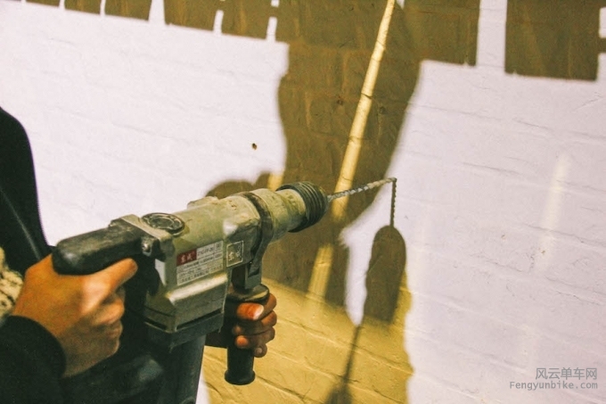

安装对于动手能力强的爱车人来说是没有问题的,不过一般的小白用户确实会被电钻屏蔽掉。
电钻打眼
安装膨胀螺丝,实测中发现对于精度要求很高,所以预算用尺子量好尺寸,再用铅笔画到墙上很重要。

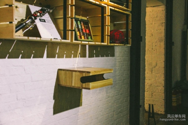

田店长在把停车架悬挂到墙面上。

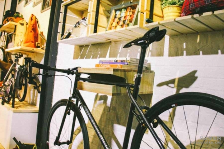

大功告成

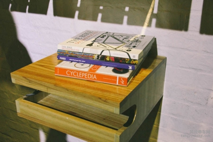

先放上基本自行车书籍
再放上一辆后街
值得吐槽的事情发生了,突然这个停车架就下坠了,吓了推荐哥一跳,不是说好了承重100多斤呢嘛。后来又看了一下bookbike的介绍,应该是对于打膨胀螺丝,膨胀胶这个操作很严格,而刚开始推荐哥和店长小田打孔的时候可能太松了,不过这仅仅也是一种猜测。
