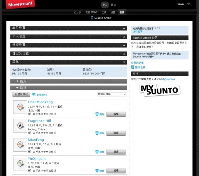

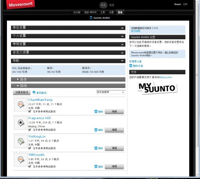

在Movescount中,选择装备-导航-路线,会显示手表中现有导航路线。

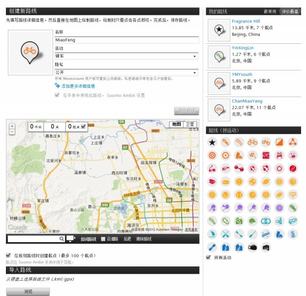

点击创建新路线
输入路线名称:MiaoFeng, 就绪后地图最好选择卫星
地图下部的全屏按钮可以使地图全屏,便于大幅面显示地图。

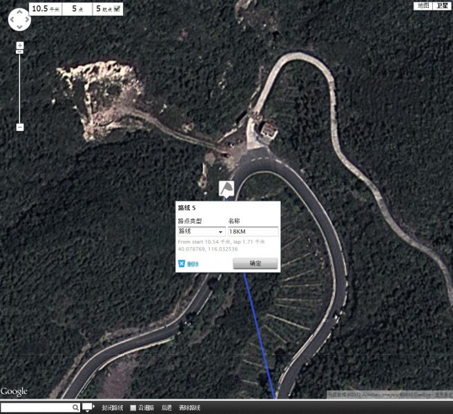

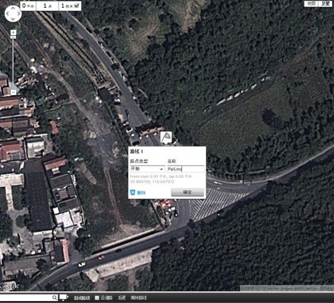

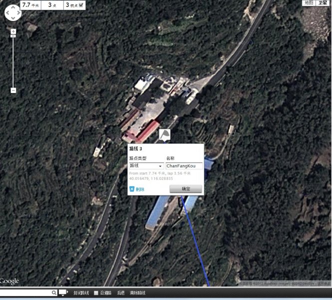

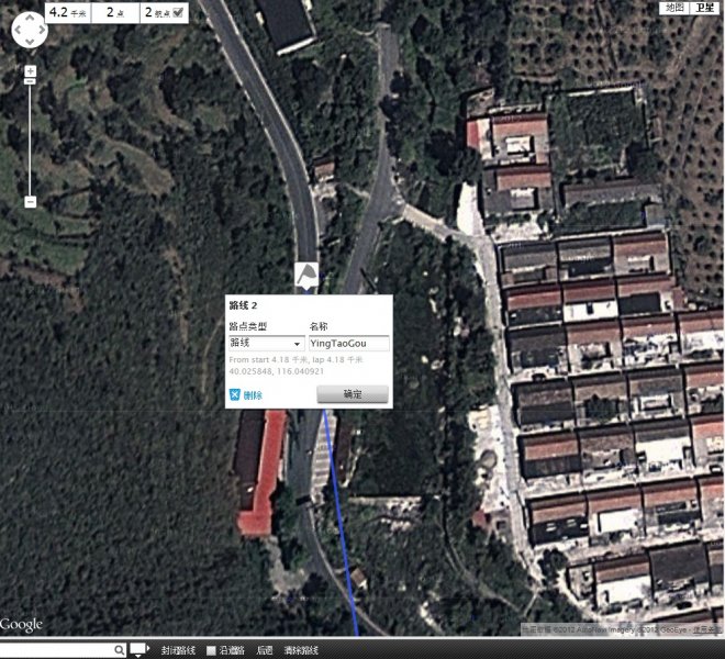

在地图中找到牌楼位置,点击,就会出现导航点定义框,路点类型请选择开始,名称可以自行定义输入,点确定,即指定了导航起点-牌楼。
同理,添加导航点樱桃沟
添加导航点禅房路口
添加导航点涧沟(出村口)
添加导航点-18KM处(独立房处)

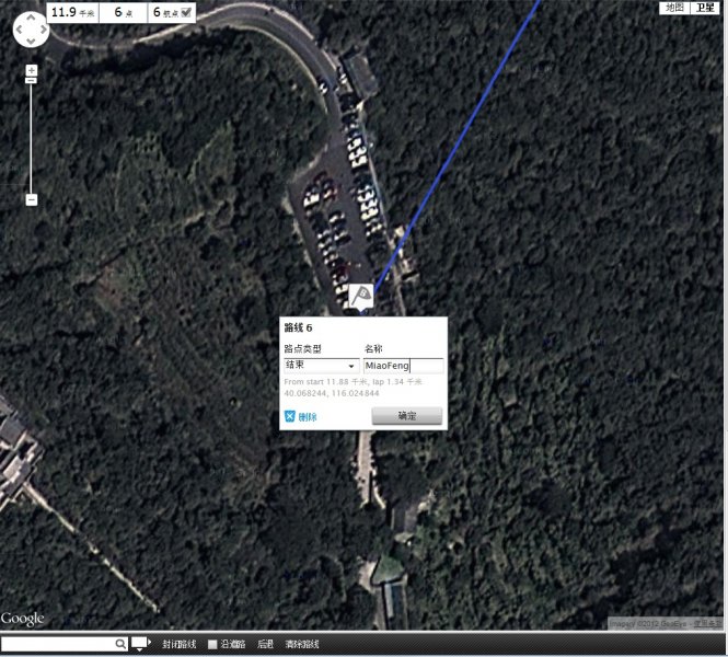

添加导航终点-妙峰山顶

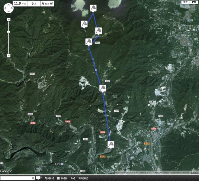

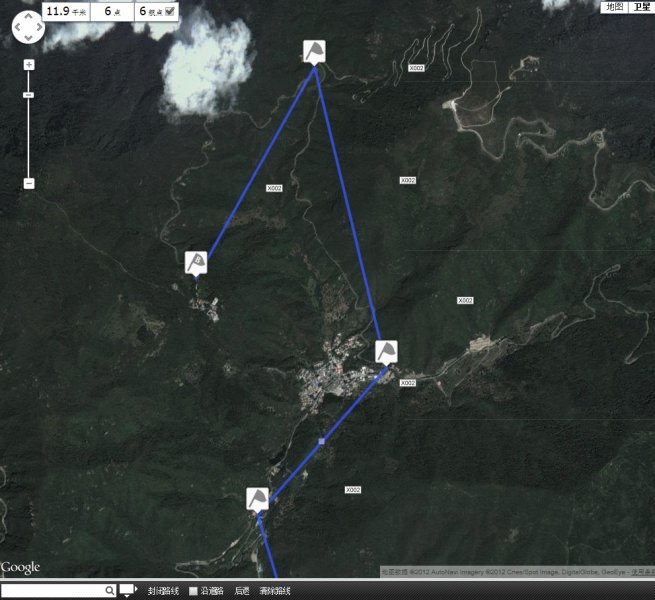

看一看整个路线全图,我们总共设置了6个导航点。
至此完成,理论上,此时我们退出全屏,“保存路线”就可以进行导航了。

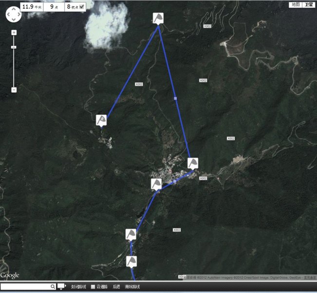

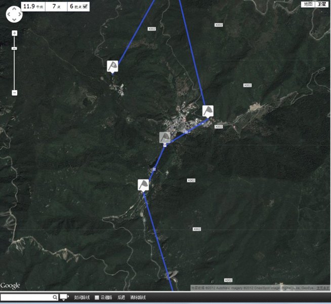

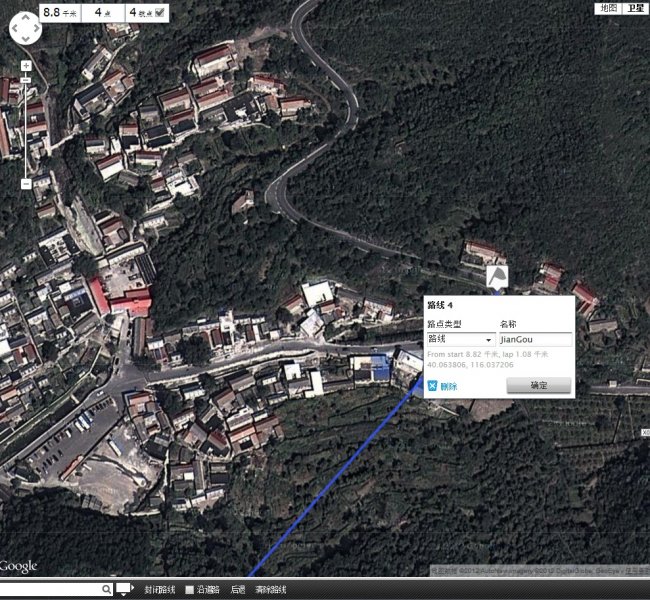

虽然上面生成的路线已经可用作导航路线,但我们看到路线图有些粗糙,与实际道路图有较大偏差。我们可以看到,相邻两个路点之间是以直线连接的,每条直线的中点处有一个暗白色小方块,这个暗白色小方块可以拖动到需要的位置。
假如把禅房至涧沟出村口之间的直线中点处的暗白色小方块拖到涧沟进村口处,就相当于在这两点间增加了一个路线点(涧沟进村口),此点变成了亮白色小方块,这样原来的一条直线变成了两条直线,每一条直线的中点都会出现暗白色小方块,同样可以分别往路线上拖。
鼠标移到这个亮白色小方块表示的路线点时,会出现一个虚的路标符号(旗帜标志),点击这个符号就可以给它命名,相当插入了一个导航点。

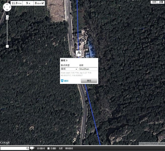

同样,如下图如示,我们在水站处可以插入一个导航点。
以上这两个新的导航点也可以不增加,我们只不过通过这个过程告诉大家,可以非常方便地任意插入导航点,这样导航点总共就变成了8个(图中显示了接近妙峰的其中6个)

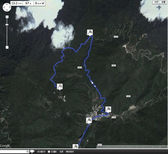

不断地把各直线往实际道路上拖,则折线越来越密,与道路的拟合度也越来越好。下图中从涧沟开始向上的路线已经接近实际线路了。
这样操作过程中,只要鼠标不点击路线点,则该路线点就不会升级为导航点,可以看到,现在导航点仍只有8个,但路线点达到了67个。

保存线路后,可以看到路线中增加了MiaoFeng这条路线,可以删除该路线,也可以再编辑,也可以选择在手表中使用此路线。
