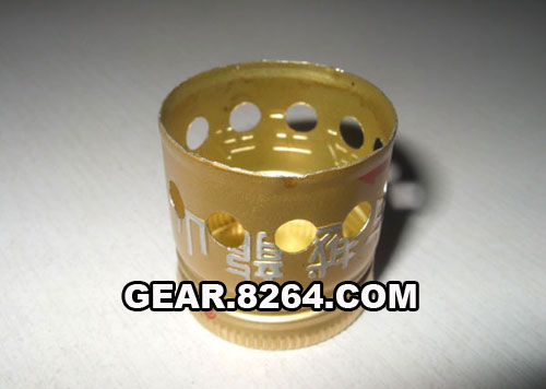

 楼主| 发表于 2009-11-19 21:49:00 | 显示全部楼层
原帖由 yuer_beijing 于 2009-11-18 17:04 发表
请问具体怎么弄呢?用固体酒精行不行呢?
winter 说得对,其实有简单的个瓶盖,周围扎一圈眼就可以形成侧喷。我用液体酒精主要是因为要求挥发效率高,已达到喷射的效果。灭火就用杯盖,湿抹布,什么都行盖一下。别用水就行。

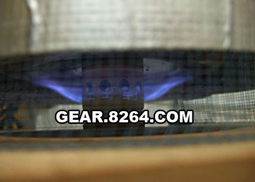

 楼主| 发表于 2009-11-20 09:40:52 | 显示全部楼层
给雨儿上个图

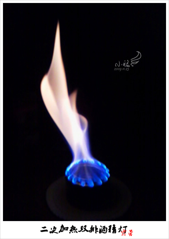

 楼主| 发表于 2009-11-21 19:49:46 | 显示全部楼层
做了第二版酒精炉,内置导热片,改为双排,小孔等等一些改进。
因为没买到合适的酒精,先不做测试了,不想再熏得黑漆漆的,但我盼望着测试那一刻……

 楼主| 发表于 2009-11-24 09:27:32 | 显示全部楼层
我很满意

发表于 2009-11-25 16:40:37 | 显示全部楼层
这个一定要顶,仔细看图三里的“修正版”,正对我们的两个孔是心型的!好浪 漫的蚂蚁哦
