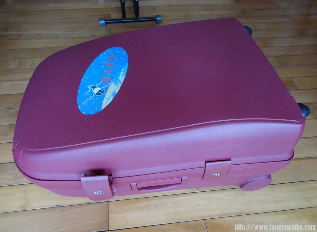

箱子的侧面特写。上窄下宽被证明正合适,窄的地方叠放两个轮子,上下严丝合缝,盖上箱盖里面一点儿不逛荡。

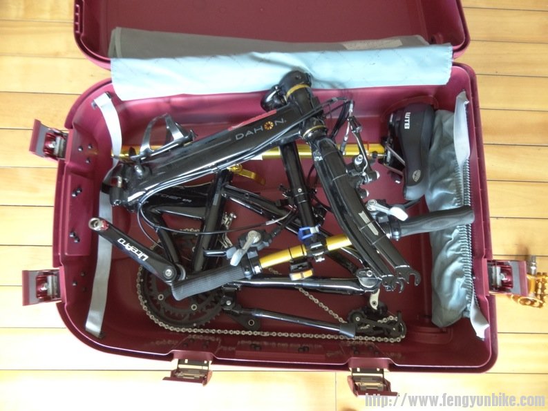

步骤1:  将车的前后轮卸下来,车架折好放进箱子中:先放入连着座管的坐垫,再将车架放入其中。这个箱子的正面(宽面)也是上窄下宽,折叠后的车架是前窄后宽,放进去可谓是丝丝入扣般的合适!

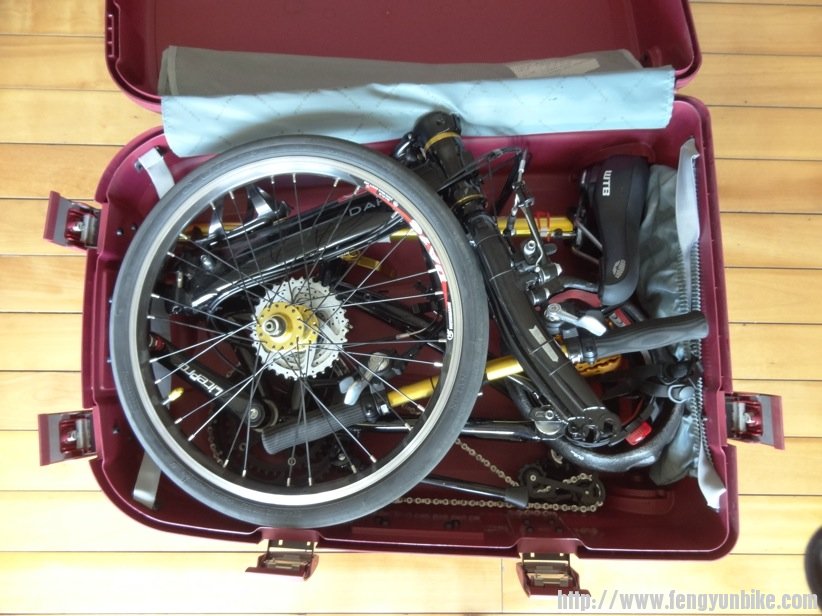

步骤2: 箱子右下角的前叉下面有很大空间,头盔放在里面空间绰绰有余。箱子左侧,在车的横梁和车把之间的空间即开阔又较深,把后轮的塔轮朝下插入这个空间,正好保护了塔轮。而充满气的轮胎压在横梁和前叉上,正好不会对车漆产生磨损,起到了保护作用。箱子里的小空间很多,像骑行服、手套、饮水瓶、备胎、小工具之类都可以包吧包吧放进去,还可以起到垫衬的作用。

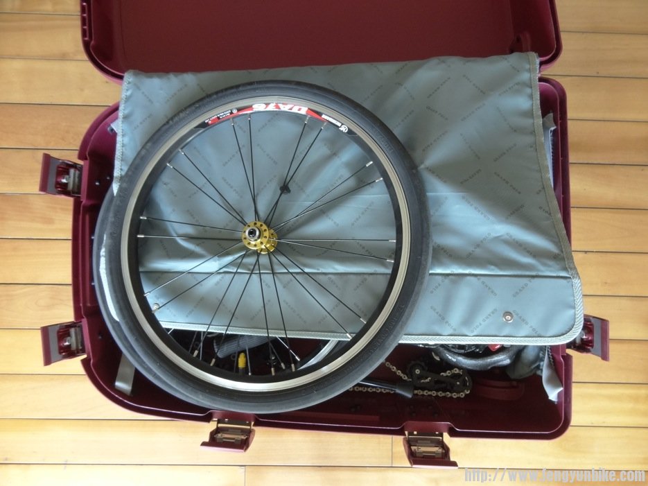

步骤3: 将前轮的轴和后轮的轴错开,使前轮的轴正好置于后轮的车条之间,即节省上下(厚度)空间,又保护了花鼓。
箱子自带的隔布也正好派上用场,把它置于两个轮子之间,对两个轮子都有保护作用。在实际操作中,有接触和怕磨的地方均可一用些织物或海绵一类东西包裹一下,起到保护作用。

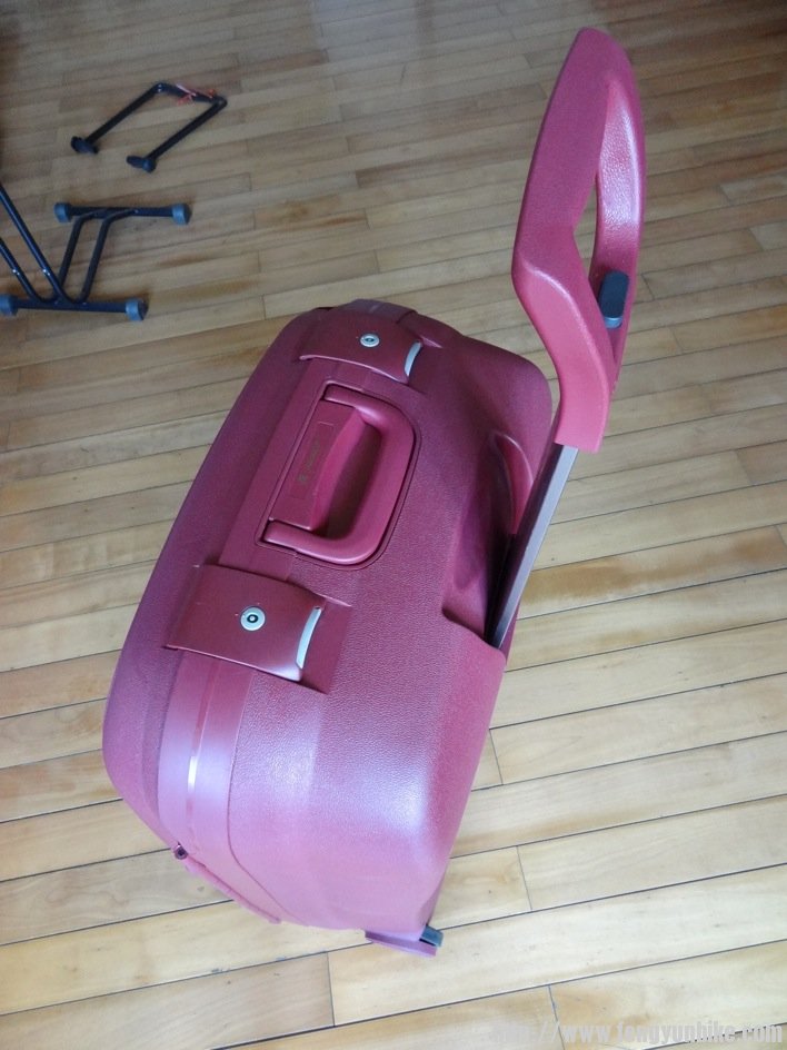

箱子最好不要带拉杆的,因为拉杆占用内部空间。这款箱子的拉杆设计非常扁平,里面的突出部分不过1到1.5个厘米,所以没有影响我将它入手。

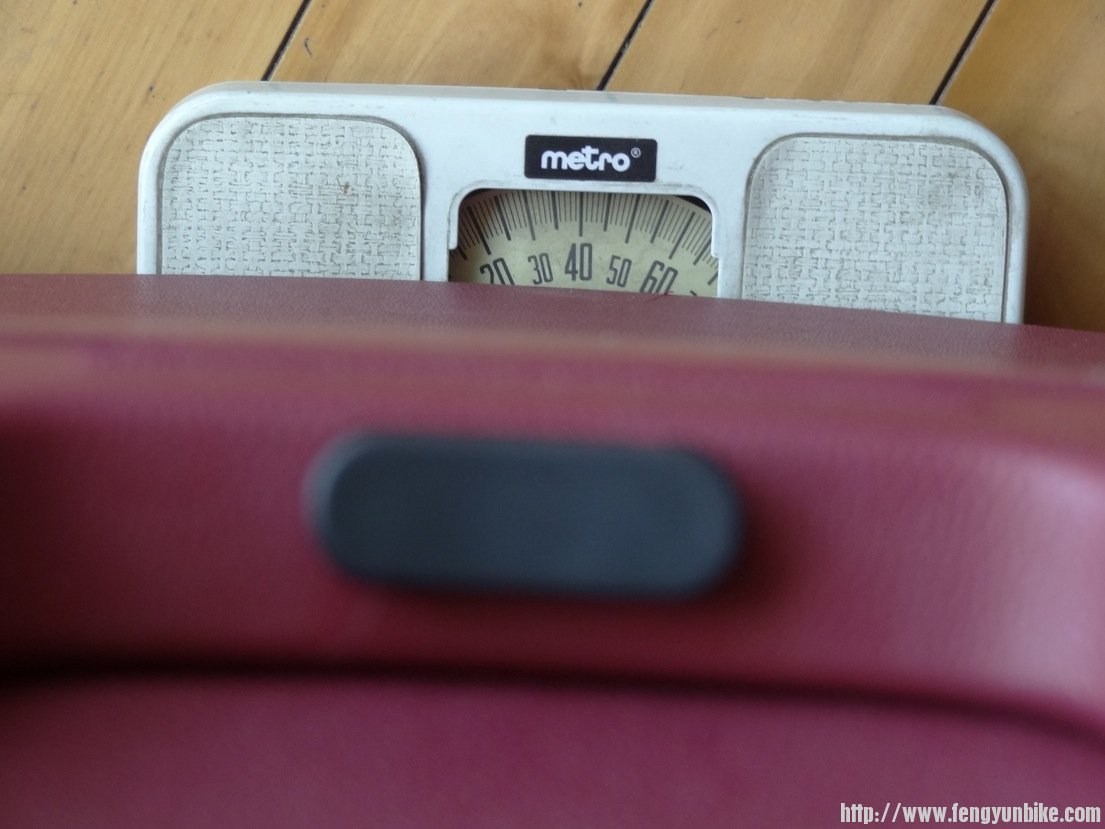

P18装进去了,尺寸符合要求没得说了,那么合二为一后的重量如何?上一下称就知道了。什么41公斤?!错,那是磅!41磅为18.6公斤,远远没有超重。 一直没有办法称一下我的小折的重量。称完装着车的箱子后,突然想到,把车子拿出来,再称一下箱子不就知道车子的重量了吗? 一称,箱子是23磅,那么车子是18磅。哇塞,难道我的小折才8.2公斤吗!好轻啊。。。
最后,车友一定会问这款箱子是啥牌子。呵呵,不是什么名牌。上面印着 Fareast 和 “航天远东” 字样。箱子的质量没得说,箱体与箱盖之间一圈儿的扣合设计的非常好,强度大、密封强,箱子受到挤压不会错开,非常的好。至于该箱子的尺寸,应该是29寸(其最高点75厘米的高度 = 29.5寸)。卖家也是这么介绍的。 但如果您选得箱子没有这么高(比如如果是严格的28寸箱子),那也没问题,因为从照片上可以看出,车架子放进去我的箱子后左右两边还有一定空间。
