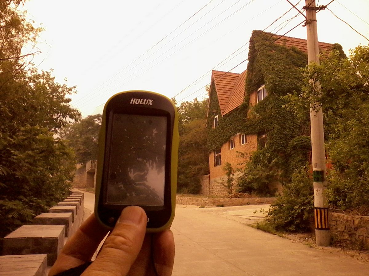

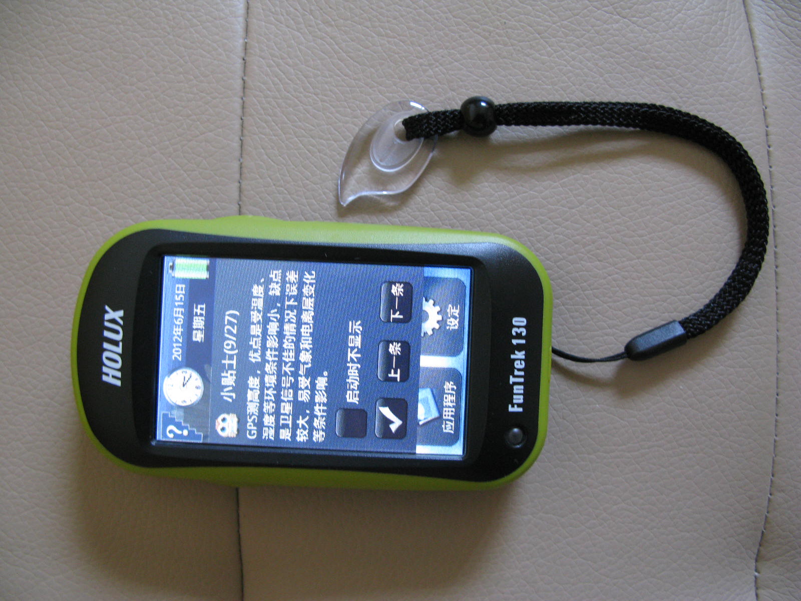

同时收到的有HOLUXFUNTREK 130 GPS接收器(以下称“机器”),还有一个非常轻便的HOLUX双肩背包,两个便携小包,一张软件光盘以及一个往单车车把上安装的架托。
令我惊喜的是,找出了废弃的诺基亚手机电池来,试了一下,是通用的,这样,就有了备用电池,原来的诺基亚手机可以做备用电池的充电器,废物利用了,如果当初随手扔了那就可惜了。
图片说明:
1,机器带一个透明塑料屏幕书写笔,只是形状不像笔
2,两个小包一个装机器和备用电池,一个装手机,解决了骑行服口袋少的问题
3,白色电池是从废弃的手机中取出的,现在作为备用电池,
4,把我小折武装到牙齿
使用指南是在网上下载的繁体中文版的,习惯了纸质文件,不是很适应,可能这是发展趋势,凑合着跟潮流吧。由于电脑没有光驱,无法使用光盘,但卖家可以随时很贴心地在QQ群上发给所需要的各种文件,十分方便。

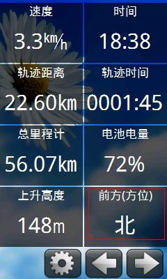

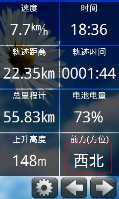

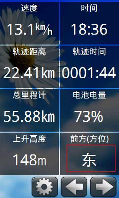

首先,感到机器比码表功能强大很多倍。本机所带的码表功能竟然包括了40个项目:速度,最小速度,最大速度,平均速度,移动平均速度,垂直速度,时间,轨迹时间,移动时间,停留时间,轨迹距离,高度,最小高度,最大高度,平均高度,GPS高度,气压计高度,高度变化,(本次)里程计1(本次)里程计2,总里程计,GPS信号强度,上升高度,总上升高度,下降高度,总下降高度,日出时间,日落时间,航向(角度),航向(方位),前方(角度),前方(方位),电池总量等等40个数值,可以根据需要选择其中8个项目设置到同一个页面上,随时参考,一目了然。其他数值也可随时调取。而码表一次仅显示一个项目数据,查看其他项目就要找来找去,十分麻烦,耽误时间。
码表功能中很有意思的是“前方(方位)”这个功能,机头指向哪个方向,机器就会告知,甚至可以选用“前方(角度)”这个选项,确切知道最准确的行进方向。过去,特别是在山里行进的时候,路不是直的,拐来拐去,不知东南西北,而这个机器中有一个罗盘,就算没有很好的卫星信号,罗盘自己可以确定前方方位,机主就能知道自己正往哪个方向前行,真正可以做到心里有数。要知道,心中没数,是体力和心理崩溃的重要原因之一啊!

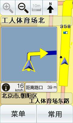

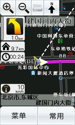

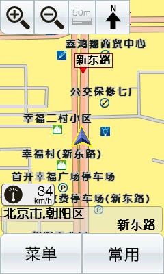

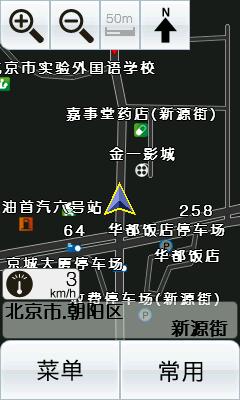

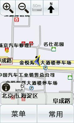

当然,机器不是一般的码表啦,它更强大在于有地图和导航功能,这可不是码表可以比拟的啦!机器本身带的地图很好用,我坐公交车进行了测试,坐公交车测试不用关注前方,可以更好地观察和了解机器。机器在地图上就是一个箭头,定位非常准确,也十分有意思。
机器根据光线的情况,会对地图的颜色进行切换,更方便机主看清楚一些。见下面这三个图:
机器的高级设置,可以根据需要自定义对地图上所显示的兴趣点做出选择,兴趣点包括:街道名称,饭店住宿,餐厅小吃,购物,加油站,停车场,酒吧,小区,娱乐,汽车服务,政府机关,医疗,银行,学校,运动,旅游,交通设施,机场,火车站,地铁,建筑,公司,卫生间,售票及其他,选择了就会在地图上显示出来,不选择就不显示。这个功能很人性化。
机器还有很多功能,比如可以设置超速提示,可以自定义在高速路,快速路和一般道路上选择时速超过多少就发出警示音,等等。

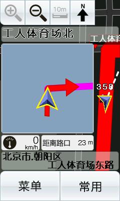

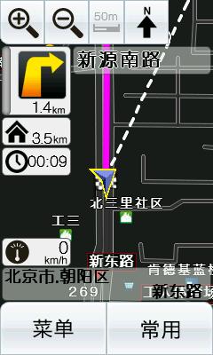

机器的导航功能十分重要,提前选择好出发地,目的地和线路,就可以跟着箭头指示的方向前进,如果没有跟着指示的方向前进的话,机器也没有怨言,在下一个路口还会提出新的建议,乐此不疲。如果去一个陌生的地方,会有很大帮助,也能节省很多问路的时间。下面是四张导航图界面,就是机器建议行走的路线:

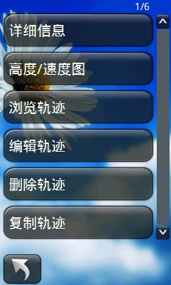

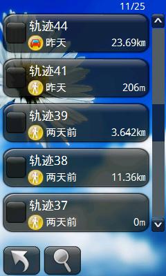

特别需要提及的是,除了机器本身的各种造化,专门的软件给机器提供了更大的舞台,过去到了一个地点或者走了一条路,要记录时间和里程,十分麻烦,现在完全不必考虑,如果需要的话,一切数值都在机器里了,接驳电脑,用软件都能查看到并截屏下来,而且可以提供非常详实的记录,精细到每一秒钟机主所在的地点的所有需要的和不需要的信息都能提供出来。还能把沿途拍照的照片和运动路线结合,用鼠标点击一个地点,可以显示那个地方相关的照片,这应该十分有意思的。

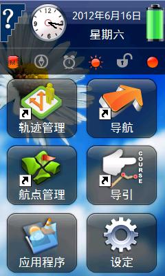

下图是开机以后的界面:

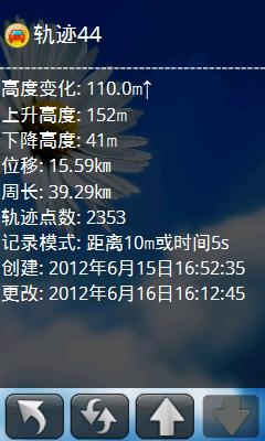

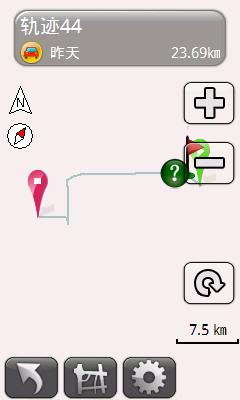

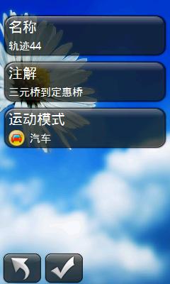

下图是轨迹在机器内的记录,我点击轨迹44:

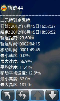

下图是轨迹44在机器里的详细文字记录,想看哪个或者做何种处置,可以选择:
下图是我点击了详细信息,于是,机器以文字报告信息:
下图是详细信息的第二部分文字内容:
下图是轨迹44的另外一些信息:

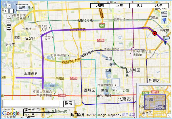

下图是轨迹44在机器里的轨迹图,小红旗是出发地三元桥,粉红色倒水滴是终点定慧寺桥:

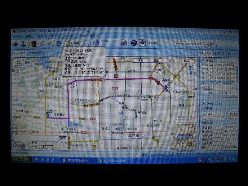

下图是上图在电脑软件地图上重合以后的情景:
下图还是这个地图,只是用鼠标点放到哪个节点,就会出现那个节点当时的信息,包括:日期,当时的时间,这行程使用了的时间,当时的行进速度,GPS和气压计高度,以及这个节点的经纬度。只要稍微移动鼠标,另一个节点的同样的信息就会显示。
