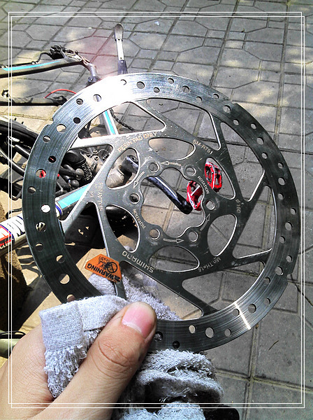

大高个儿 发表于 2012-7-1 22:44

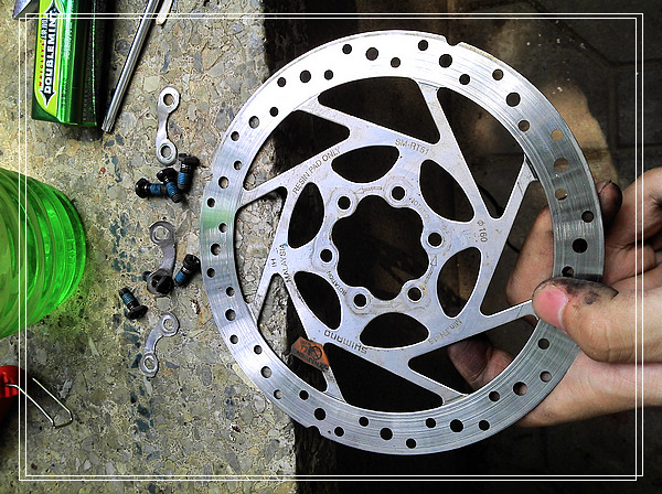

由于碟片网购极其有风险,所以我还是用原车的RT51,因为碟片的磨耗几乎是微乎其微的,所以接着用没事, ...

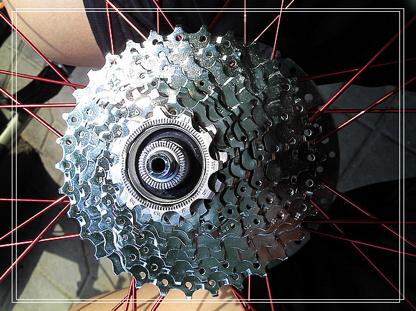

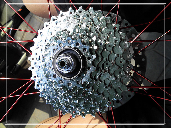

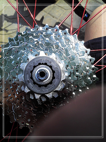

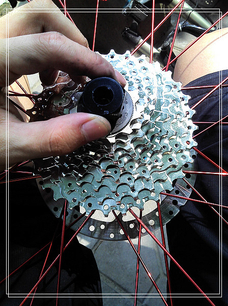

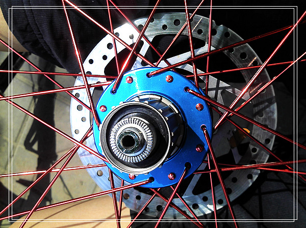

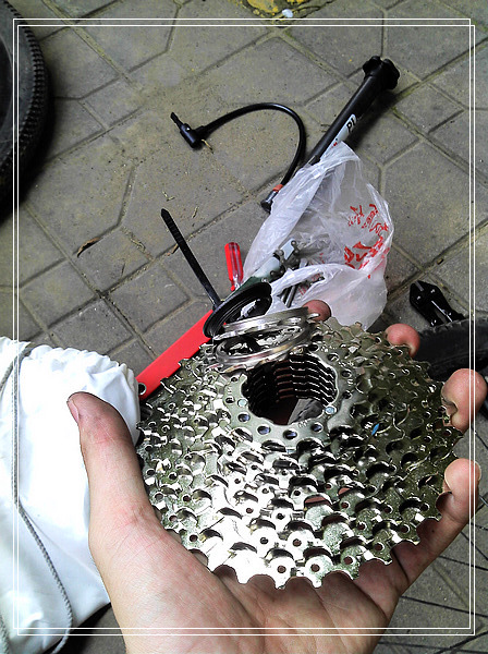

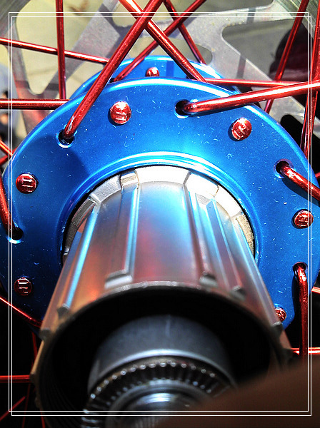

nEO_IMG_IMG_20120701_103558.jpg nEO_IMG_IMG_20120701_103624.jpg nEO_IMG_IMG_20120701_103712.jpg nEO_IMG_IMG_20120701_104053.jpg nEO_IMG_IMG_20120701_104227.jpg nEO_IMG_IMG_20120701_104311.jpg nEO_IMG_IMG_20120701_104457.jpg

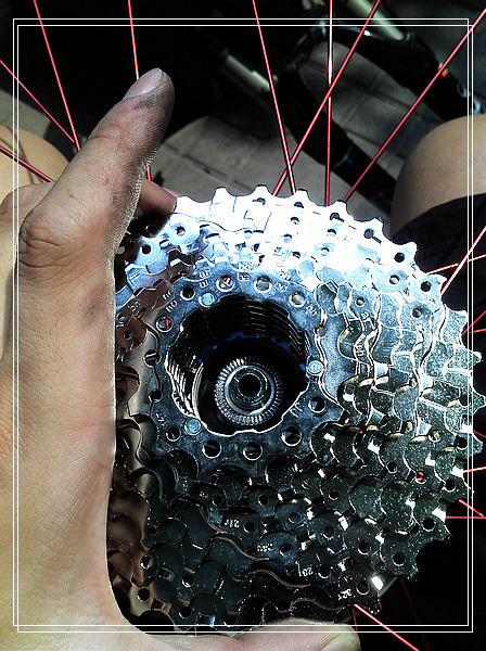

然后把塔轮放入塔基,注意不要蛮用力,否则你的RMB就报销了,飞轮和塔基有个槽儿一对能看出来,而且注意看一下图片,塔基有一个棱是和其他不一样的,然后把飞轮最长的一到缝隙对准塔基那棱,一方就上去,很容易,不要用蛮力,最后将飞轮最小的两片上去,注意方向和大小的分配,把标着齿数的面冲你的脸,然后顺序就不用说了吧,最后上完了把压盖儿上去

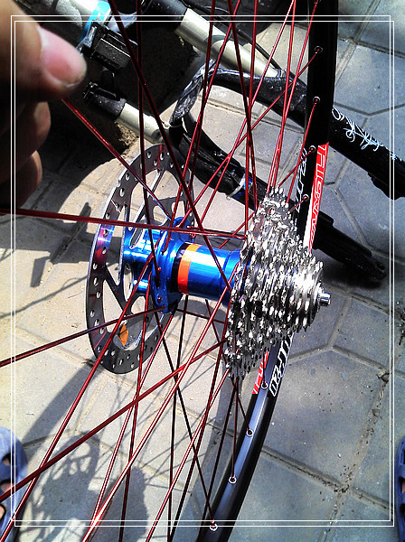

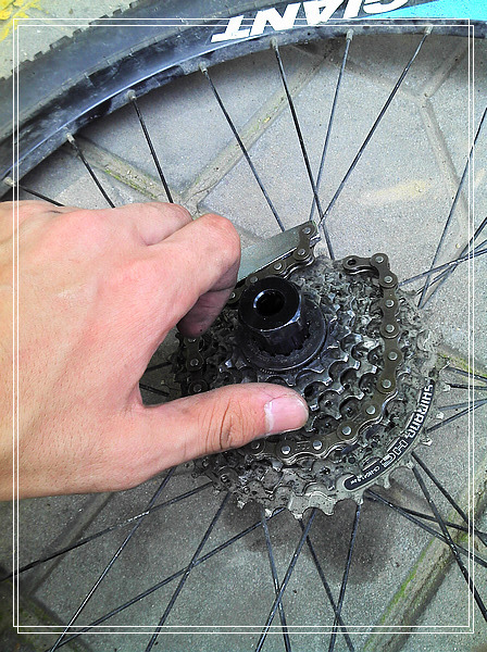

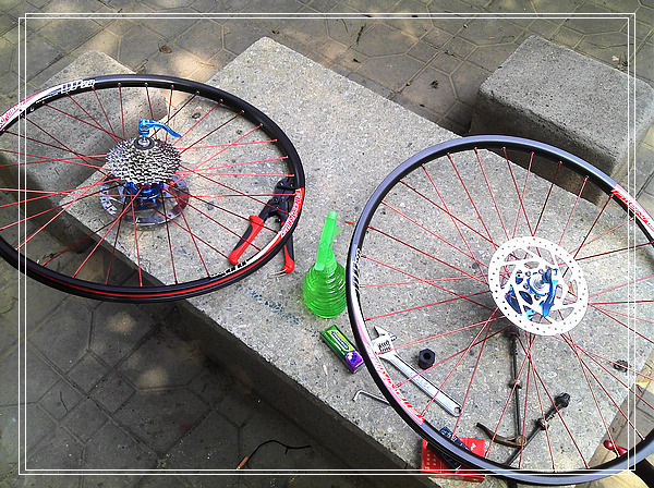

nEO_IMG_IMG_20120701_104523.jpg nEO_IMG_IMG_20120701_104617.jpg nEO_IMG_IMG_20120701_104638.jpg nEO_IMG_IMG_20120701_104723.jpg nEO_IMG_IMG_20120701_104922.jpg nEO_IMG_IMG_20120701_105014.jpg nEO_IMG_IMG_20120701_105047.jpg
然后上压盖儿,用飞轮工具将压盖紧上,然后用板子注意小心磕手,都是老爷们儿,劲儿悠着点,差不多得了,要是把扣伤了那就完蛋了!后轮组装完成,所需工具:19-22开口板子或者活板子,T25梅花扳手,飞轮工具。注意飞轮工具一定要扣死了再紧,否则扣就完蛋了!然后抽颗烟爽爽。。。。。

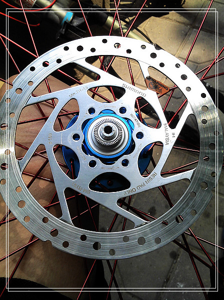

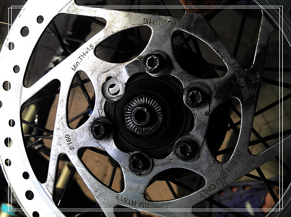

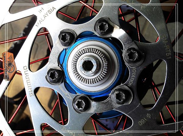

nEO_IMG_IMG_20120701_105655.jpg nEO_IMG_IMG_20120701_110259.jpg nEO_IMG_IMG_20120701_110117.jpg nEO_IMG_IMG_20120701_110429.jpg nEO_IMG_IMG_20120701_110650.jpg nEO_IMG_IMG_20120701_110846.jpg nEO_IMG_IMG_20120701_111518.jpg

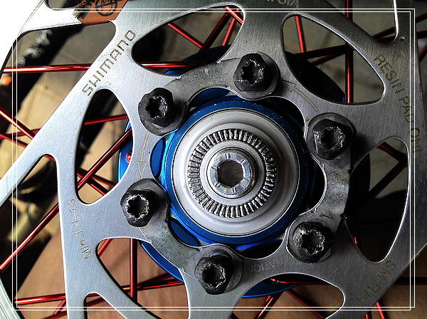

然后搞前轮儿,跟后轮一样,还是要注意螺丝对角儿紧,力度要均匀,不要伤螺丝,不要磕手,有防缓垫儿的一定要带上,我是搞机械的,没有加防缓装置的事故我见的太多了!

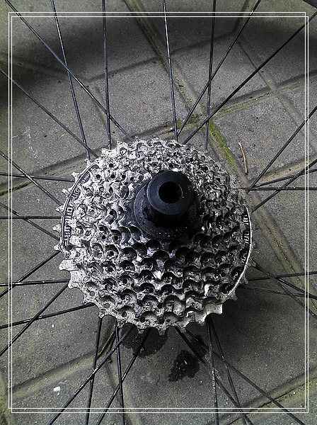

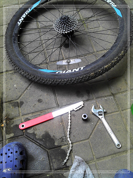

nEO_IMG_IMG_20120701_112013.jpg nEO_IMG_IMG_20120701_112026.jpg nEO_IMG_IMG_20120701_112054.jpg nEO_IMG_IMG_20120701_112120.jpg nEO_IMG_IMG_20120701_112903.jpg nEO_IMG_IMG_20120701_112916.jpg

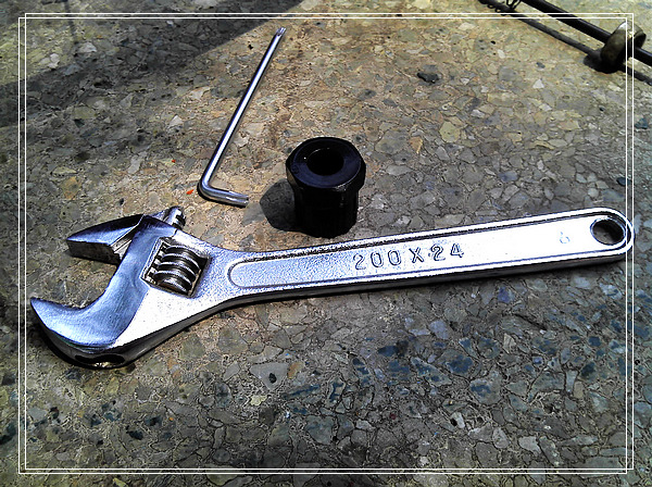

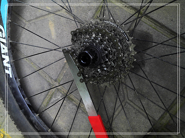

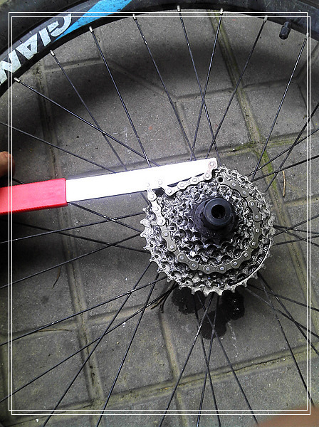

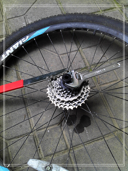

然后将原来的塔轮卸了,卖钱,卖多少是多少。用飞轮卡子和飞轮工具还有活板子,一定要使劲,否则真的下不来!但是使劲的时候要注意不要磕着碰着,因为需要的力量很大,还有要注意的就是工具要卡好,不要伤扣!我的手早已变成了煤矿工人
