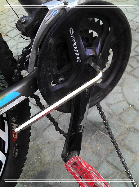

nEO_IMG_IMG_20120701_154323.jpg nEO_IMG_IMG_20120701_154404.jpg nEO_IMG_IMG_20120701_154556.jpg

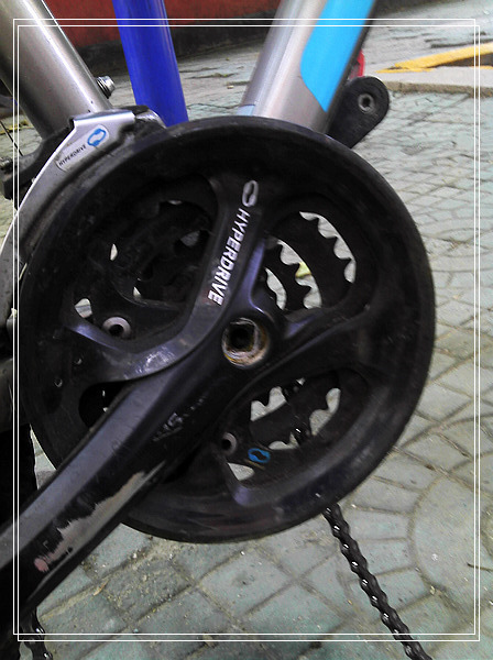

然后用8mm的内六角扳手把牙盘两侧的防水螺丝拆下来,需要一定力度,一定注意安全不要磕手,拆下来后,方孔牙盘和花键牙盘就能看出来了

然后用8mm的内六角扳手把牙盘两侧的防水螺丝拆下来,需要一定力度,一定注意安全不要磕手,拆下来后, ...

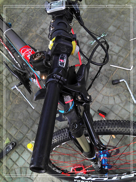

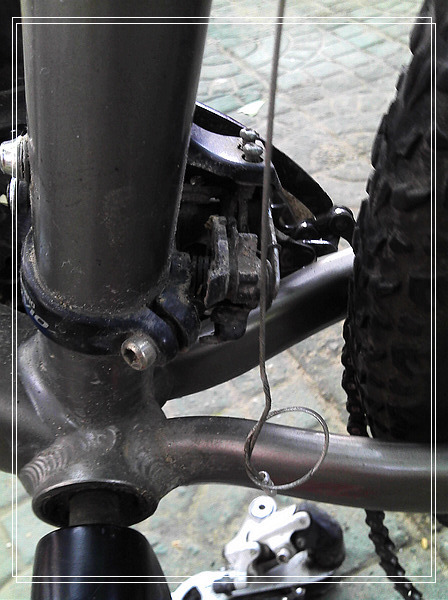

然后拆前拨
 楼主| 发表于 2012-7-2 18:46:23 | 显示全部楼层
大高个儿 发表于 2012-7-2 18:42
然后拆前拨

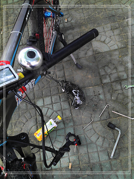

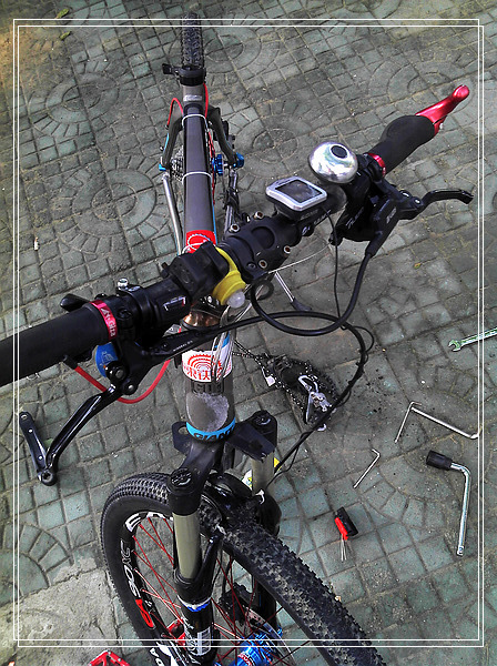

nEO_IMG_IMG_20120701_155640.jpg nEO_IMG_IMG_20120701_155646.jpg nEO_IMG_IMG_20120701_155805.jpg nEO_IMG_IMG_20120701_162030.jpg nEO_IMG_IMG_20120701_163835.jpg

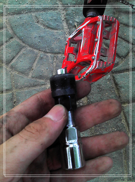

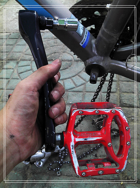

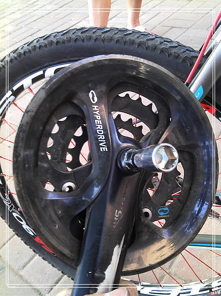

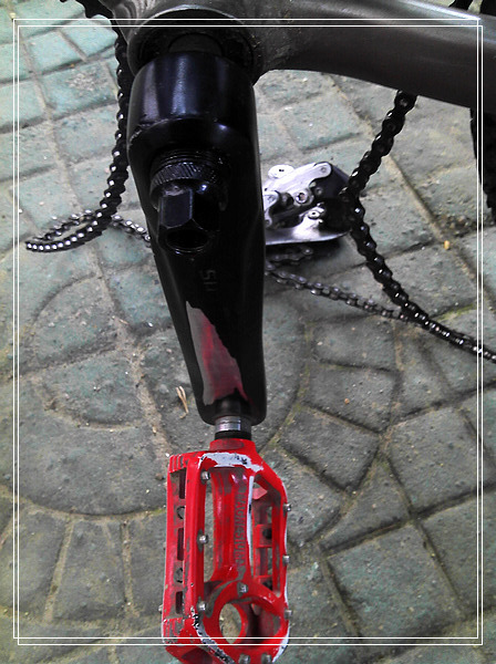

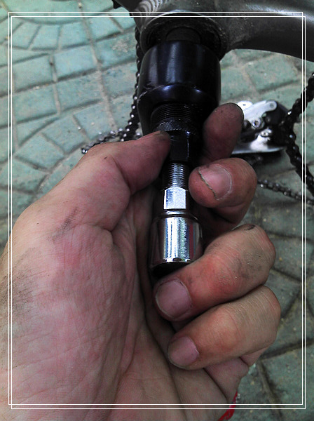

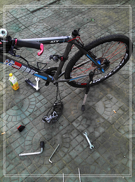

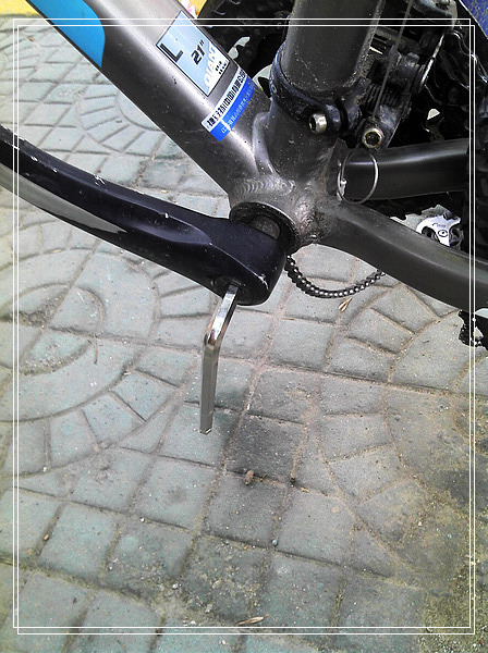

然后拆大腿儿和牙盘,差点给我累死!
方法用拉码工具。一定把黑色的头拧到死,否则一使劲扣就完蛋了,然后很用力很用力的紧白色的头儿,最后大腿儿下来了

然后拆大腿儿和牙盘,差点给我累死!
方法用拉码工具。一定把黑色的头拧到死,否则一使劲扣就完蛋了,然 ...

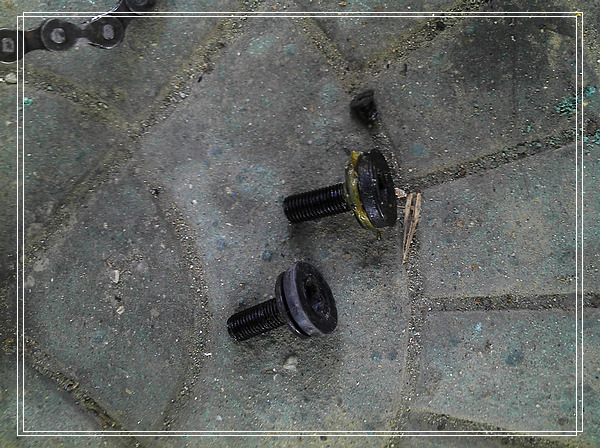

nEO_IMG_IMG_20120701_164347.jpg nEO_IMG_IMG_20120701_165048.jpg nEO_IMG_IMG_20120701_165211.jpg
然后歇会 穿指拨
 楼主| 发表于 2012-7-2 18:48:13 | 显示全部楼层
大高个儿 发表于 2012-7-2 18:47
然后歇会 穿指拨

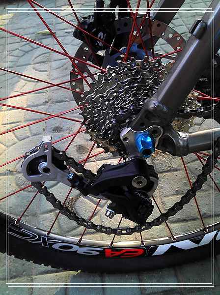

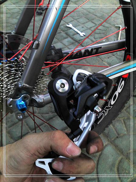

上后拨
 楼主| 发表于 2012-7-2 18:50:01 | 显示全部楼层
大高个儿 发表于 2012-7-2 18:48
上后拨

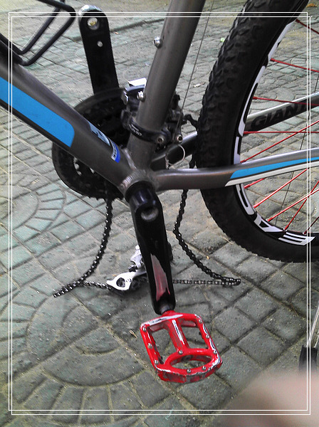

nEO_IMG_IMG_20120701_172245.jpg nEO_IMG_IMG_20120701_172152.jpg nEO_IMG_IMG_20120701_174012.jpg

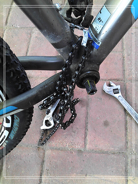

由于我的截链器已经坏了,板子小,力矩肯定也小,然后推到附近修车的地方借了一把大板子,我给弄下来了,然后拆链条,装链条

nEO_IMG_IMG_20120701_174436.jpg nEO_IMG_IMG_20120701_174211.jpg nEO_IMG_IMG_20120701_174253.jpg nEO_IMG_IMG_20120701_174444.jpg

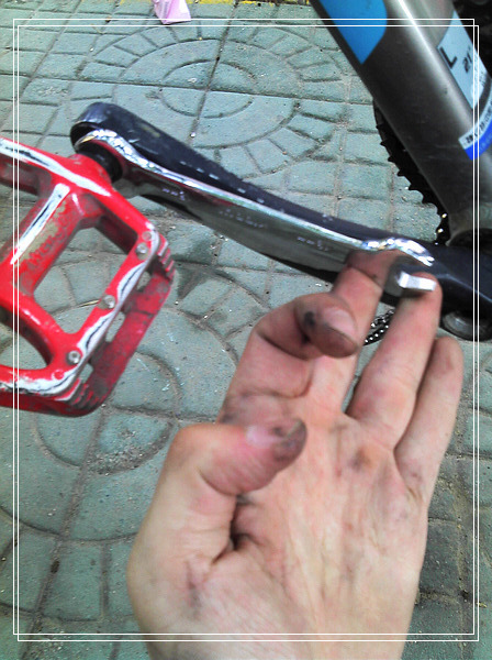

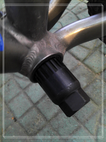

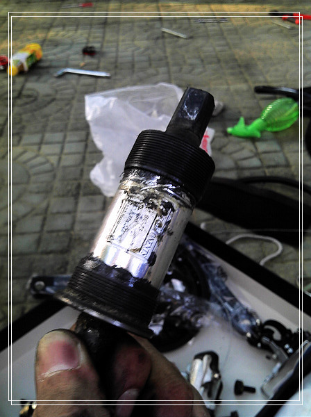

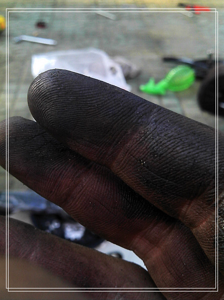

然后用工具拆中轴,也需要很大的力气,而且不好用劲,一手得按着工具,一手拆,姿势很难拿!
我的手此时已经变成了这个样子
我的手此时 ...

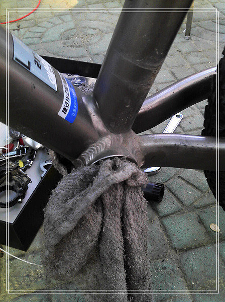

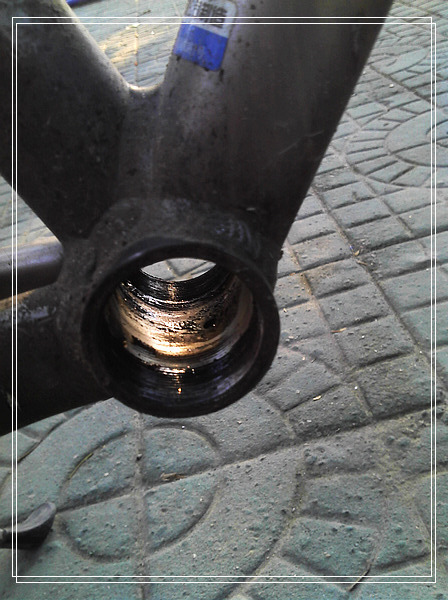

然后把五通做做清洁,擦拭一下
 楼主| 发表于 2012-7-2 18:55:43 | 显示全部楼层
大高个儿 发表于 2012-7-2 18:54
然后把五通做做清洁,擦拭一下
然后五通里擦点士力架,哈哈  其实是黄油
