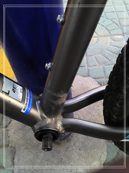

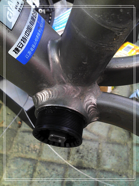

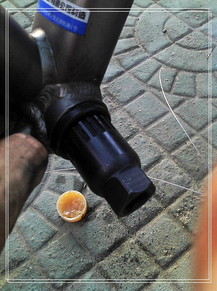

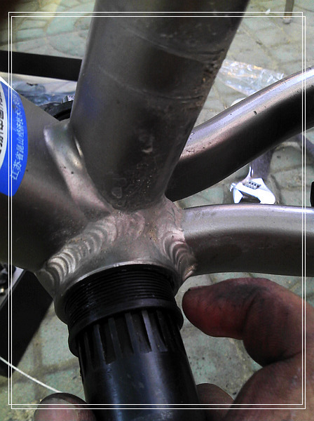

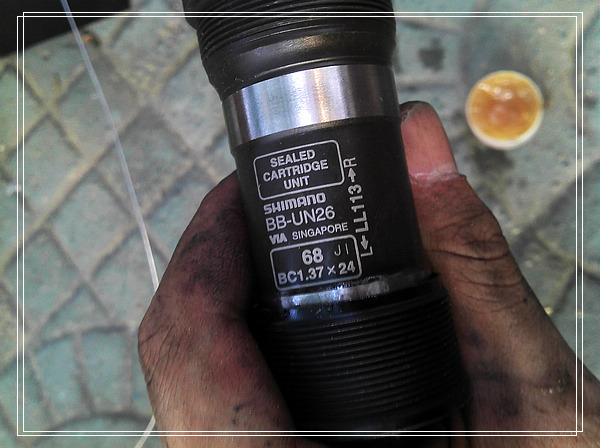

nEO_IMG_IMG_20120701_175035.jpg nEO_IMG_IMG_20120701_175104.jpg nEO_IMG_IMG_20120701_175134.jpg nEO_IMG_IMG_20120701_175344.jpg nEO_IMG_IMG_20120701_175804.jpg
然后把中轴装进去,注意上面的L和R(其实反了上不去)。最后用工具紧死了

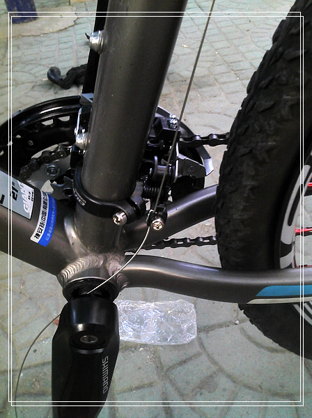

挂前拨(犯错误了,然后装完了又去马路边让人家拆链子去了。。。。)

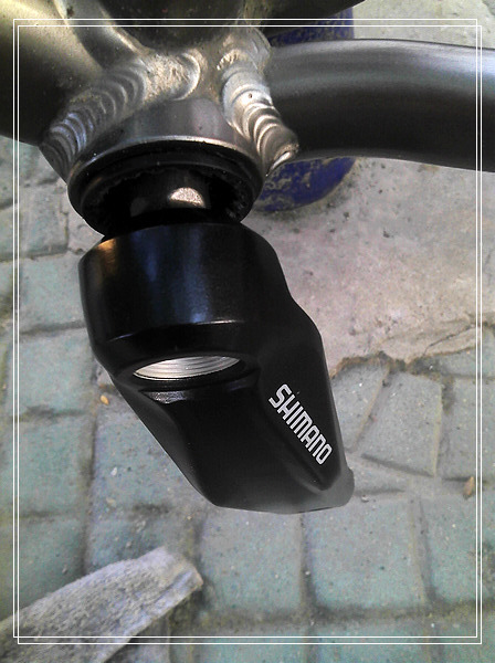

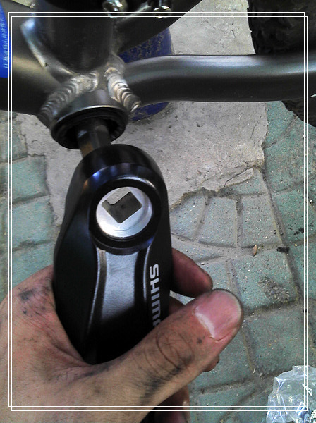

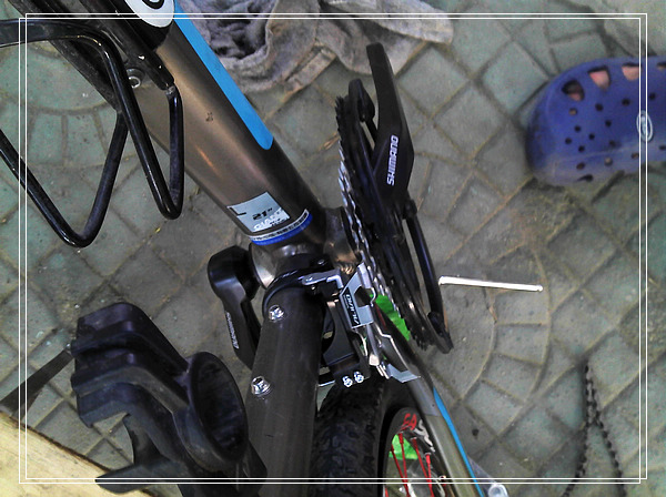

nEO_IMG_IMG_20120701_180659.jpg nEO_IMG_IMG_20120701_180650.jpg nEO_IMG_IMG_20120701_180831.jpg
然后装大腿,装好装,最后紧防水螺丝就可以把曲柄压入中轴
 楼主| 发表于 2012-7-2 19:01:41 | 显示全部楼层
装完了才发现我左了。。。曲柄看看。。大家发现了吗。。这是残疾人士能骑的车,然后我又给顶出来了,结果着急,把牙盘的纹给弄坏了。。。算了。。。。反正也不拆。。估计啊,下次换牙盘的时候就倒霉喽!!!

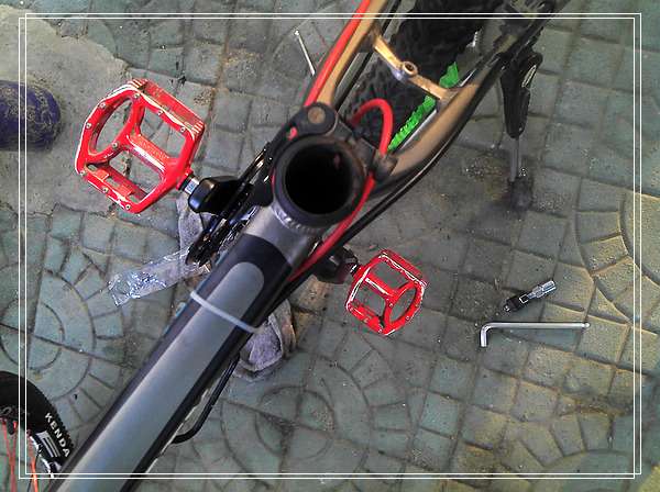

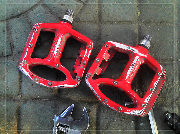

装脚踏,看看脚踏的程度就知道我骑车有多狠了

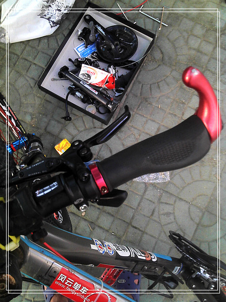

nEO_IMG_IMG_20120701_184006.jpg nEO_IMG_IMG_20120701_185029.jpg nEO_IMG_IMG_20120701_185707.jpg
然后就是紧固指拨和刹车,调整位置。然后穿线,调变速,这发图也说不清楚,作业发完了
我是一个山寨技师,今天下班有一些零活儿还是交给了车行,因为我不知道链子应该截多少。。。。
慢慢玩吧,反正昨天折腾的贼爽

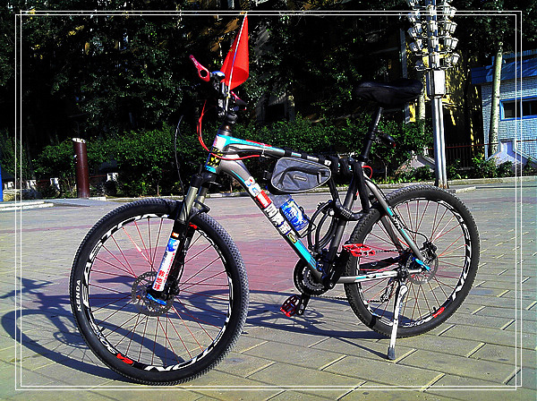

附图一张
