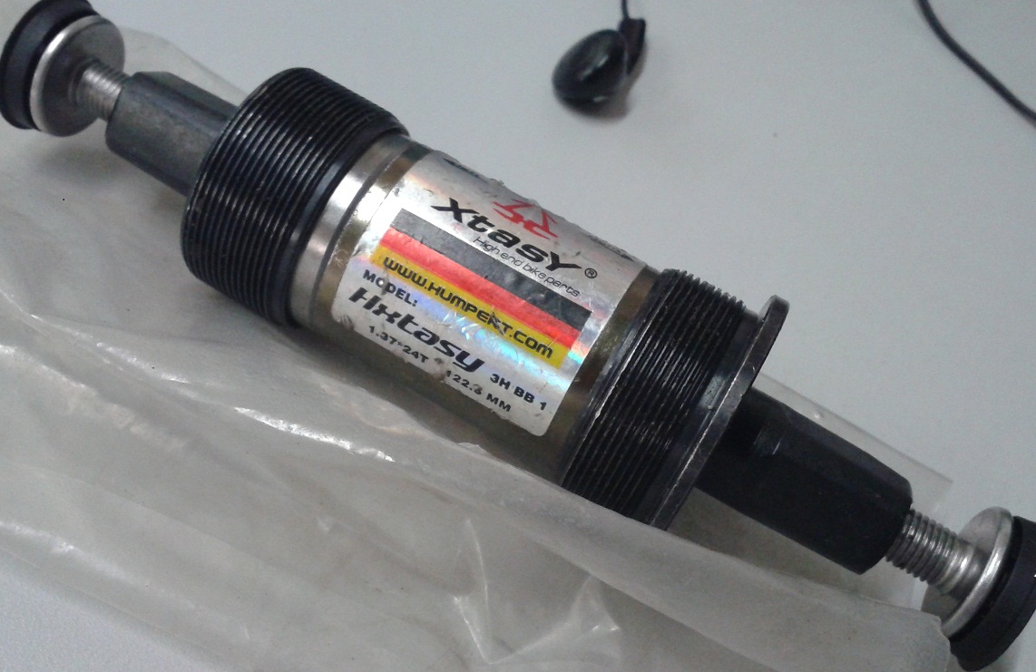

    不管了,反正轴也不好使,车摊换个普通中轴还要20块,咱自己整呗,花点钱骑着舒服还省心。先大概量了下现在中轴的尺寸,可套着曲柄不准啊,按长的来,周一去清华西门淘了个最长的68×122.5mm+防水螺丝,可人家不给装,说老车的太难拆,给手工费都不干。这好办,老车在车摊都能整,可推去一问,拆可以,可你这轴拿什么上呢?晕,还是大个子强,什么工具都有。于是周二下班又跑趟清华西门,买了个中轴工具,这回总成了吧,再不成,车摊拆完了我上远行美。

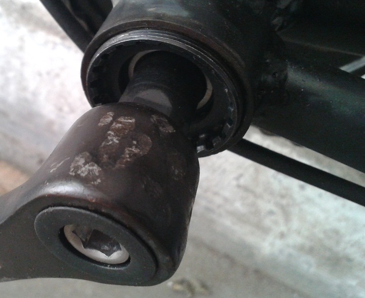

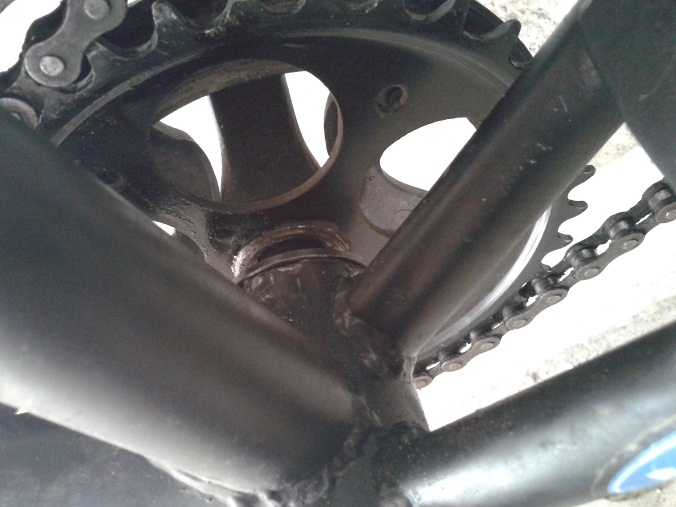

    周三一早,拿上新轴、中轴工具就到车摊,开拆。一开始很顺利,师傅熟练的把曲柄和轴嘁哩喀喳拆完,可右边的轴碗,时间太久,锈上了,而且就那么两条楞受力,扳子、管钳夹不住,吃不上力。感谢榴莲提供的WD40,把车放平,喷上一圈,看着冒泡泡。一小时过去了,还是扳不动,师傅对于这个挑战来了精神,抄出了绝杀——zan子,锤子一顿狂砸,五通上伤痕累累,轴碗更是砸下一道深深的痕,看着真心疼啊,动了,转了10度,又砸不动了?!?!我拿新轴比划了一下,小心翼翼的跟师傅说,咱是不是方向搞反了...又是一顿狂砸,这回正确,没一会,这个顽固的东东终于下下来了。

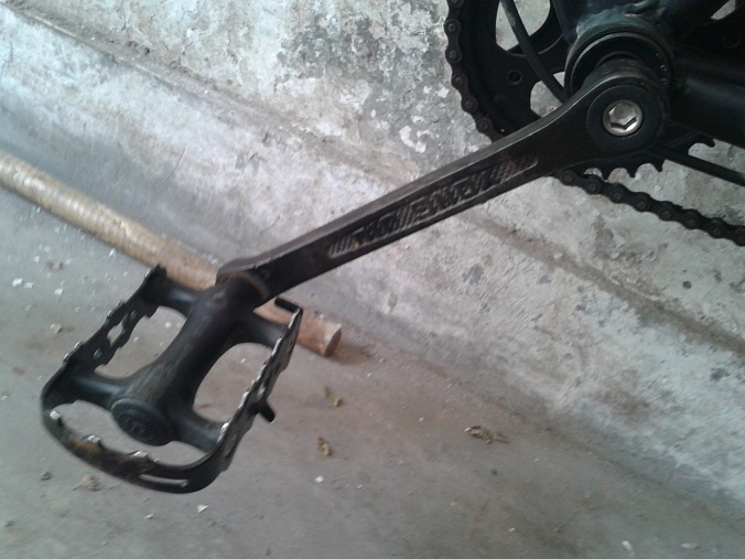

    清洁五通,装新轴我自己动手,过程比较顺利,中轴工具加扳手,两头拧死,再把曲柄方孔用WD40除锈后套上,防水螺丝拧紧,大功告成。
    装上车的中轴没有装之前转动那么灵活,想是五通有些许变形,可骑起来还是轻了不少,至少踏频可以上90,也不会嘎拉拉的响,只是轴似乎长了一点,牙盘比原来靠外,想是118mm的轴应该更合适。耐用性还待检验,怎么也比珠子的好吧。
