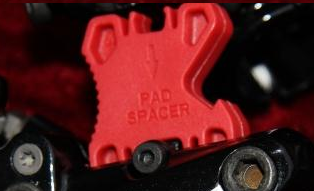

就是买油碟时带的那个红色的,卡在来令片中间防止空捏刹车用的那玩意~~~~~
换油用得上啊,自己的那个没了,谁能借我一个,用后马上还~~~

{:soso_e103:}我有一个也是干这个用的,不过样子不一样。你要不要?你在哪?
发表于 2012-7-16 01:34:48 | 显示全部楼层
用透明胶带把几个一元硬币沾绑在一起就可以,放入佳器就可以了。因为是金属的比原装塑料的还好用,手感很硬朗。
发表于 2012-7-16 08:05:22 | 显示全部楼层
应急用纸箱子垫上也行

必须用原装的那个玩意啊,因为那个决定来令片中间间距的问题

不用的,把刹车片先拆掉。用硬币直接顶住活塞,排气结束后再装上刹车片。因为油碟有个特点,就是受力制动后的回弹是靠里面传动油和执手活塞抽动的,所以刹车片新的和磨薄的旧的与刹车盘之间的距离都是一样的。放心用肯定没问题!HOPE的刹车都没内种东西,原厂出来夹器中间就是空的啥都没有。我保养维修过不下10种油碟了。换油次数起码过百了。http://www.fengyunbike.com/thread-39938-1-1.html这个虽然不是E5但是所有的油碟原理都一样。希望可以帮到你。有问题可以给我留言。
