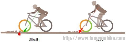

今天环奥林匹克森林公园时,在一个下坡路段为了躲避前方摔倒的滑板者,急刹车后前翻了,求高手指导如何正确紧急制动。
情况描述:
当时是下坡路段,车速大约36km/h,道路最右侧有一个人在玩滑板,突然滑板的人摔倒了,滑板滑向我所在的车道,这时候距离滑板大约5m左右,我为了避免压到滑板上迅速刹车。开始用了前刹,发现停不下来辅助了后刹,之后后轮完全离地,整辆车前翻了。所幸这时候车已经完全停下来,只是膝盖有擦伤。
当时我已经尽量用手臂抵住车把避免惯性,但是整辆车还是前翻了,是我在急刹的时候重心没控制住的原因吗?
 楼主| 发表于 2012-7-18 21:36:05 | 显示全部楼层
[热点讨论] 山地车前后刹车的运用和技巧 -----转帖 里写着:
1、紧急停车时候,身体应该配合刹车往后下方移动,这样可以防止刹车时候重心向前惯性引起的抬后轮甚至人飞出去。
请问这里的“往后下方移动”是什么样的动作呢?

那种紧急情况只能靠本能反应了,尽量往后坐吧,重心往后压……

急刹时下意识力量过大,前刹抱死了,有条件在平路试试刹车,摸索下你的最大刹车力度

搜了一下论坛的帖子,[互帮互助] 关于刹车的使用 里面说紧急刹车的时候应该只用前刹,因为这时候轻捏后刹就会让后轮抱死,导致侧滑。
“当出现后轮侧滑时,  调整能力好的车友可以控制后轮左右摆动而不摔车,但这种摆动大大的影响了刹车动作,车子快要失控了,还如何能全力刹车呢?”
我用后刹之后确实出现了左右摆动,可能那个瞬间为了稳定车身,没有控制重心,最后就悲剧地前翻了。

踏板前后位,胳臂平伸,双腿弯曲,肩尽量向下,屁股向后,可以用大腿夹车座。
