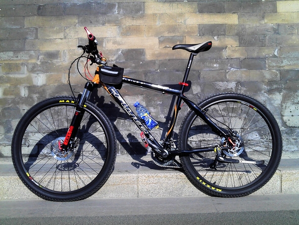

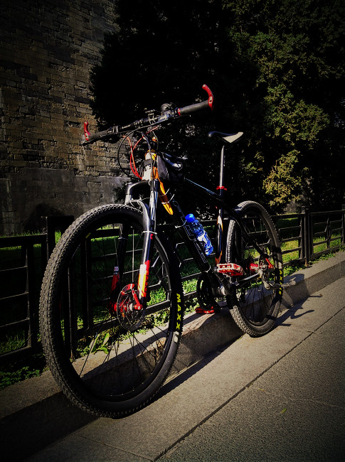

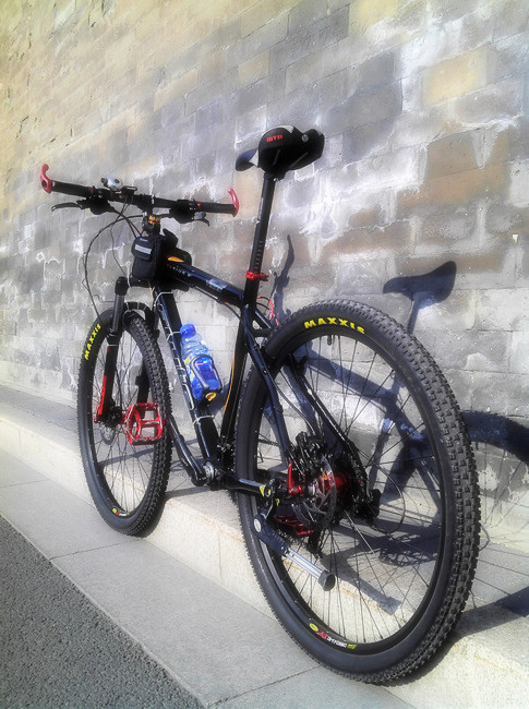

先晒配置单:
车架:FLYTE 20寸 29er车架
轮组:马维克317 29er车圈+CK042 90响花鼓
前叉:ROCKSHOX DART3 29er前叉
刹车:TEKTRO DARCO油压刹车
碟片,SHIMANO RT-51 160mm六钉碟片
牙盘:SHIMANO M590 9速牙盘(44-32-22)
飞轮:HG50-9
指拨:SHIMANO M430
前拨:SHIMANO M430
后拨:SHIMANO M390
链条:  HG73+HG53混搭
脚踏:维格MG1
29er的出现无疑给高身高人群和XC爱好者提供福音。他具有较强的通过性,对于障碍可以轻松的跨越。下面我将浅谈一下29er的骑行感受,由于本人是非专业编辑和非专业车友,本文中出现的错别字,错误的概念敬请大家批评指正!
1.平道
29er在平道上表现出众,同样的踏频,比26er要快,且启动后会有较大的加速度。但是起步与26er比略逊一筹(人的因素除外)
2.压弯
29er虽然很大,但是压弯不是大家所想象的那么笨重,高速压弯的时候车非常稳定,要比26er稳定的多。我今天在香山停车场亲自测试35KM/H压弯,没有任何漂的迹象,但是由于车架与车轮的几何设计,灵活性确实与26er稍逊一筹,略显迟钝
3.过障碍
我今天骑的路基本是与原770-D一致的。过坑,减速带,石渣路,铁道。几乎没有任何剧烈的震动,小坑和碎石路在29er面前就是浮云,今天冒着扎新胎的危险走了一回石渣路还有快活林附近的碎石路,几乎没有任何问题。不像26er一样反应的很强烈,基本脚一使劲,障碍就能过去,有些26er需要提把之类的在29er车上就不用。
4.几何设计
由于29er轮组的介入,车架和前叉必须重新设计,个人明显的感觉的轴距变长,骑29er有种趴在上面的感觉。由于轮组变大,建议选择车架的时候要比选26er车架要小1-2号。因为轮组大了,车架大了,你的操控性和舒适度会有影响。
5.上坡
由于轮组加大后,外胎也变大,重量会有明显的提升。所以爬坡的时候需要的力气与耐力要求比26er要大,虽然29er滚动面积比26er大,但是车的质量发生了变化,所以需要点腿力。追求完美者可选择碳纤维车架或者轻量化轮组。
6.坡起
今天在防火道上选择了坡度较陡的地段测试了下坡起(相当于妙峰山的后4km),明显感觉到费力,这点26er会占一些优势。
7.放坡
放坡的时候29er有明显的优势,由于着地面积大,所以滚动速度远远超过26er。而且像路况复杂的地方,压弯要比26er稳定的多(为了安全,放坡请您压住速度)。
8.弊端
由于29er还未兴起,所以前叉,车架,轮组,内外胎,辐条找起来会有些困难,该车的辐条是291mm的,所以一旦发生断条事故,就不太好办了。内外胎车店几乎没有,我都是网购的。所以您要组装29车或者买整车的时候,您应该问问经销商是否有解决方案,或者您从网上自行购买,前叉29er基本都是高端拆,至于我淘到的东西,纯属RP爆发。
    以上就是本人对29er的浅见,如有错误,请您及时指正,您有什么疑问,建议或者意见请您通过回帖或者站短找我,我会尽力答复您的,该文章为非专业评测,仅供参考!
                                                                                                                                                         大高个儿
                                                                                                                                                        2012.8.26

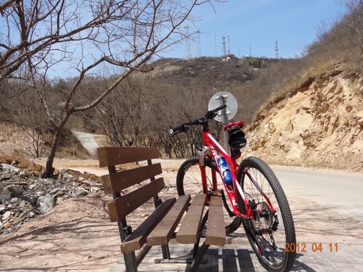

借着楼主秀29寸爱车的功夫,把俺的29寸美照也拿出来秀一下,一黑一红,哪天让他俩结伴儿出去走走。。。{:soso_e113:}
4月份茶棚还这么荒呢?估计您是风云第一个29吧  详情 回复 发表于 2012-8-26 21:05回复

 楼主| 发表于 2012-8-26 21:05:40 | 显示全部楼层
西部骑士 发表于 2012-8-26 21:00
借着楼主秀29寸爱车的功夫,把俺的29寸美照也拿出来秀一下,一黑一红,哪天让他俩结伴儿出去走走。。。{:so ...
嗯,我4月11号骑着29er上的香山,回来发了一贴,据一版主说是风云29er第一贴。  详情 回复 发表于 2012-8-26 21:15回复
