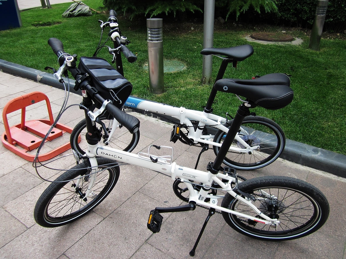

  其实我最初听说Tern这个品牌还是搜索Dahon P8车型的结果,这两个品牌间关系我想大家多少有些了解,恩恩怨怨的这里就不多提啦。具体到Link D8,恐怕大家免不了联想起Dahon P8这款折叠车(个人感觉是Dahon的最经典车型),那么这篇作业就尽量全方位的对比一下这两款车吧。

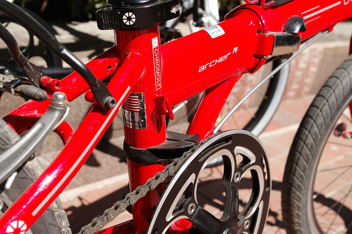

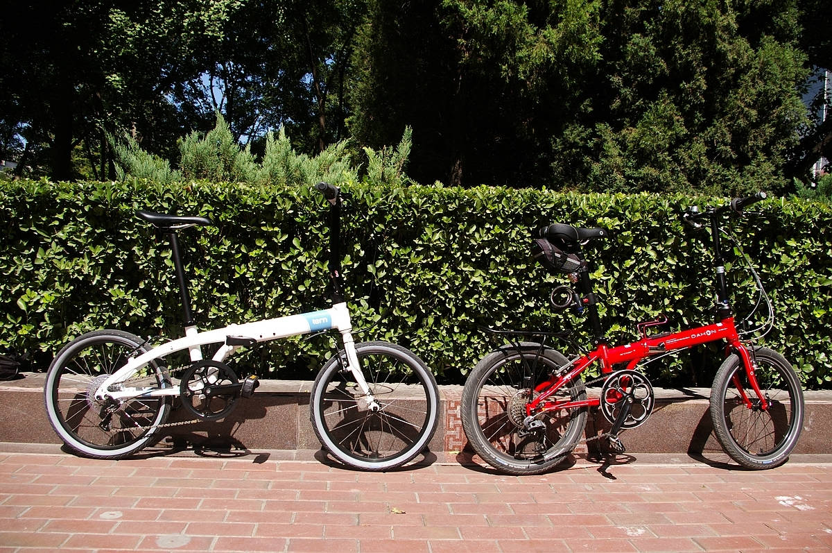

1、车架
(1)车架的几何图形从各个角度看都非常相似,最大的差别体现在Tern的DoubleTruss双构架。
(2)D8车架材质为6061铝合金,而P8车架材质为钼络钢。
从骑行感受上说,两辆车都很扎实,完全没有骑一般折叠发软的感觉。而因为材质的特性,P8的减震性能更好,骑行更沉稳。骑过P8后换骑D8,会觉得有些发飘。
同样是因为材质的原因,P8的实际重量大约要比D8重2公斤(整车原配)。

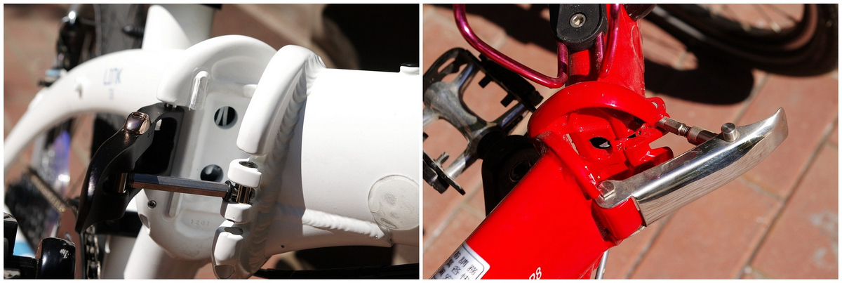

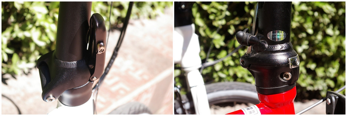

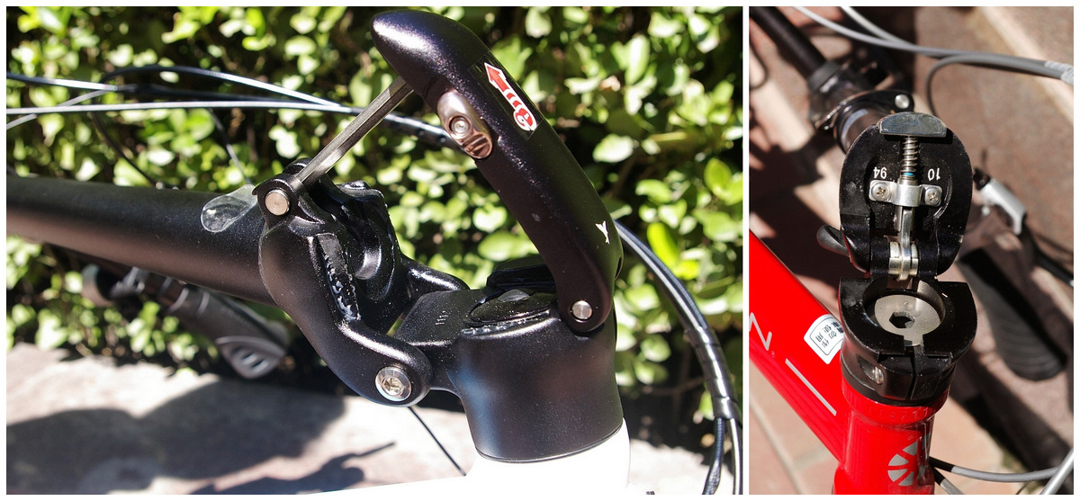

3、折叠扣的比较
(1)从外观上看,D8的折叠扣更”粗大“,铰链更长。
(2)D8采取一体式头管,P8的头管高度是可调的(一定范围内)。
(3)D8自动锁止折叠扣,P8需要手动锁止。
限于理论知识以及实验手段的贫乏,无法量化对比折叠扣的牢固性,主观感受都挺牢固的。

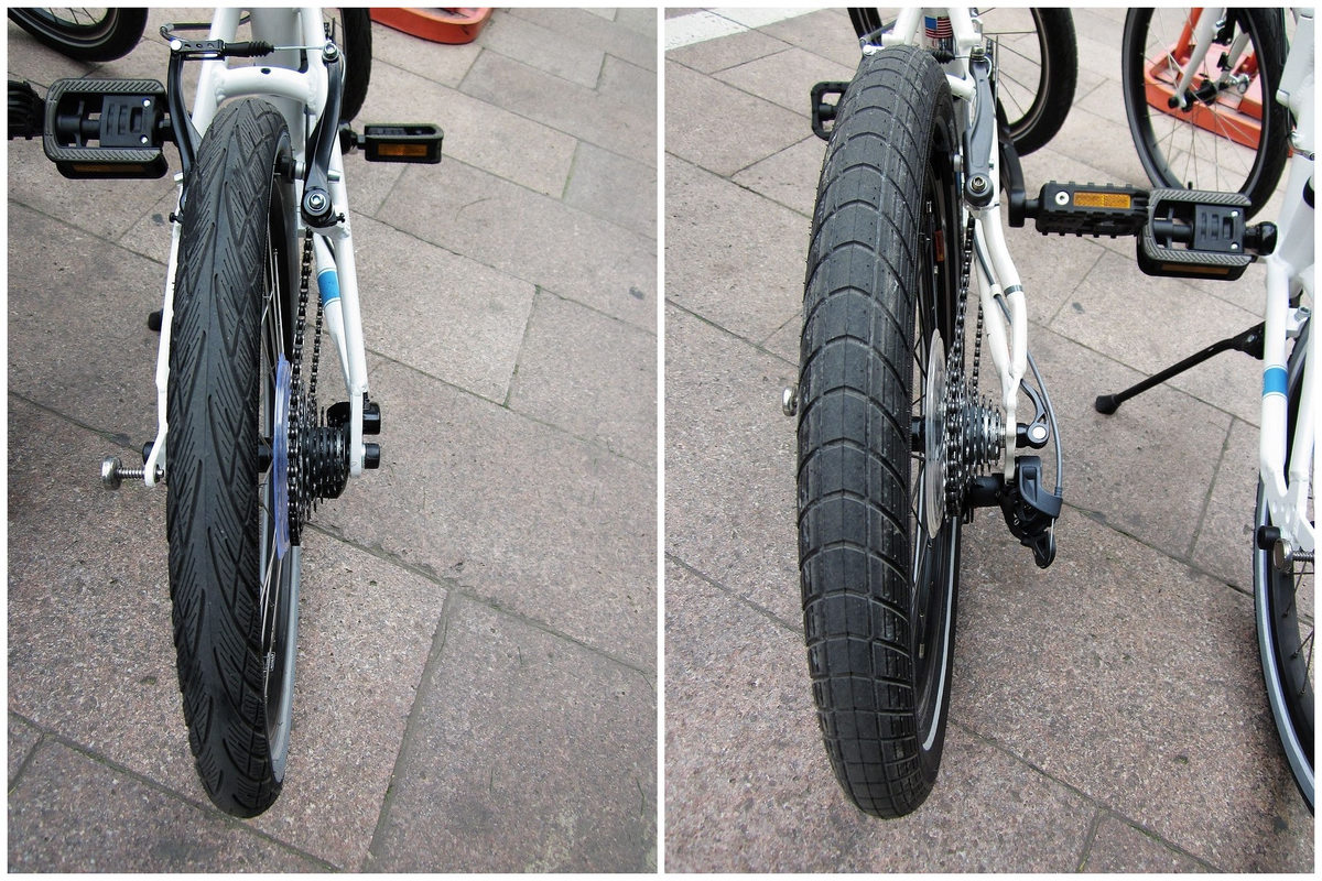

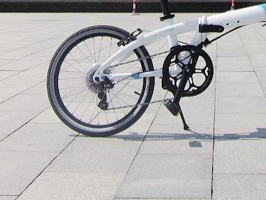

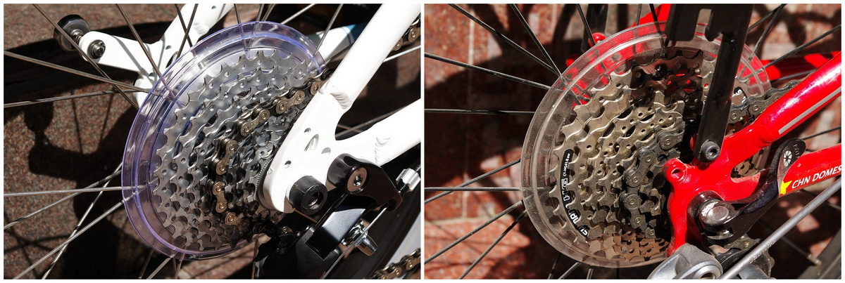

(1)后拨,前一篇提到D8采用的是Neos 1.0 反拉式后拨,比P8的后拨更短,更贴近于车轮,如下图:

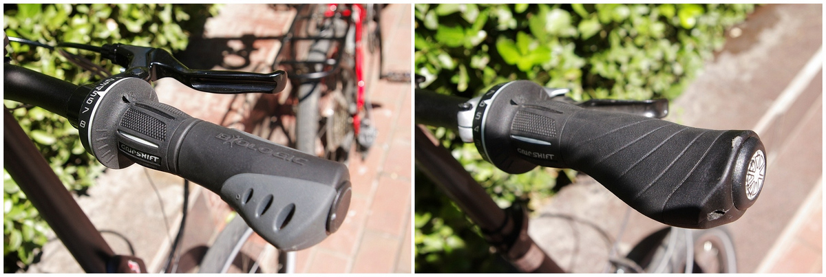

(2)车把外观及材质基本相同,握持感均良好,转把变速方向相反(D8反拉后拨决定的)

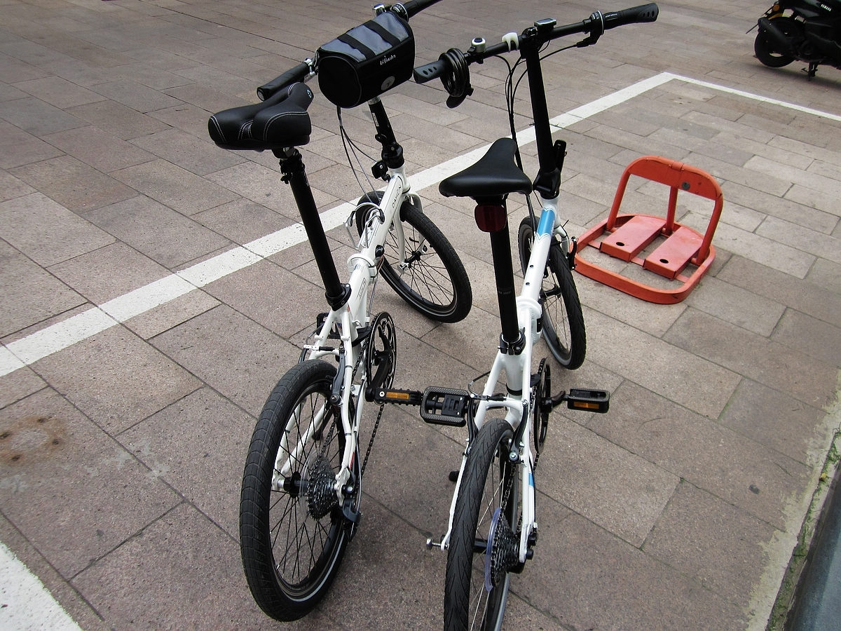

(3)车座。P8这个车座实际骑行感觉过于肥大了,有些卸力。。。

发表于 2012-9-17 23:07:30 | 显示全部楼层
怎么看不见d8的后拨?
从后面拍摄的时候,后拨完全被飞轮挡住了,这就是所谓的影子后拨吧~  详情 回复 发表于 2012-9-17 23:14回复
