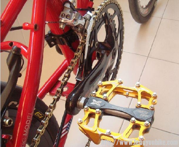

发表于 2012-10-27 10:38:45 | 显示全部楼层
最近也一直在学习怎么去折腾,当然是纯理论了,订的配件还没到齐,还没有实际操作。
关于你的几个问题,咱们可以共同探讨一下:
1. 不折腾双盘,不折腾飞轮的话,单纯把原来的53T大盘换成46T未尝不是一个很好的选择。稍微牺牲一点点平路的速度,话说北京这破交通破路况一路红灯,又有几个人能在市区能飞速起来?当然郊区的话另提别论了。好处就是兼顾了爬坡的性能,这样折腾是最省事的,又能通勤又能偶尔爬爬山。
压缩盘就是牙盘比标准的盘片齿数减少,以稍微小一点的齿比获得稍微大一点的爬坡能力。比如说标准牙盘是53T或者52T的,压缩盘就可以是50T。至于46T盘片属于什么定位,我不知道,咱是骑车的,不是搞理论研究的{:soso_e127:}。
需要提醒一下的是, 买牙盘的时候要注意买对BCD(Bolt Circle Diameter) ,也就是螺钉周布直径,也就是曲柄那几个爪子到中心的距离。一般常用的都是BCD 130mm的,也有110mm的,买错了可装不上哦。
2. 虽然听说过牙盘被踩歪踩变形的,但那都不是一般人一般的运动强度,所以也没太关注过牙盘的材料强度。况且,一旦走上了折腾就是一条不归路了,我不认为牙盘的毁损速度能跟得上你折腾的速度,所以,只要不是实在山寨到一踩就坏,放心大胆的买吧,甭考虑太多了。至于盘片厚度,你都考虑只换单盘了,还需要考虑换挡?
3. 真心不推荐46/39T的双牙盘,这俩盘片的齿数差别太少,还不如单用46T呢。假如最后真的选择这个配置,先别装前拨了,手动试一段时间再说吧,相信我,你应该几乎不会用到39T小盘的。

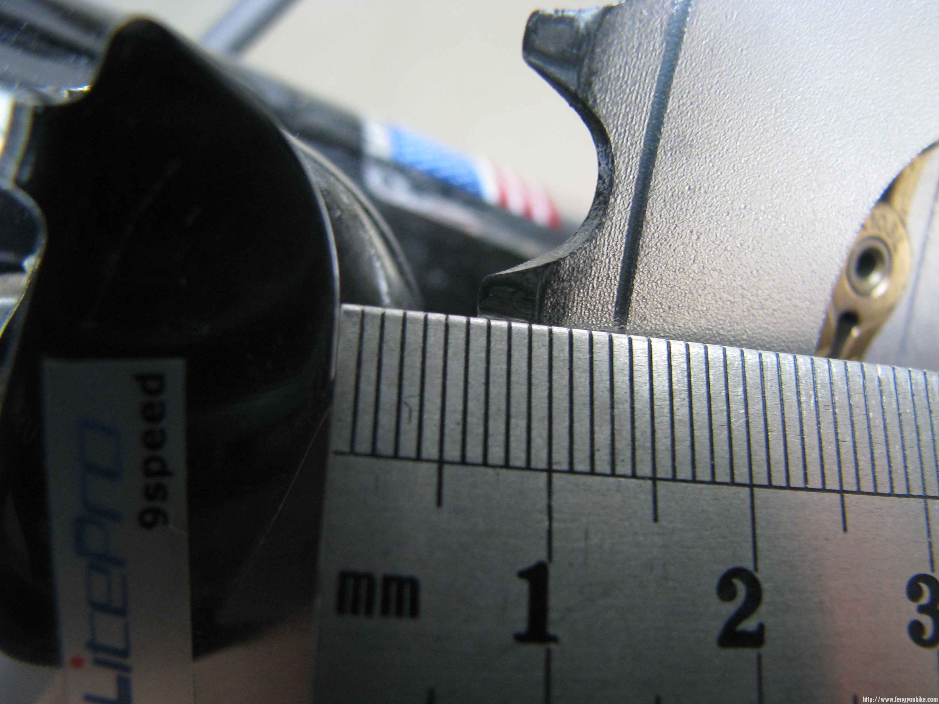

假如你还坚持能这样用,这个时候可以考虑前拨的问题了。P8的挂耳高度是给56T/39T这样也就是P18的双盘设计的,稍微有点高。前拨装完之后牙盘齿尖距离前拨外侧下沿大概2-3mm是最合适的,但P8挂耳的高度往往达不到这个标准。

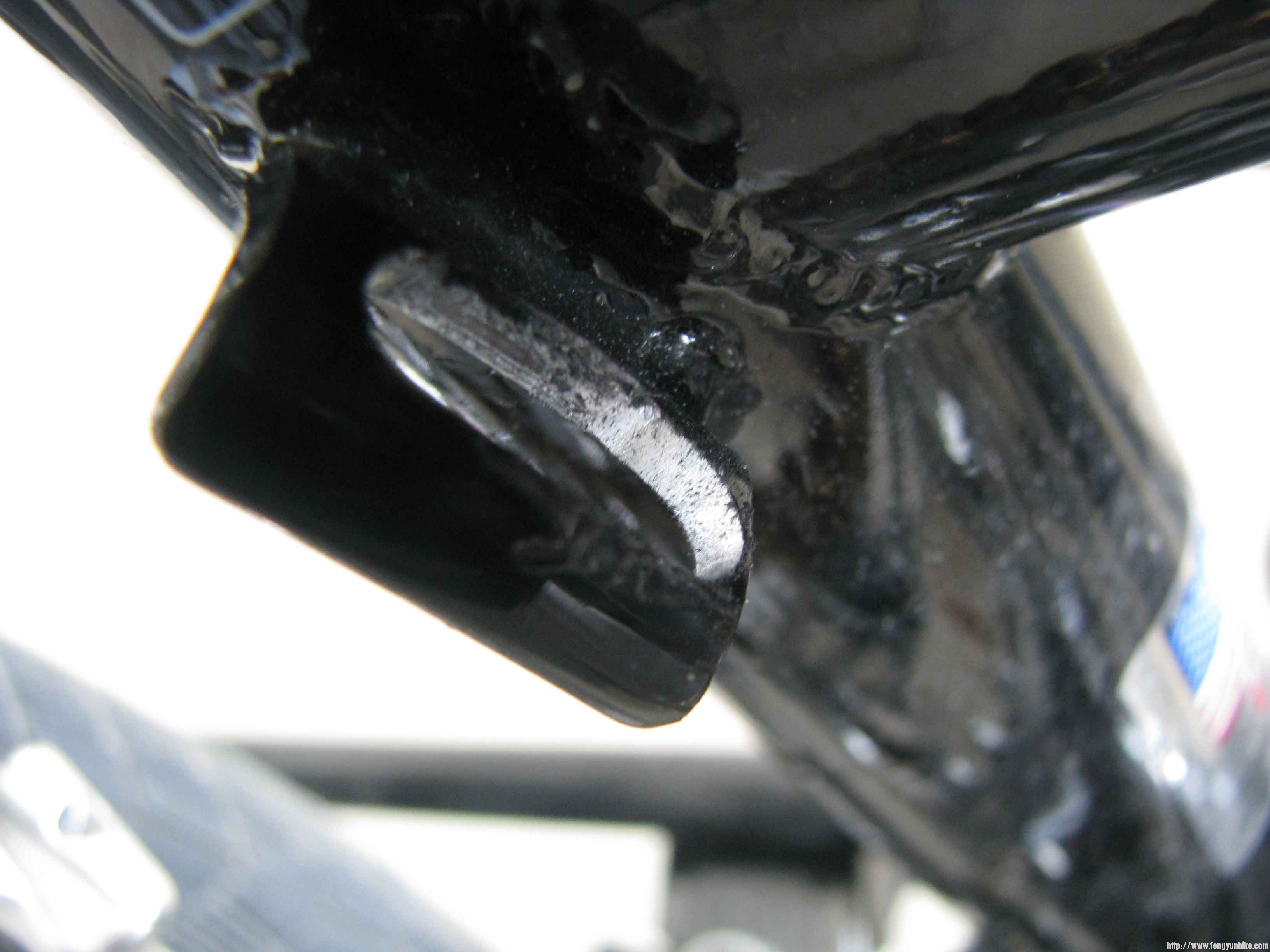

有人采用磨挂耳的方式,让前拨的高度下降,比如这样:
甚至还有把挂耳锯掉然后上转接座的。{:soso_e120:}

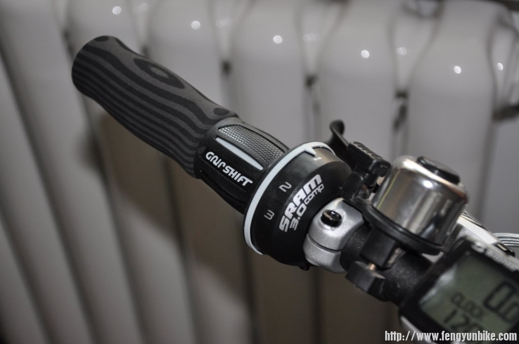

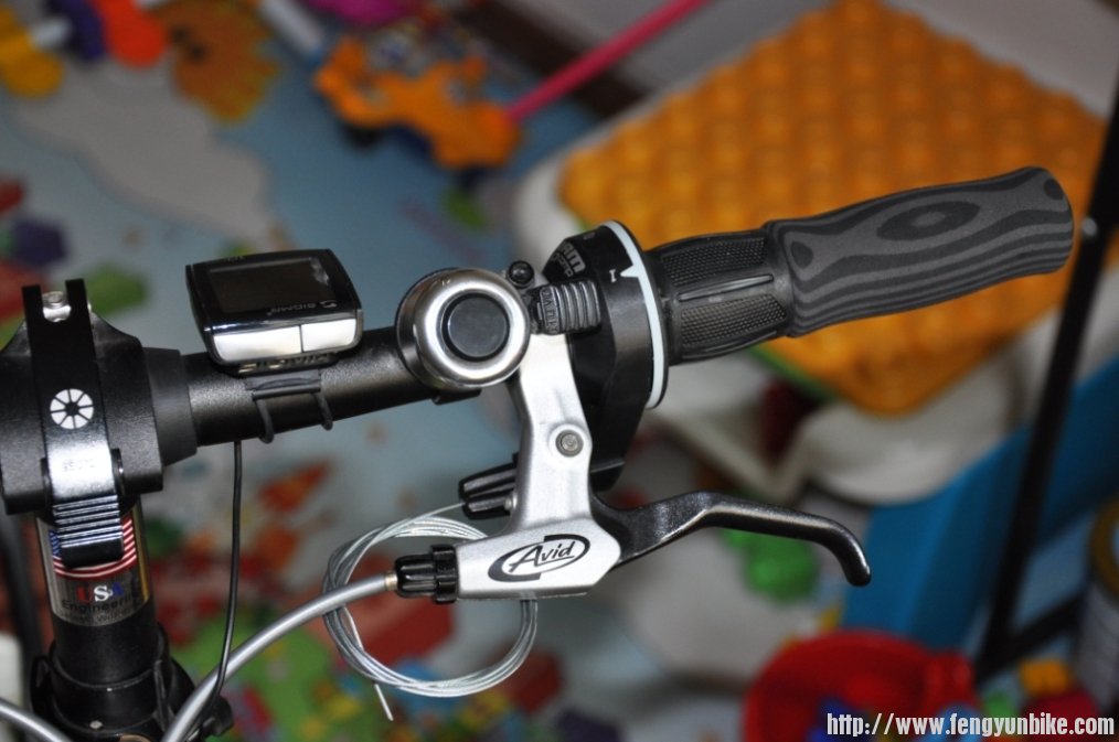

至于前拨的选择,没用过,不知道。不过很多车友普遍反映微转的FD-R729千万不能买,非常难用。至于别的,FD-R42比较便宜,LP的也不错,或者3400以上的也都可以。至于用指拨还是转把,那就看个人喜好了。喜欢指拨又追求完美的,把右手的转把也得换了,换成双手指拨,然后必然把套也要跟着换。喜欢指拨又能凑合的,那就左手指拨右手转把。喜欢转把的,那就左手加一个转把,也是需要换把套的。兼容性的话,你提到的那几个我都见过有人用,没问题。

最后,上两张我最近折腾的左手转把图,因为线管和前拨都没到,没法改装,转把来临时客串一把,哈。PS:换了双侧短把的海绵把套了。一下子把横就显得没啥空间了,在考虑是不是把车铃拆了……
