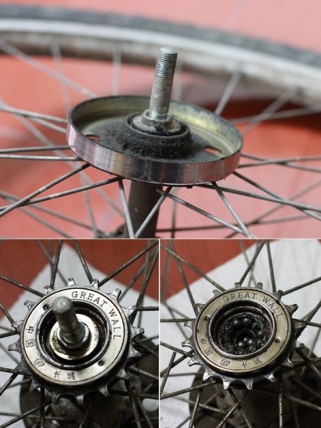

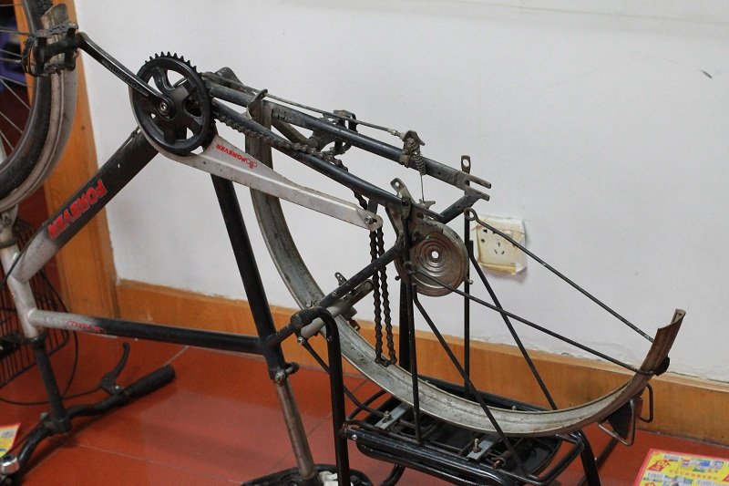

先拆下后轮,这可没快拆,还得把抱闸卸了才能拿下来,以后不好使了咱给他改碟刹。
好久没捯饬,这里面可是太脏了
简单擦一下,才看清飞轮上的字,话说永久用的零件真是比较过硬
拆下轴挡轴心,看到滚珠,里面的油已经变质发硬

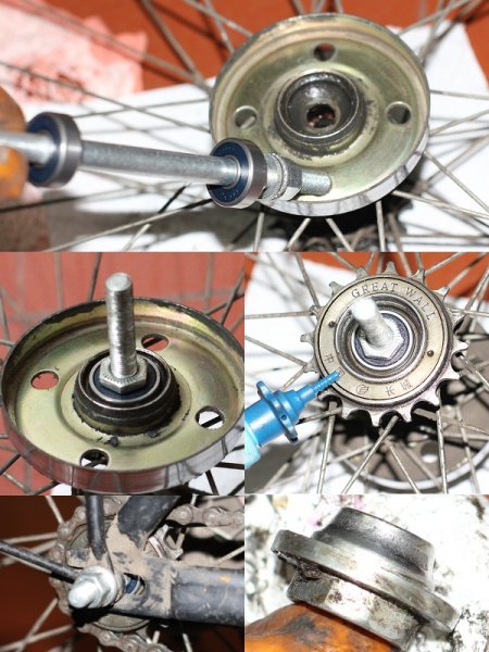

清理干净,主角上场
培林后轴用6000-2RS轴承替代了传统的轴挡,用手转还挺润的
刚好可以卡进花鼓的轴碗里,没有高级花鼓配合那么紧密,手就行了,套上轴心,两端上好螺丝。
再给飞轮上点油,装车
装车时遇到点小问题,因轴承比轴档薄,抱刹装上蹭辐条,两边又加了垫片
最后右下角是换下的轴挡,受力的半圆已经严重剥离,这就是轮子转起来沙沙的原因
前轴没有配好的培林轴,老板给了俩609的轴承,说能用,但稍大了一点,放不进我的花鼓,只能重新把滚珠轴碗洗干净,上油装回去了,有点小遗憾。另外因为没有卡档的薄片扳手,上螺母珠挡跟着转,为了调间隙装了半天,这个就不拍了。
下午接娃,骑出去溜了一圈,前进阻力降低了不少,耐用性还待时间检验。
