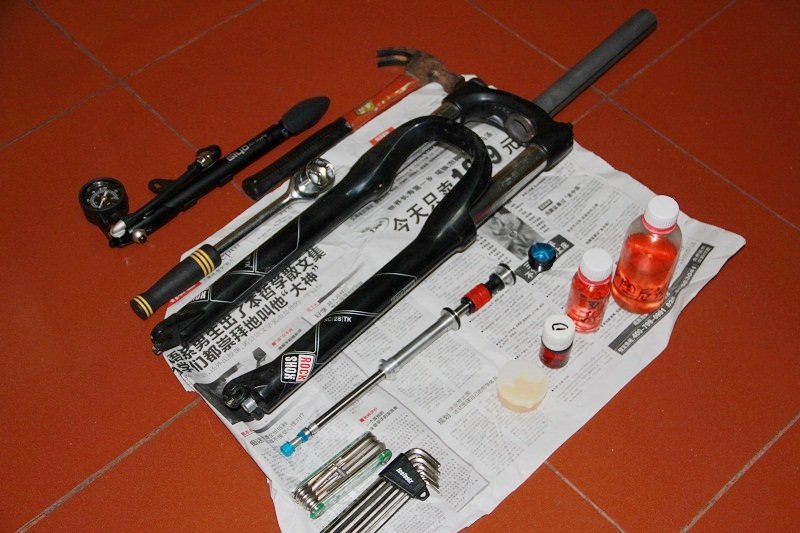

学习、买工具、买改装件,终于在一月的最后一天得空,开工喽...

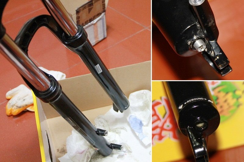

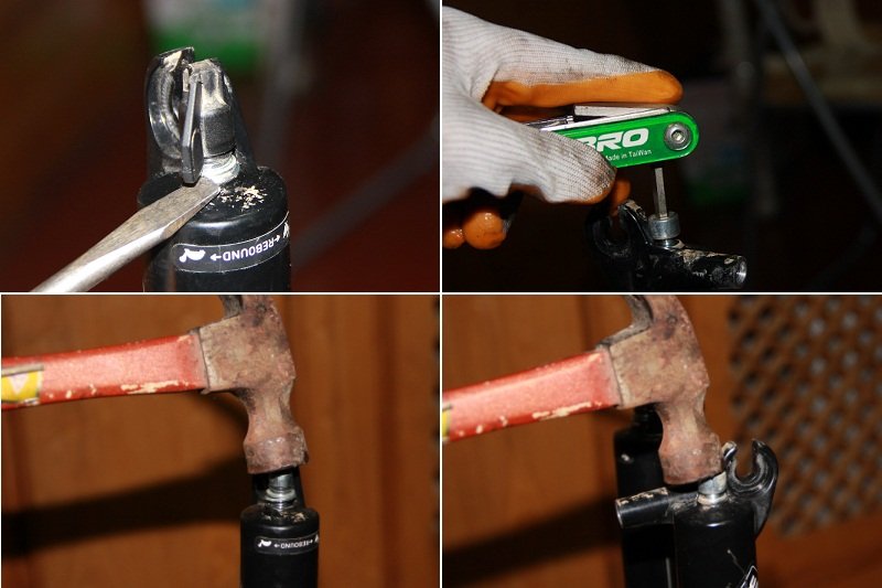

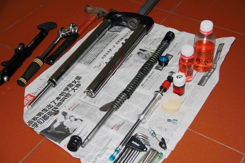

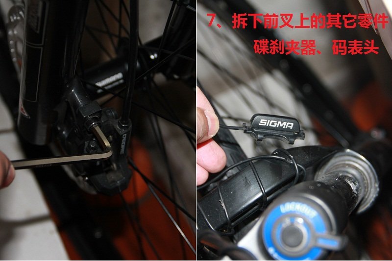

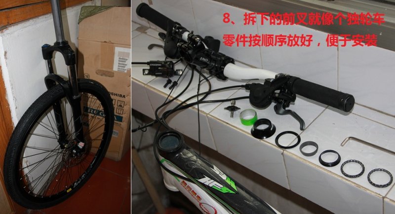

9、拆下前轮,整理好改装件和需要的工具,正式开工

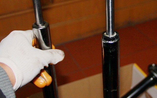

10、撬下龟兔钮,这个只靠一个橡胶密封圈卡住,手劲大的可以直接拔;
11、5mm内六角,将两边叉筒底部螺丝拧松,先不拧掉;
12、上锤子一边轻轻来一下,使内外叉筒分离,再拧下螺丝
13、拔出内筒(因叉筒底部还有少量叉筒油,最好垫个东西,避免污染地面)

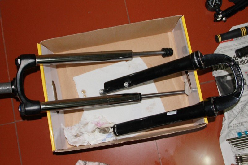

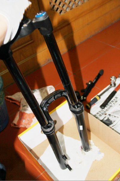

分开后的内外筒
可以看到弹簧侧与阻尼侧内筒有所不同,阻尼侧油更多些,希望不是漏出来的

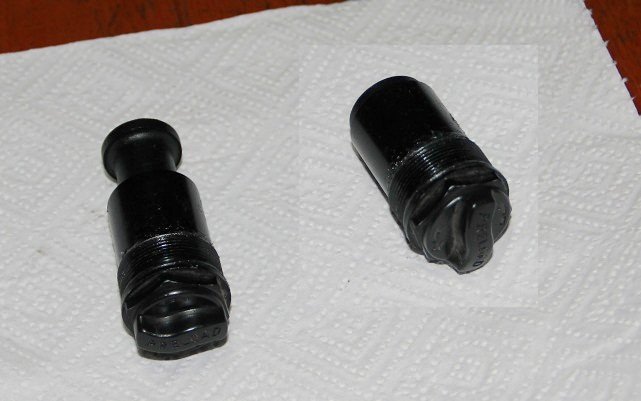

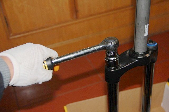

14、用24mm六角套筒,拆下弹簧侧叉肩的盖子
软硬调节就是靠这个旋钮伸出,预压主弹簧
15、将内部主弹簧、负压弹簧及零件从叉肩导出
   拆解到此完成

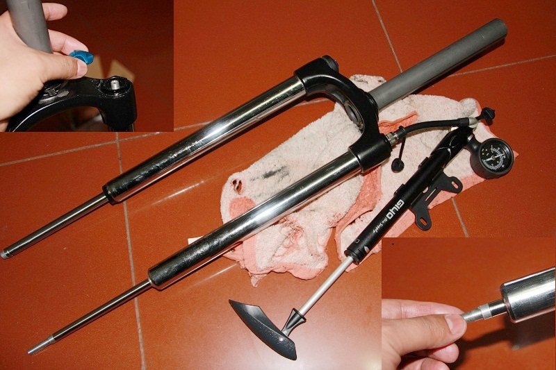

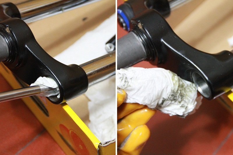

16、检查内壁是否完好,如有明显擦痕或太脏、生锈,会造成漏气。
我是用面巾纸揉成团,塞到内筒内部,清洁内壁;只有油污,看来还比较干净,内壁完好。

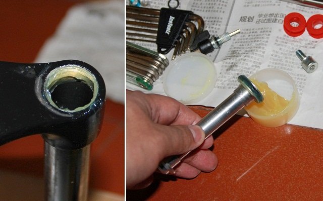

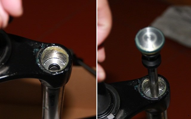

17、在叉肩螺纹处涂抹润滑脂,避免待会活塞密封圈通过时造成损坏;
       负气室活塞密封圈处也抹上润滑脂。
18、压入负气室活塞,再重新在螺纹补充点润滑脂,准备装入正气室活塞
       正气室活塞密封圈也要抹润滑脂,做好防护。
       改装件可通过在正气室与负气室活塞间放置不同垫圈,使前叉工作在80~130mm的行程
       我只放了一个大垫圈,理论最大行程是110mm

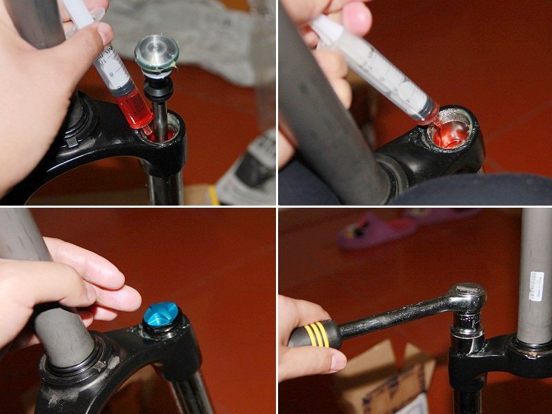

19、在装入正气室活塞前,向负气室注入5ml气室液,保证密封不漏气;
20、压入正气室活塞,再注入5ml气室液;
21、安装正气室顶盖,用24mm套筒拧紧。
22、拧下气嘴盖,向正气室打气,这时因外部有气压,气室连杆是拔不出来的;
       打到100psi左右,这时连杆完全顶出,可以准备安装外筒。

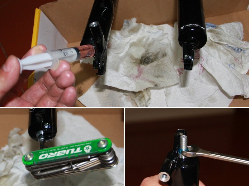

(安装前阻尼侧拔到最长,锁死,这样不会缩阳)
24、将叉筒稍拔出一些,从叉筒底孔一边各注入5~15ml叉筒油,进行内外筒润滑;
25、安装阻尼侧螺丝,用5mm内六角锁紧,然后解除锁死,装上龟兔旋钮,确认功能正常;

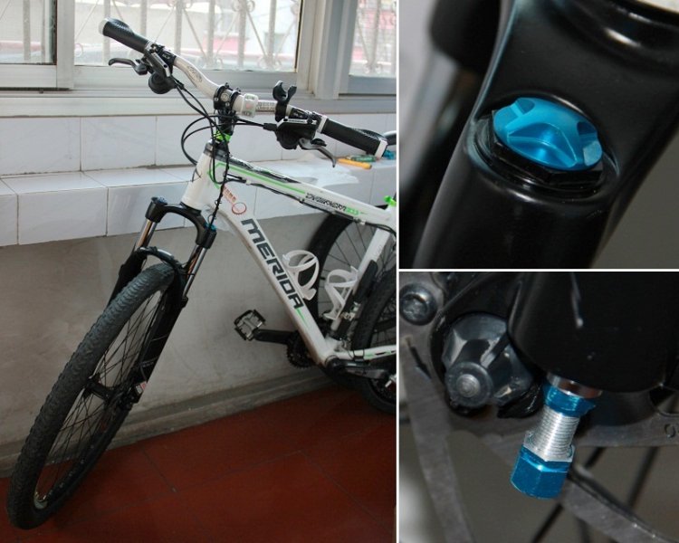

26、将另一侧负气嘴完全引出,依次装上橡胶密封环,密封垫圈、锁紧螺母,用10mm扳手锁紧。

直观感受,
1、润多了,貌似气压比较大,还是比较硬,
2、还是很重
3、咱也是气叉了(心理作用)
4、阻尼没动,还是初级,和高级叉没法比
具体效果、会不会漏气等,还需实际应用检验

注射器里的红油是啥家伙啊?

 楼主| 发表于 2013-2-1 20:48:35 | 显示全部楼层
随行552 发表于 2013-2-1 19:56
注射器里的红油是啥家伙啊?
第一管颜色深的是气室液,很是黏稠,像蜂蜜似的,帮助活塞密封。
第二次颜色浅的是叉筒油,稍微稀一点,润滑叉筒的
