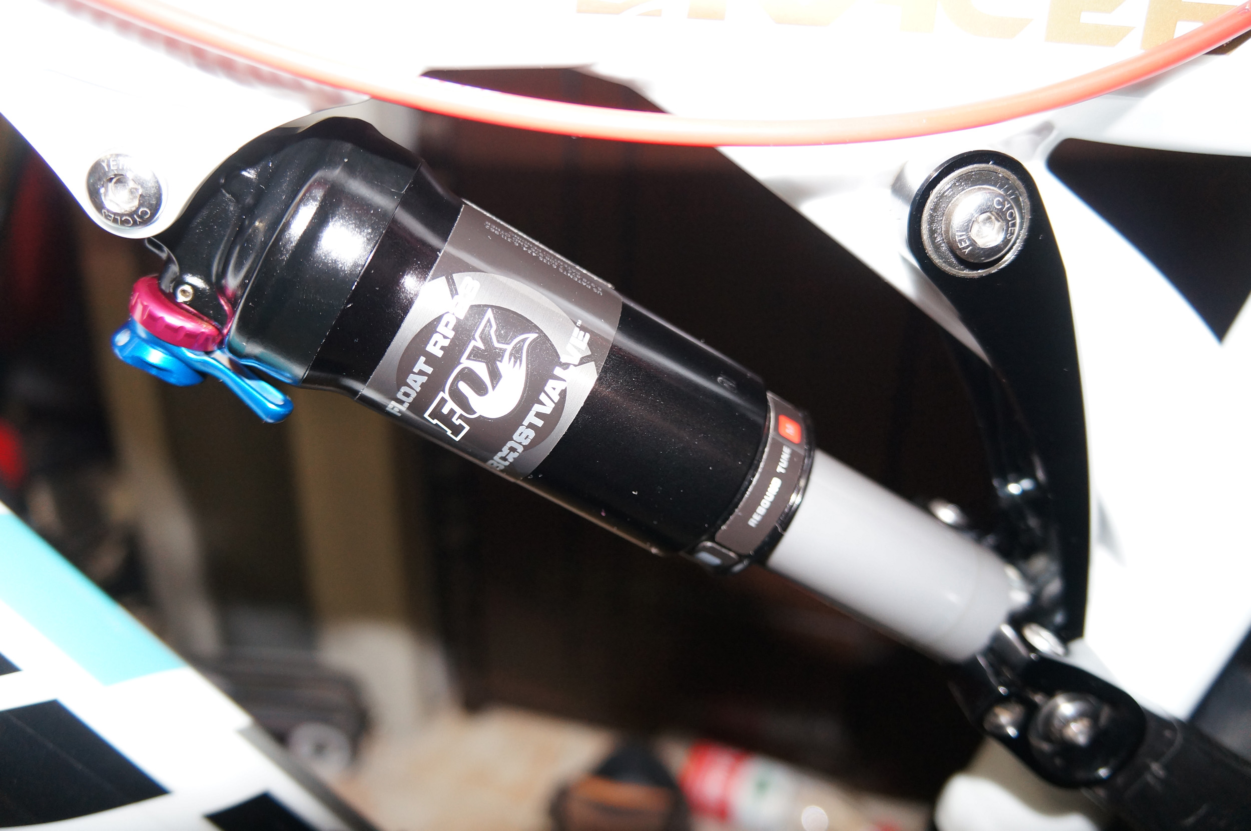

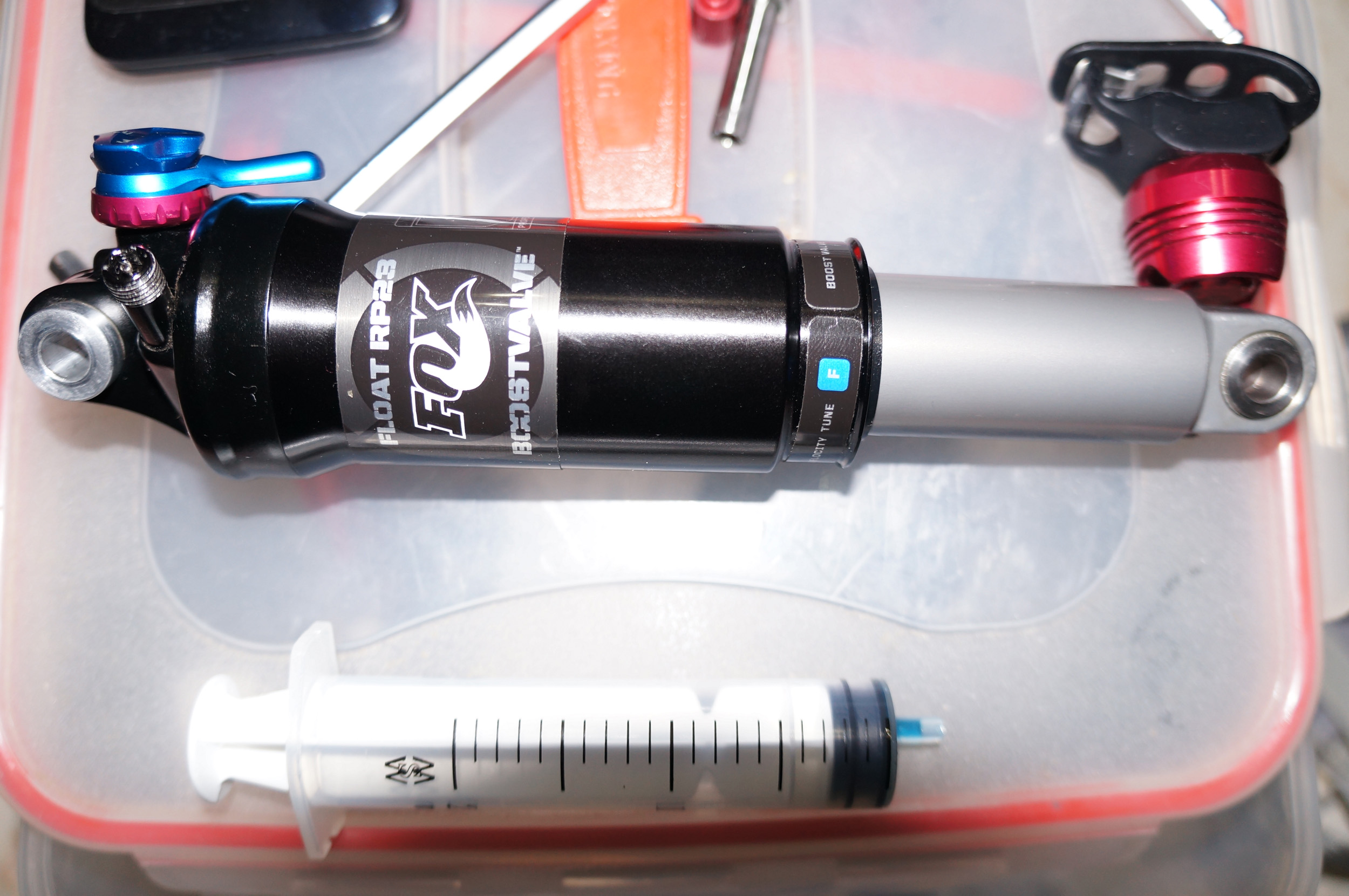

      自已的YETI骑了一年,前叉和后减震也要换气室油了,今天52BIKE开门了,下午我就狂奔到52,买了点Fox Float Fluid油。到家就一下午地干活了。
      FOX前叉换气室油很简单,就不发图片了,发点后减震的吧。
提醒一句,用气叉的朋友气室油一定要定期更换,回弹的油可以在1年或1年半左右更换,效果会有明显不一样。

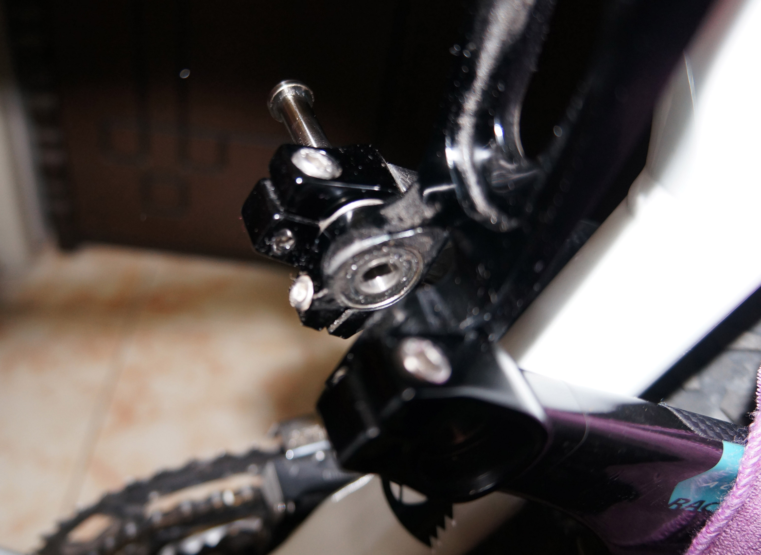

拆下后减震后,发现转点里面的轴承好脏,全是油和小石头的颗粒。这块有四个轴承,清洗不太容易。{:soso_e118:}

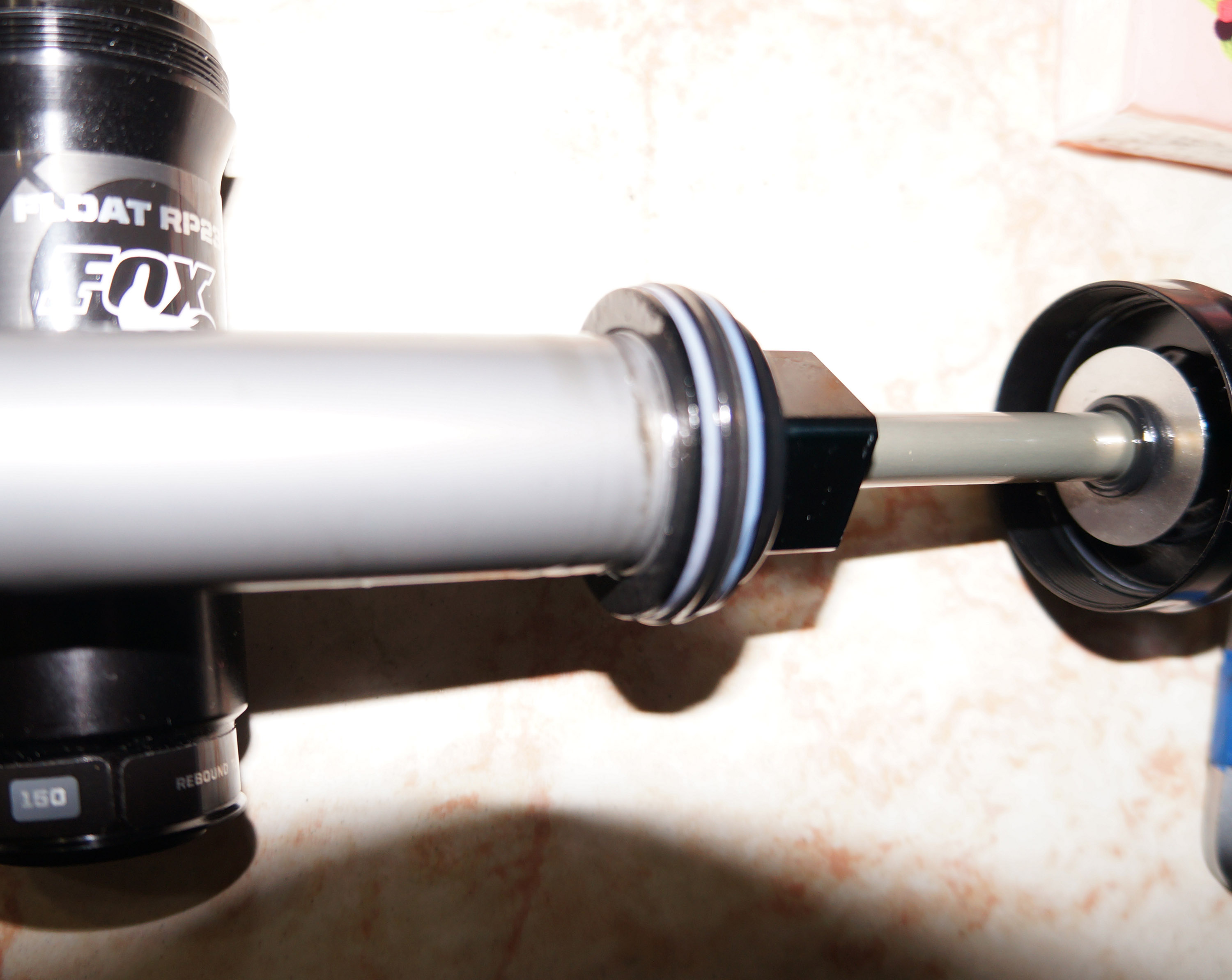

这是拆开的FOX PR23后减震,里面没有多少气室油了,还有些油泥,把O型密封圈拆下,一点点擦干净。
这是清洗完的效果,新的一样。
搞定,效果和新买的一样,很润了。{:soso_e116:}
