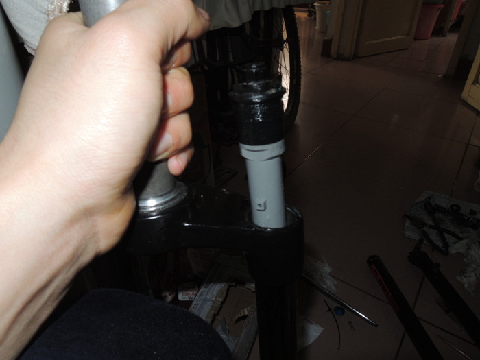

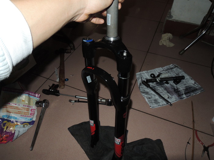

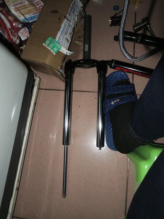

 楼主| 发表于 2013-3-17 18:17:43 | 显示全部楼层
大高个儿 发表于 2013-3-17 18:13
弹簧侧安装。对底扣进行润滑,对橡胶件进行润滑。然后将正副气室都推到位后,用24mm棘轮锁死。气室侧安 ...

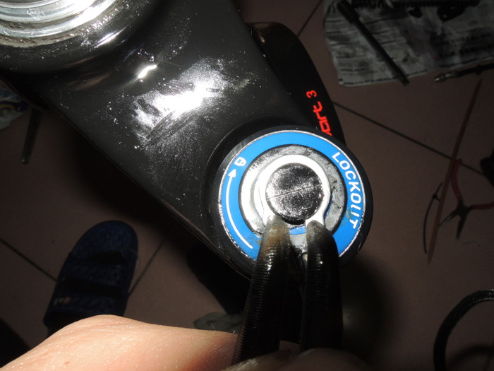

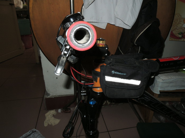

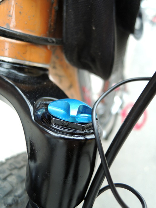

DSCN0589.jpg DSCN0592.jpg DSCN0593.jpg DSCN0594.jpg DSCN0595.jpg DSCN0596.jpg
然后换阻尼油。将内壁清洁后加入95ml阻尼油即可。然后插入阻尼机构(注油时不要完全插入)并将阻尼杆拉到最长,然后锁死。然后用气筒向正气室打气是100Psi。
然后组装前叉,不要完全插入,在负气嘴未出来时,两边各加入30ml叉桶油。最后将负气嘴引导出来。依次套上O型圈,平垫,锁死螺母,然后将锁死螺母用10mm扳手锁死。阻尼侧先将底座螺丝锁死,然后将龟兔调节插入。最后  详情 回复 发表于 2013-3-17 18:23回复

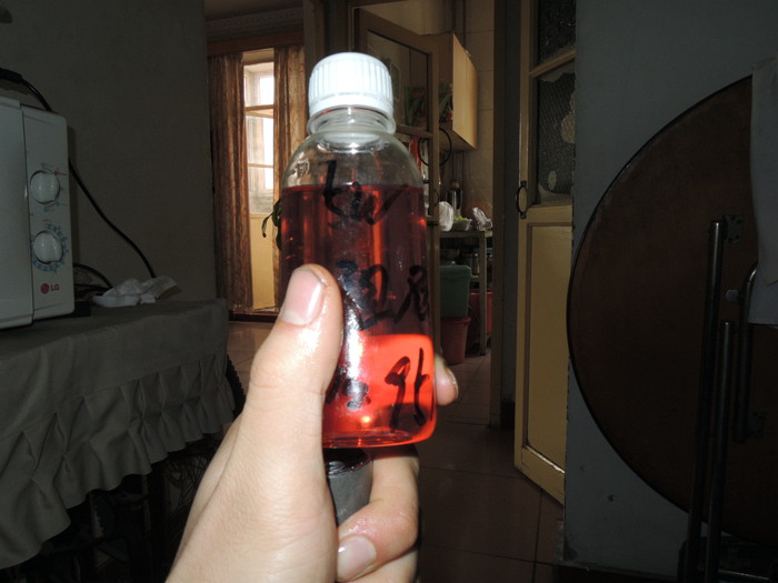

 楼主| 发表于 2013-3-17 18:23:22 | 显示全部楼层
大高个儿 发表于 2013-3-17 18:17

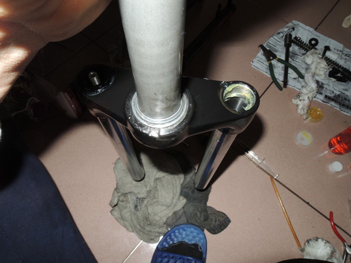

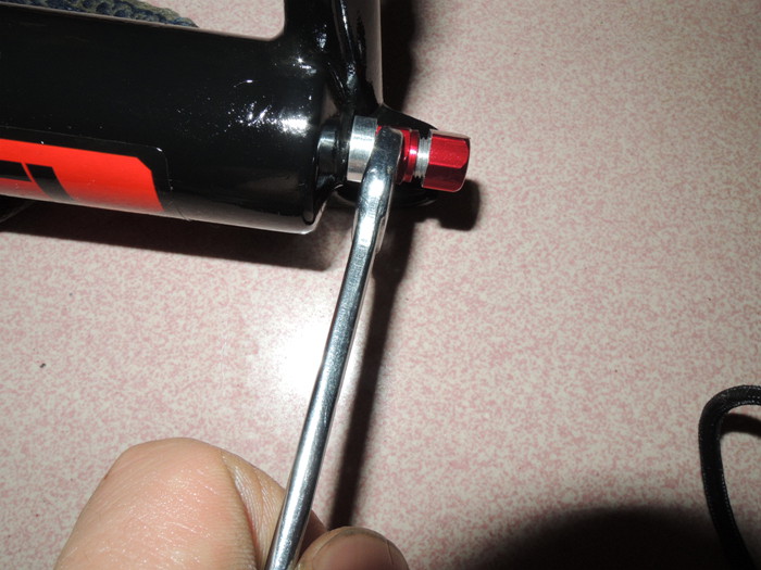

然后换阻尼油。将内壁清洁后加入95ml阻尼油即可。然后插入阻尼机构(注油时不要完全插入)并将阻尼杆拉 ...

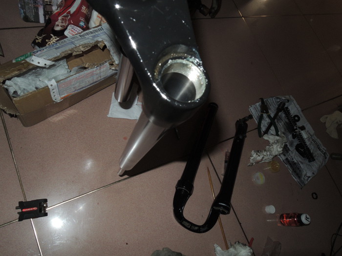

DSCN0598.jpg DSCN0600.jpg DSCN0601.jpg DSCN0602.jpg DSCN0603.jpg DSCN0604.jpg
然后组装前叉,不要完全插入,在负气嘴未出来时,两边各加入30ml叉桶油。最后将负气嘴引导出来。依次套上O型圈,平垫,锁死螺母,然后将锁死螺母用10mm扳手锁死。阻尼侧先将底座螺丝锁死,然后将龟兔调节插入。最后用卡簧钳子将卡簧固定于锁死旋钮之上的槽儿里。

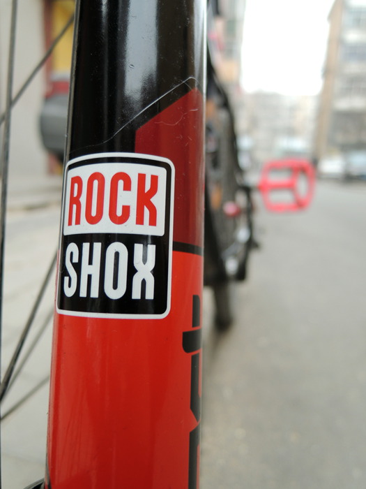

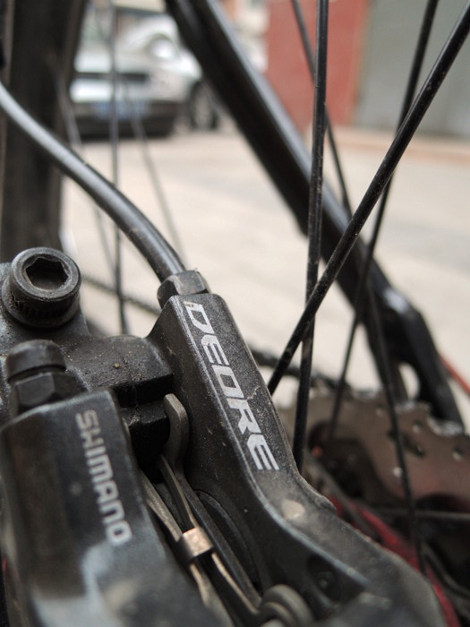

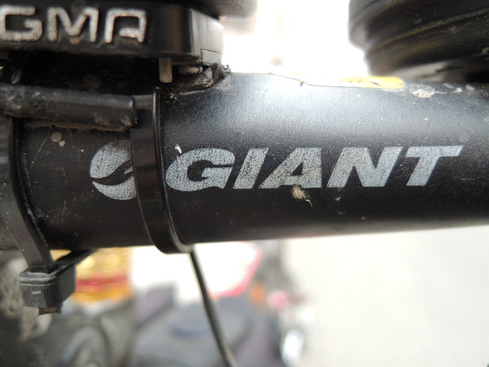

然后将前叉和车架进行交会对接。该紧的一定紧死了。怎么拆的,一定记好了。装的时候相反。
然后就是安装,调试刹车。在这里就不在赘述了。最后用线卡子将码表线油管等进行捆绑,注意不要和车轮发生接触。否则又是一笔钱。
然后绕着楼下试运转。马路牙子减速带。是挺爽的,不过也没想象的那么好。不知道是否漏气,这需要时间的检验。反正第一次试运转成功了。  详情 回复 发表于 2013-3-17 18:32回复

 楼主| 发表于 2013-3-17 18:32:57 | 显示全部楼层
然后就是安装 ...

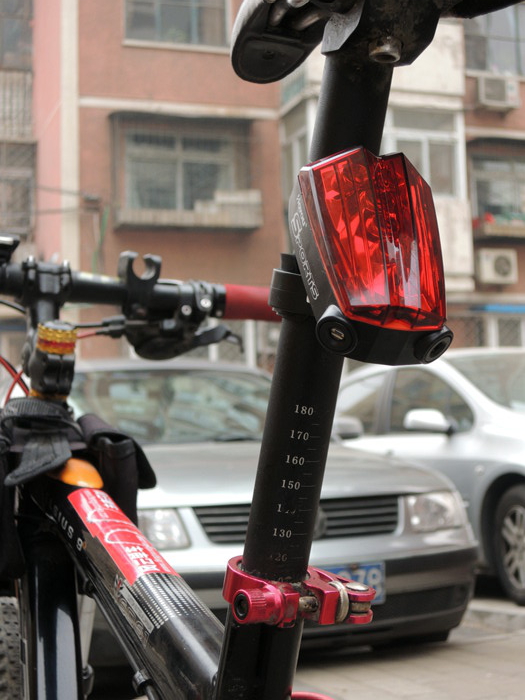

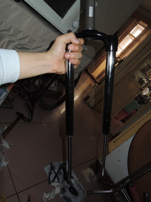

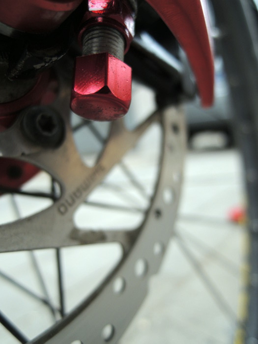

DSCN0609.jpg DSCN0610.jpg DSCN0611.jpg DSCN0614.jpg DSCN0615.jpg DSCN0616.jpg DSCN0617.jpg DSCN0618.jpg DSCN0619.jpg DSCN0620.jpg
至今,我的把横、车座子、碟片仍然是2011 GIANT 770-D的,没换。留个念想儿。毕竟那是玩车以来的第一辆车。 29寸山地车如今越来越多了,不过在风云我应该是前10名拥有的,哈哈  详情 回复 发表于 2013-3-17 18:35回复

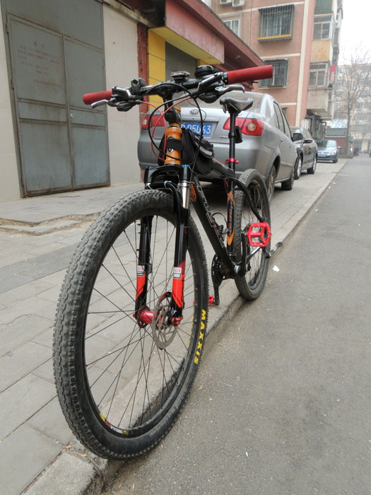

全贴完。 至于今后这叉子什么样,有待考证。别漏气就行。  详情 回复 发表于 2013-3-17 18:36回复
