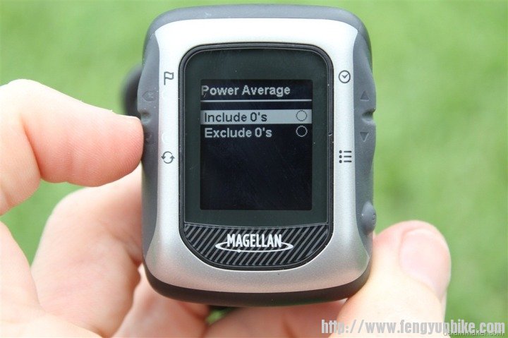

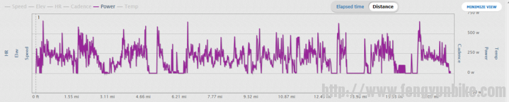

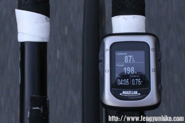

Power Meter Support: (功率计支持)
SwitchSwitch Up都支持ANT+功率计, 所以我要花一点时间来介绍如何使用它们
功率计会量测你施加到踏板上面的力, 这些力通常用瓦特(或者瓦)来表示.  我之前的文章- power meter primer post-对功率计原理, 类型还有建议的型号都有详细介绍.

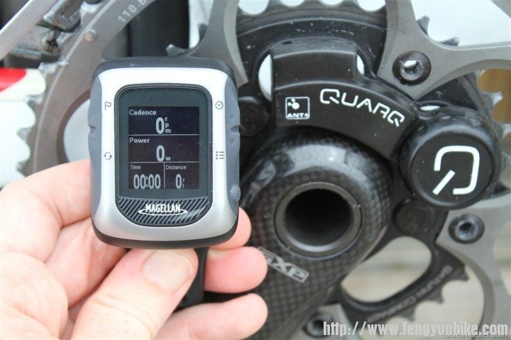

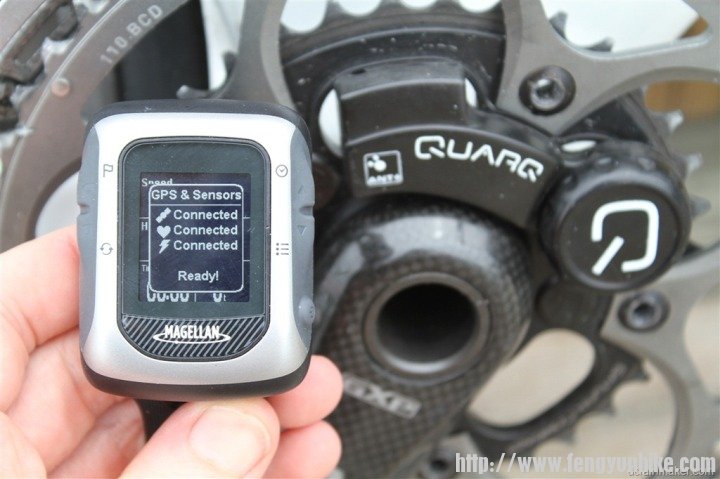

基本山目前几乎所有的功率计都采用ANT+技术, Switch都相容.  你需要先配对才能够测量功率.  在下图我把手表跟CycleOps PowerTap配对, 在上图我把手表跟Quarq Cinqo配对.
一旦配对好了, 你就可以量测功率了. 但是首先你必须选择你要不要把”0”放到数据里面.  基本上每一个功率计都允许你包含”0”.  比如说当你骑车下坡时, 如果没有踏踏板, 你应该会得到”0”功率.  如果你选择不包含”0”, 那下坡的时候就不会得到任何数据, 所以不会降低你的平均功率

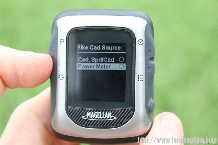

在踏频计里面也有同样选项, 另外, 在室内的时候你应该用Hub-Base的功率计而不是GPS或者其他形式的速度/踏频器.  Hub-base的功率计就像是CycleOps PowerTap, Crank-base的就像是Quarqor SRM

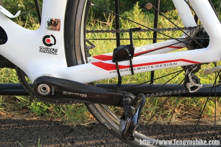

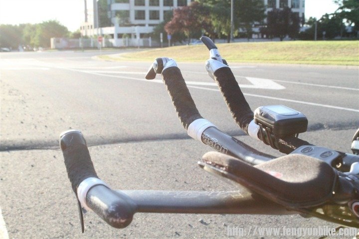

看一下功率计在车上的样子

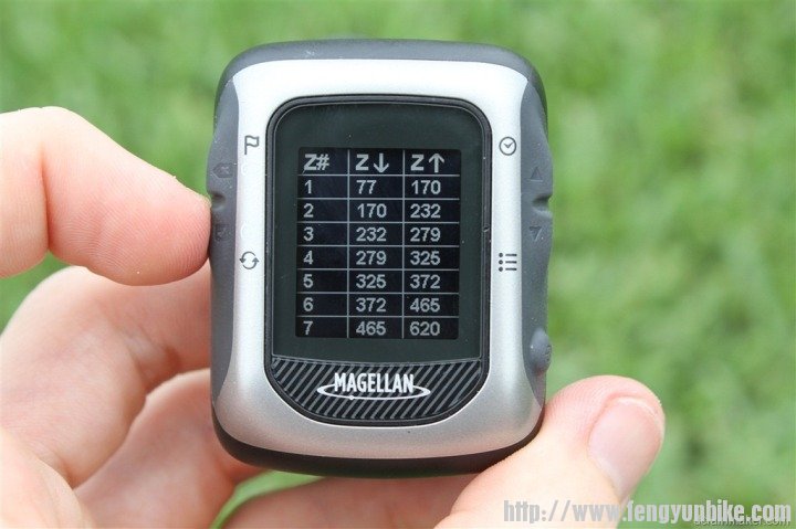

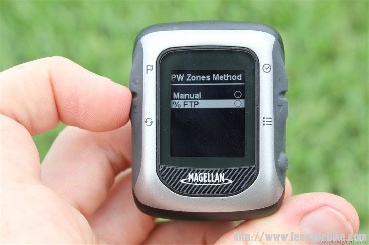

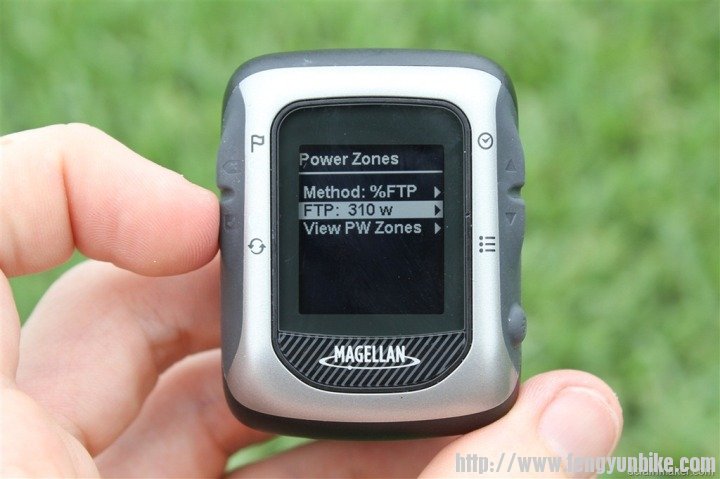

另外你还可以设定功率区间, 然后在数据屏幕上就可以显示
注意主机会以1秒一次来记录数据, 对于功率计来说是很理想.  但是不理想的是它没法显示3秒或者5秒的平均数据.  这样看起来数据波动就会很大.  希望后面我们会看到有新的韧体来解决这个问题

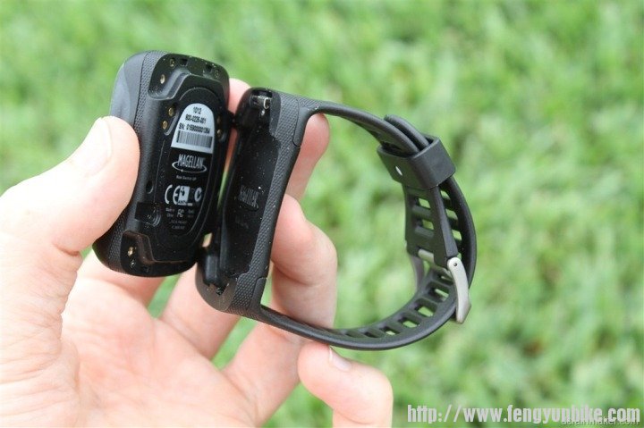

QuickRelease System (Bike and Run): (快速释放系统)

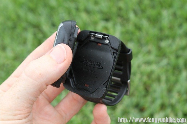

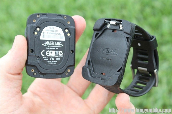

Switch Up有一个快速释放系统, 让你可以很快的从一个腕表变成自行车码表.  另外, 这个快速释放系统也可以把主机跟扩充电池固定在一起. 甚至可以把扩充电池固定在脚踏车或者腕带上)
你只要把主机上的”Magellan”商标, 跟固定架的”Magellan”同一个方向, 然后按下去就可以了. 如果方向相反是不行的
固定好之后, 如果要拿起来, 你要抓住主机向上挤压向外拉, 就可以了.,
在过去了两个月里面, 我没有遇到过主机从自行车上掉下来, 或者游泳跑步的时候掉下来的情况
但是我有时候会遇到很难拔下来的情况, 尤其是在自行车上的时候
意思是如果我不小心一点的话, 我可能把主机和自行车支架一起拿下来. 因为我每次要把主机拿起来的时候, 支架都会被带起来一点. 这可能是因为铁三车子的把手比较细, 不像登山车把手比较粗.  没办法, 铁三车的设计就是这样
总体而言, 快速释放系统是OK.  虽然我觉得它有点V1设计而且需要稍微扭一下

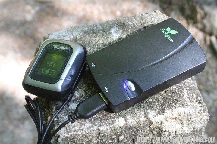

对于参加超长距离比赛的人来说, 最大的挑战之一就是GPS手表的电池续航力.  据我所知, 现在没有一款主流(甚至非主流)GPS手表是可以更换电池的.  因此, 当参加比赛的时间比手表电池使用时间长的时候, 你就要想其他的解决办法了. 比如太阳能充电, 带个小的USB移动电源等等
目前为止,Magellan手表是唯一考虑到这个问题的, 所有的设计理念(手表, 腕带, 固定架)就是可以用来添加扩展电池的.  你可以根据自己的需要来选择扩展电池, 以增加手表的使用时间

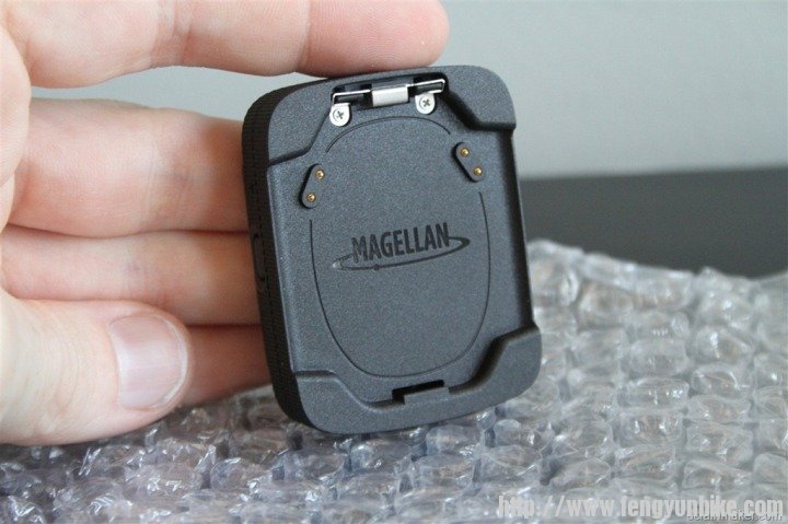

这个$40元的扩展电池可以装在手表的后面, 就像是一个固定架一样.  然后, 你可以把整个组合固定在既有的自行车支架或者腕带上面, 就像是乐高玩具一样
扩展电池跟手表主机使用的是同一条充电/资料传输线.  意思是你如果需要三四倍的时间, 你可以用太阳能/USB移动电源给扩展电池充电.  长距离跑者一般会带着背包, 可以将这些放在里面.  下图我是我带的一个移动电源. 它可以给手表主机充电, 也可以给扩展电池充电
当然加了扩展电池之后整个手表的厚度也会增加.  不过对大部分人来说, 增加一点厚度一定比没有记录到数据好太多了

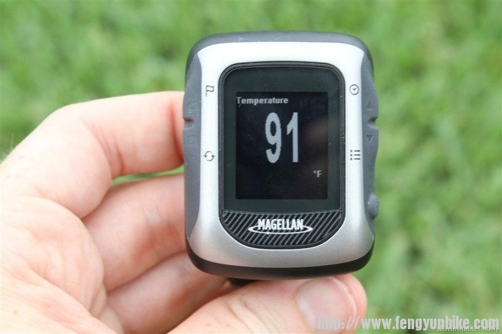

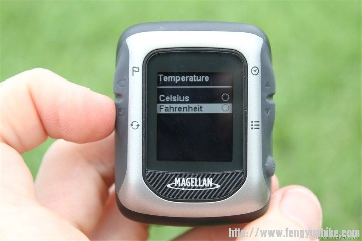

TemperatureSensor (Switch-Up only): 温度计(只有SwitchUp)
Switch Up(而不是Switch)自带了温度计.  你可以在手表上面显示现在的温度
另外你还可以选择显示其他的温度资讯, 比如说最大温度, 平均温度, 以及华氏温度或是摄氏温度
网站上显示的温度记录如下
这个原因是因为温度计功能通常是跟气压高度计做在一起的.  这也是为什么如果机器有气压高度计的话, 通常也会有温度计功能.

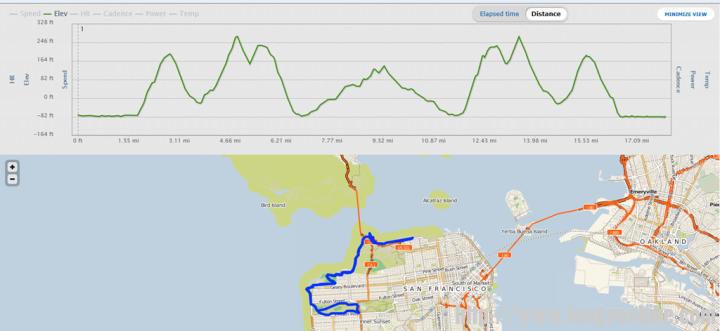

Barometric Altimeter (Switch-Up only): 气压高度计(只有Switch Up)

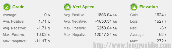

Switch Up(而不是Switch) 包含了气压高度计的功能, 应该可以更准确的记录海拔资讯.  我说应该可以是因为大部分气压高度计会比GPS高度计准确, 但并不是完美.
测量海拔高度是一个非常困难的是.  就算是用后处理技术, 误差还是不小. 当然气压测高会比GPS测高好, 但是还是不是100%
有了这个理解之后, 我发现延同样一条路上山下山是最容易验证高度计的方法.  下图是我的逃离Alcatraz比赛的自行车路径.  它几乎是个完美的上山下山路径, 我只有在山顶上绕了一圈. 从下面的高度图来看, 你可以发现它看起来就像是一个镜像的图形(左边VS右边).
下面的总结可以显示更多的资讯.  最大下降一般会比较大, 因为下坡速度比较快的原因.  因为我下坡速度最快可以达到37MPH, 所以我下降的能力肯定会比爬坡的能力好很多

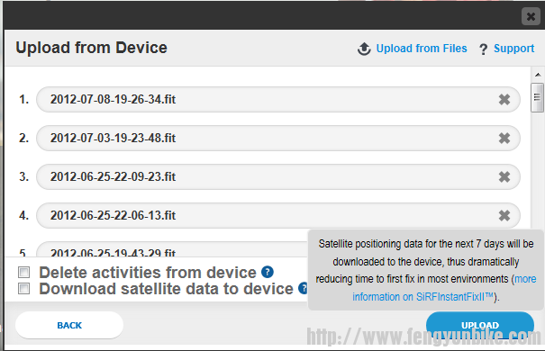

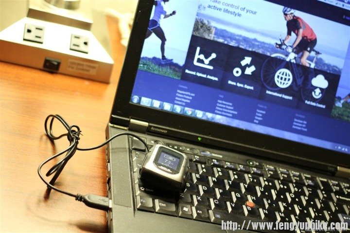

Connecting and downloading to your computer:  (连接以及上传到电脑)
要上传资料到电脑上, 你只需要用USB充电/传输线把Switch/Switch Up跟电脑连起来

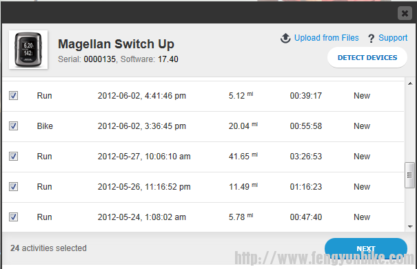

连好之后, 你可以上到免费的Magellan Active网站(http://active.magellangps.com) 然后创建一个账号, 大概只要几分钟
登入之后, 你可以按上传按键, 就会有一个对话框出来提示你上传, 有一件事要注明的是这里不需要装任何的桌面软件
系统内定会选择没有上传过的档案, 然后在右边会显示”New”
档案上传之后你可以选择要不要把它们从手表里面删除(我通常等一阵子再删),还有下载卫星资讯.  下载卫星资讯是Switch独有的功能.  它可以缩短找卫星的时间, 让你跑步前不用等太久.
最后, 你还可以选择公开还是不公开

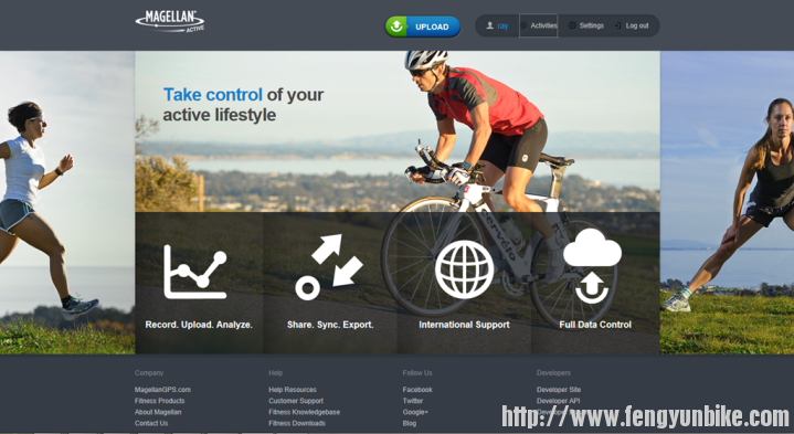

在你的档案上传到MagellanActive网站之后,我们更深入了解一下训练的资讯.
Magellan Active online training log (included)

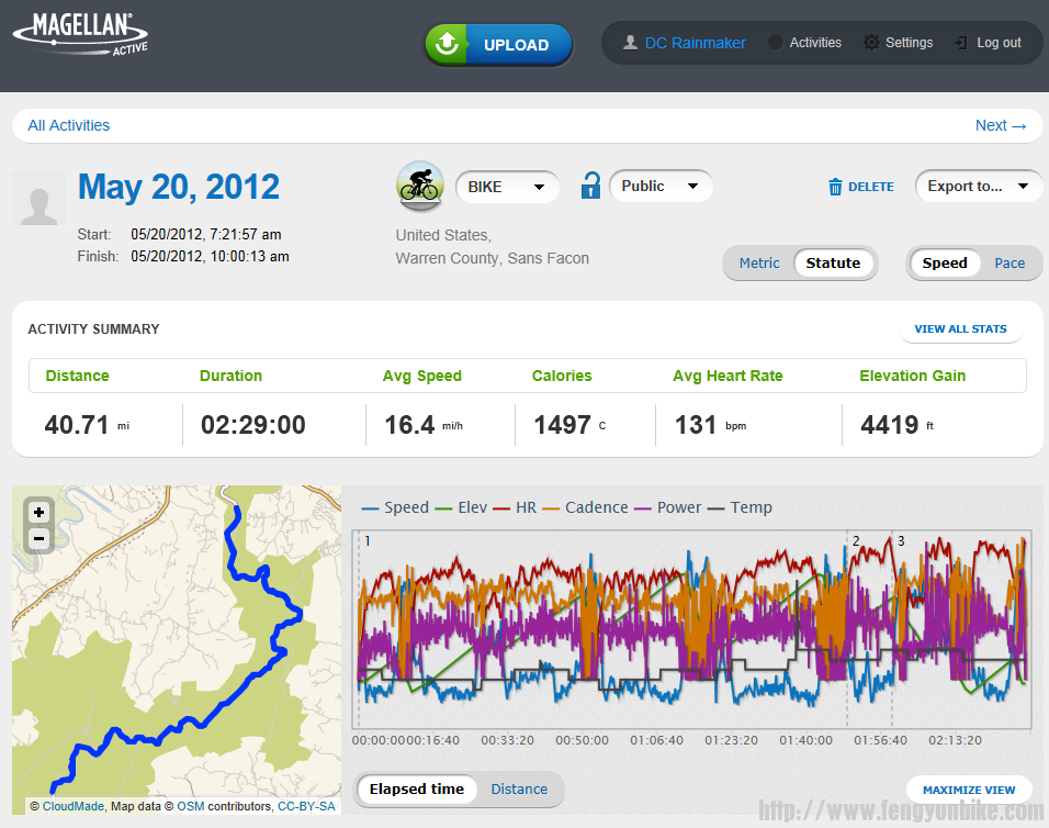

在把Switch训练档案上传到Magellan Active网站, 你可以在线上检视你的训练记录.  训练记录的列表如下
你可以点击任何一个记录来查看更多的资讯.  在这里, 我要点击我的一个骑车记录.  我已经把他设为公开, 你可以也可以点开来看一看.

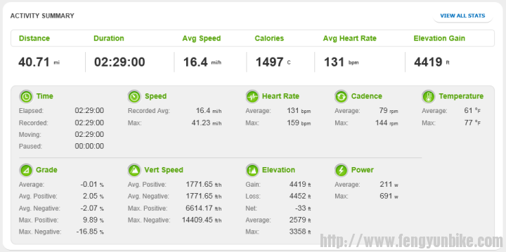

一旦你打开了, 首先看到的是总结画面
接下来只要点击”ViewAll States”, 你可以把这个活动总结进一步的展开

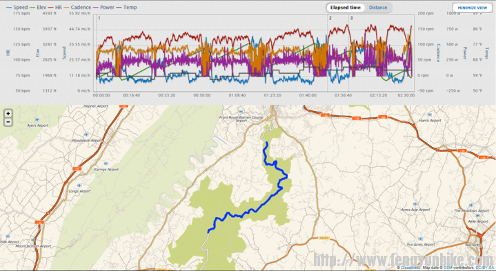

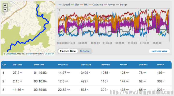

这是我在Shenandoah国家公园Skyline Drive的一段骑车记录.  都是上坡和下坡(没有平路).  如果你往下看, 你会看到地图显示还有圈数
以我而言, 我会手动区别这些圈, 因为我需要跟相对应的路段做对比
在地图模式底下, 你可以在把它打开一点已获得更多的资讯. 你知道点击最大化就可以看到了
在图形模式里面, 我可以点选我想要看的点的资料.  以及把坐标轴转换成距离或者使用时间.  在下面的截图里, 我选了显示心率和速度

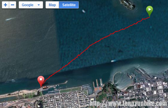

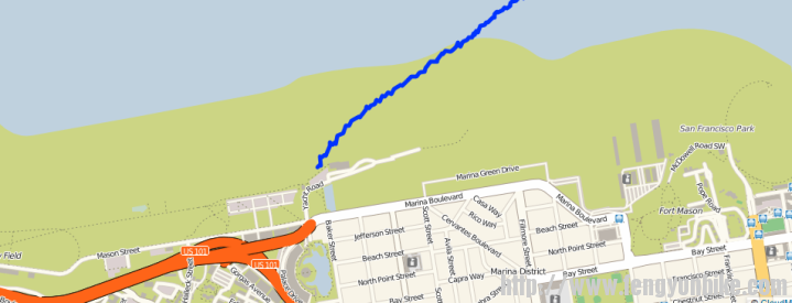

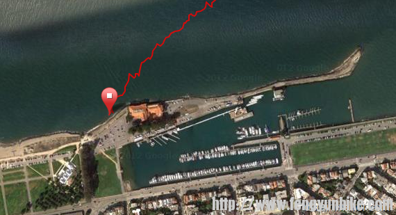

在地图方面, 地图用的是OSM的开放地图-不是Google地图, 也不是Bing地图.  理论上来说, 这个应该是好的, 但是事实上看起来实在不怎么样
比如说, 没有卫星视图选项, 例如你看我的逃离Alcatraz的游泳部分, 下面是你看到的
看到那些绿色的部分了吗? 他们不是真的陆地, 而是公园的边界, 所以看起来Alcatraz很大而且我在陆上游泳, 两者都不是真的
但是因为我没有办法显示卫星图片, 我没有办法让你看到底真实的状况是如何.  所以我到GarminConnect上面, 把卫星视图调出来看一下
好多了!

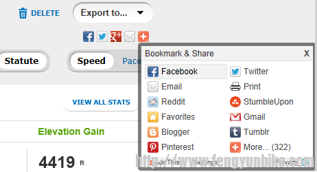

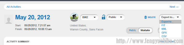

最后每一个活动你都可以把数据导出来.  遇到这种状况的时候就特别适合
同时, 社交网站的这个对话框, 你可以分享给你的朋友

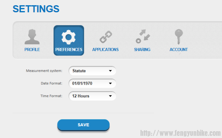

MagellanActive设定选项里面, 你可以选择公制或者英制, 资料公开还是不公开, 一般来说, 选项不是太多
总体来说, 这个网站是一个不错的入门网站.  请记得这个设计团队在离开Garmin之前是负责开发Garmin Connect网站的.  但是我觉得还需要许多时间和精神来完善这个网站.  一年之后, 我想我们会看到一个完全不一样的功能和选项

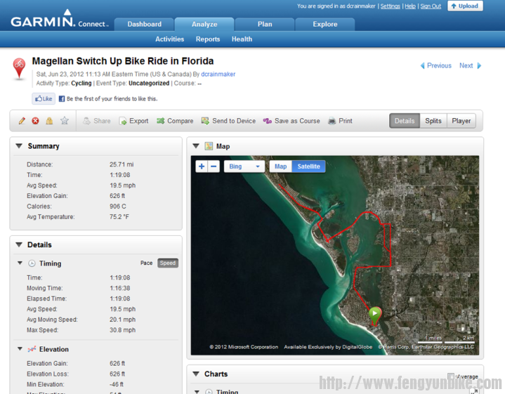

就我个人而言, 我试过Train Peaks, Sport Tracks and heck, 甚至Garmin Connect-他们都可以用.  但是, Sport Tracks 好像只能导入第一圈.  下面是Switch Up *.FIT档案上传到Garmin Connect上面看到的画面(Garmin用的是GoogleBing的卫星画面)

注意一下室外的时候你可以选择用速度计或者GPS来量测速度, 默认的是GPS.  另外, 如果你有功率/速度二合一传感器(比如CycleOps PowerTap).  你也可以选择用哪一个在室内测量速度.  踏频也一样

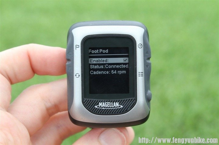

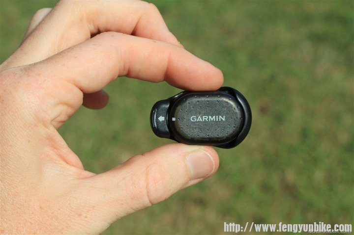

ANT+Running Foot pod: ANT+ 步频器
我之前大概谈了一下室内跑步机的部分.  简单来说,Switch支持ANT+步频器.  可以让你在室内的时候收集距离和配速的讯息.  同时还可以收集步频(室内和室外)
另外, 在室外的时候你还可以选择要不要用GPS
一旦你把资料上传到电脑里面, 你可以看到室内运动的配速和距离讯息, 以及你的步频
ANT+速度/踏频计一样, Magellan也没有生产自己的步频器.  如果你要一个的话, 你可以从Garmin, Timex或者其他公司的产品选一个.  所有市面上的步频器都是由Dynastream(Garmin子公司)做的, 然后再贴成不同牌子.  换句话说, 买最便宜的就对了.  下面是Garmin的步频器, 它的芯片是目前最小的
