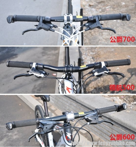

请问大家13款公爵600是27速吗?

大车530 发表于 2013-7-27 21:01
是M390的27速
若预算允许,建议考虑公爵700或领航500,甚至挑战者300,
一分钱一分货,分体指拨的变速和刹 ...
新人表示缺钱。。。{:soso_e113:}

发表于 2013-7-28 12:25:42 | 显示全部楼层
是M390的27速
分体指拨?
那么另外一种是不是就是说那种圈在把手上转的?

发表于 2013-7-28 14:05:51 | 显示全部楼层
毛老师不姓毛 发表于 2013-7-28 12:25
分体指拨?
指拨分体就是变速控制器与刹把是独立的两个零件,联体就是整合成一个零件,满足降低成本的需要。
公爵600用的是EF-65联体指拨,公爵700和领航500用的是M390的分体指拨搭配彦豪油碟。
您说的那种转把是变速的另一种发展形式,在入门山地、折叠、城市变速车上比较常见。
我反而认为分体指拨,在这里才是省钱,连体指播,如果同是Acera应该更好。 因为我以前一辆山地车就是Acera的连体指拨。 卖车的省钱方法很多,给你一个连体指拨,但是是低档次的。或者给你分体指拨,但是刹把给你低档  详情 回复 发表于 2013-7-28 21:39回复
